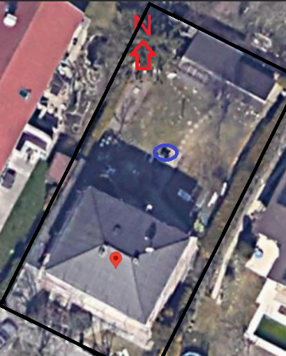

meine Frau und ich haben eine EFH in Wien gekauft und fangen jetzt an, es zu sanieren. Siehe auch Thread hinsichtlich Heizung: https://www.energiesparhaus.at/forum-tausch-oelheizung-in-altem-efh-alternativen/85323_1#926170
Ich würde gerne eine PV-Anlage - und optional einen Speicher kaufen und installieren, und würde mich sehr über Unterstützung freuen.
Folgende Infos:
Haus ist 1971 generalsaniert worden, hat eine neue Fassadendämmung, aber sonst alles ~30-50+ Jahre alt.
  • Ausrichtung: ~ +21° (SSW)
  • Dachneigung: ~ 23°
  • Eindeckung: Welleternit (Möglichkeit Asbest :( Noch nicht geklärt)
  • Art: Walmdach
  • Verschattung: Keine derzeit
  • Jahresverbrauch 4008 kwh
  • Derzeit noch keine Wärmepumpe, E-Auto, Pool, aber eine kleine Sauna (eher unregelmäßige Nutzung) - E-Auto aber in 3-5 Jahren geplant
  • Smart Meter vorhanden, Platz im Keller auch genug
2026/2026042654963.png
(Blau ist der Brunnen, ignorieren)
Laut Solarpotentialkataster von Wien:
Dieses Gebäude hat folgendes Potenzial:
Sehr gute Eignung (>1250 kWh/m²a): 36 m²
Gute Eignung (900-1250 kWh/m²a): 31 m²
Mittlere Eignung (600-900 kWh/m²a): 41 m²
2026/20260429306322.png

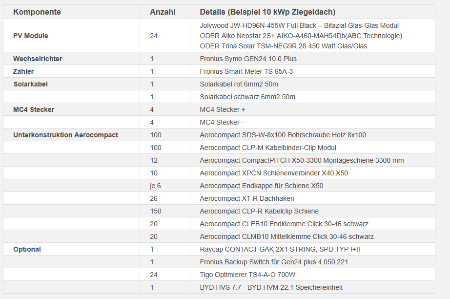

Edit: Sind solche Angebote seriös?
https://www.solarvie.at/products/fronius-5-15-kwp-photovoltaikanlage-komplettset
€12.674,51 inkl. USt.
2026/20260429788194.png

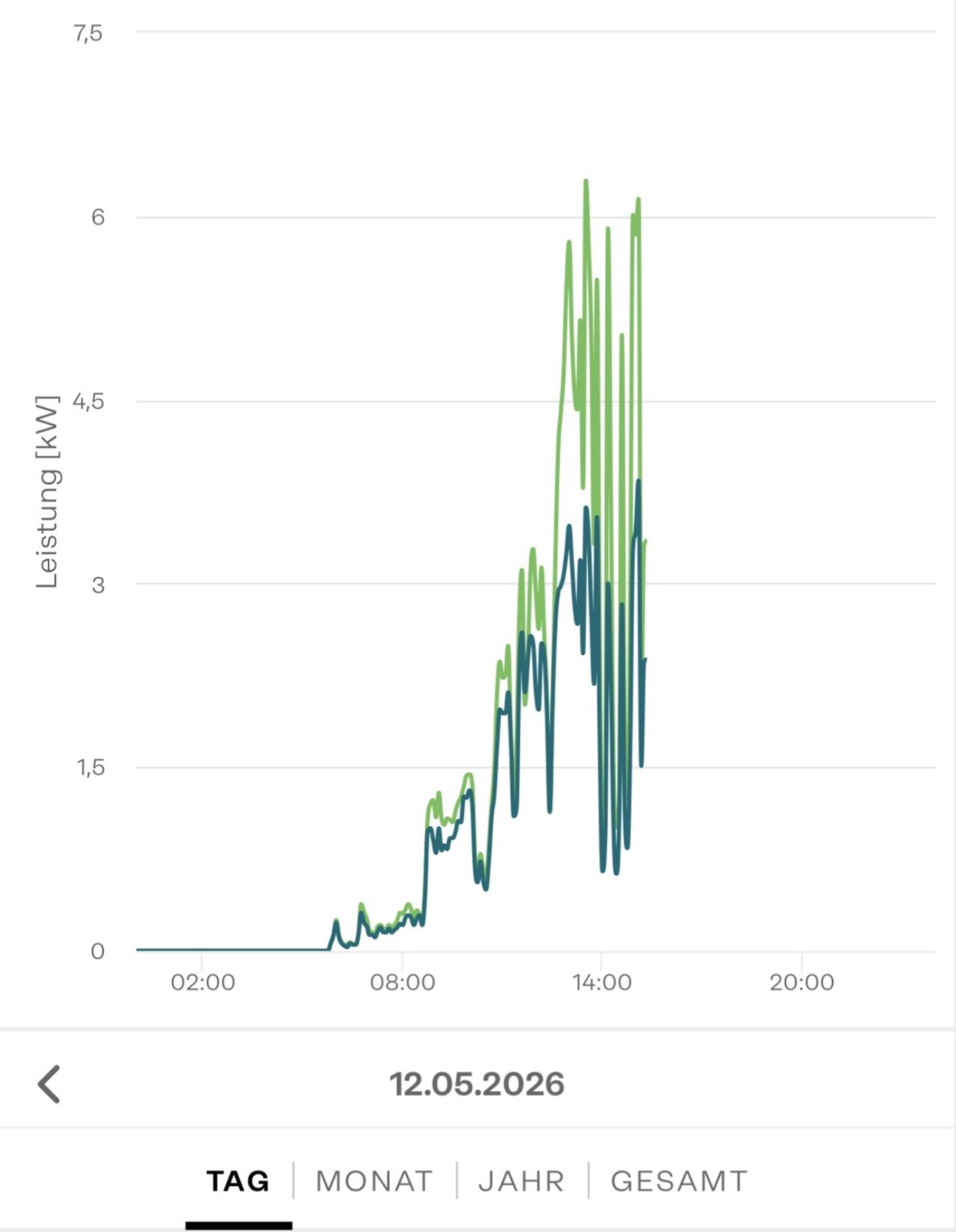

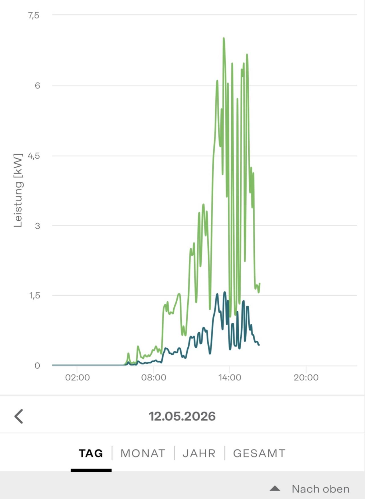

ds50 schrieb:
Und bei einem Regenwetter wie heute performen alle Module gleich gut (oder schlecht ).
Aufpassen - das ist nicht richtig!
alle module mit gleichem winkel performen gleich
ein 90grad senkrecht modul hat aber (viel!) weniger als ein 24grad geneigtes
bis 13:00 kein sonnenschein - rate welcher string die 90grad module sind
2026/20260512343101.jpg
verhältnis string 1 mit 7.140kwp (süddach 28grad) zu string 2 mit 4.440kwp (südfassade) aber der ertrag ist <25%!
im vergleich dazu 2 andere strings mit nahezu identer kwp kwp [kWpeak, Spitzenleistung] und beide 28grad - der eine süden der andere norden --> da sieht man dass sie auch quasi ident in der Leistung sind
2026/20260512358913.jpg

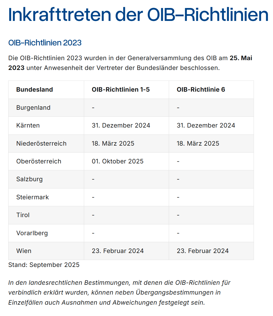

Und: Bei > 20kWh ist meist (bundesländerabhängig) ein eigener Batterieraum oder eine Garage notwendig, dies auch im Hinterkopf behalten, falls man mal Speicher ausbauen will.
FYI: Wien hat schon vor 2 Jahren die neue OIB Richtlinie in das Landesgesetz eingefügt. 100 kWh sind somit erlaubt
  •  aefigg
12.5.2026  (#12)
Muss da auch gleich einhaken:
Dachte auch dass 100 erlaubt sind.
Weiß jemand ob das in OÖ auch so ist?
  •  PVAndyE
12.5.2026  (#13)
2026/20260512106766.png

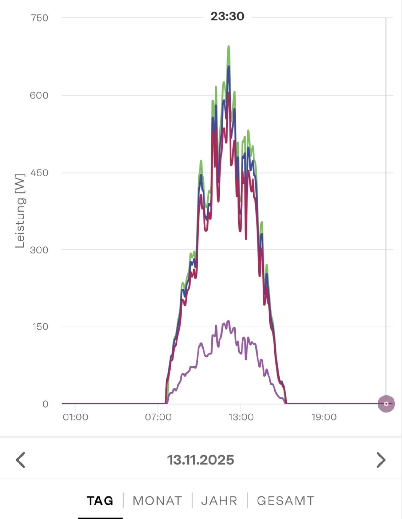

Obersteira schrieb:
Wir haben Mai und nicht November!
Der winkel der module ändert sich trotzdem nicht abhängig von der jahreszeit
anbei vom 13.11.2025 (keine sonne ganzen tag) wenn du denkst das ändert etwas🤷‍♂️
2026/20260512581681.jpg
verhältnis bleibt gleich --> südfassade <25% trotz mehr als die hälfte an kwp kwp [kWpeak, Spitzenleistung]
nicht falsch verstehen, ich liebe meine südfassade (an sonnigen tagen)
aber die aussage oben ist schlichtweg falsch
