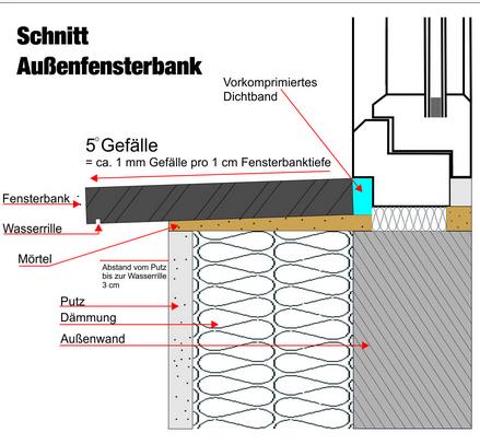

Nachdem ich mir alles durchgelesen habe werde ich das ganzge mit Dichtschlämme abdichten (an Seiten hochziehen) und die Fensterbank auf ein Mörtelbett setzten. Bei einem bin ich mir aber noch nicht ganz sicher.
Darf die Fensterbank direkt an den Purenit Sockel vom Fenster geschoben werden (mit Kompriband dazwischen) oder darf sie wie in der angehängten Skizze nur "vor" der Fensterkante liegen. Oder sollte dazwischen vielleicht auch noch isoliert werden?

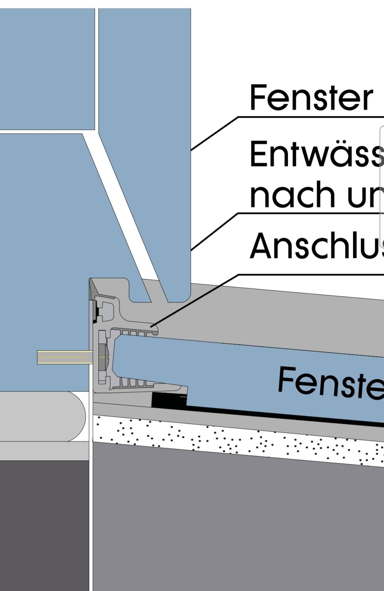

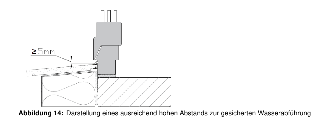

Deine Fenster entwässern nach unten lt. deinem Foto.
Hier muss unterhalb der Entwässerungsnase bzw. Tropfkante ein Spalt von mindestens 5mm sein, damit das Wasser aus dem Stock raus kann - somit würde man das Purenit dort im Spalt sehen.
Dazu gibt es ein Anschlussprofil, welches auf den Purenitsockel geschraubt wird und in das die Fensterbank eingesteckt wird.
Leider passieren bei diesem Gewerk Sohlbänke sehr viele Detailfehler und ich empfehle dir das sauber und normgerecht zu machen, da sonst unweigerlich Wasserschäden und Putzabplatzungen in weiterer Folge entstehen.

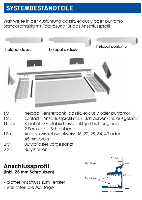

https://www.eder-fensterbank.at/fileadmin/media/MRL/helopal_SlidePal_L.pdf
2026/20260426823478.jpg
Da gibt es hinten Profile. Links rechts unbedingt auch gleitabschluss machen

@Fino Der link führt zu Profilen für den nachträglichen Einbau. Da würde ich wahrscheinlich andere brauchen richtig? Bekommt man die mit beliebigen Längen und Breiten?

Die 5mm musst du mindestens einhalten, egal ob mit oder ohne Anschlussprofil.

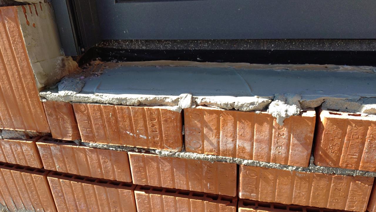

In deinem Fall gehört aber noch grundsätzlich der Untergrund vorbereitet, die Mörtelschicht ist alles andere wie sauber ausgeführt.
Auch hier beim Mörtel musst du die 5° eigentlich schon ausführen(!) bzw kontrollieren, dass die Aufbauhöhe der Steinfensterbank passt, um diese später mit 5° Gefälle und den >5mm Spalt zur Fensterkante Platz haben.
Oftmals geht sich das mit dem 5° nicht mehr aus, weil man an der Vorderkante auf der Mörtelschicht aufsitzt und hinten die 5mm einhalten möchte und im Ergebnis ist die Fensterbank eben eingebaut.
Leider hab ich da schon viel Murks gesehen.
