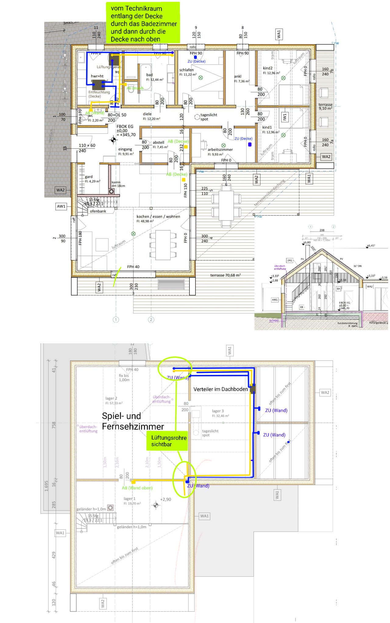

Hier der Grundriss und der aktuelle Entwurf für die Leitungsführung der KWL KWL [Kontrollierte Wohnraumlüftung].
  • Installation des Lüftungsgeräts an der Nordwand des HWR (Außenluft und Fortluft ebenfalls an der Nordwand)
  • Installation des Entfeuchtungsgeräts an der Decke des HWR mit Ansaugung oberhalb der Innentür
  • Installation eines Verteilers in Lager 3 (Führung der Leitungen entlang der Decke aus HWR in Bad, von dort durch Decke nach oben und entlang der Nordwand ins Lager3)

  •  leitwolf
12.4.2026  (#9)
Akani schrieb: Werden hallt clt decken und keine Balkenlage.
@ Gandi, Pläne mal einstellen.
Gibt's evtl nen Zentralen Flur, hier könnte doch auch in Brettschichtholz abgehängt werden? Schon daran gedacht? Sieht optisch nicht anders aus
Damit könnte man alle Fliegen mit einer Klappe schlagen: lüftungstechnisch beste und kostengünstigste Lösung und die abgehängte Decke sieht optisch genauso aus wie die Rohdecke.
