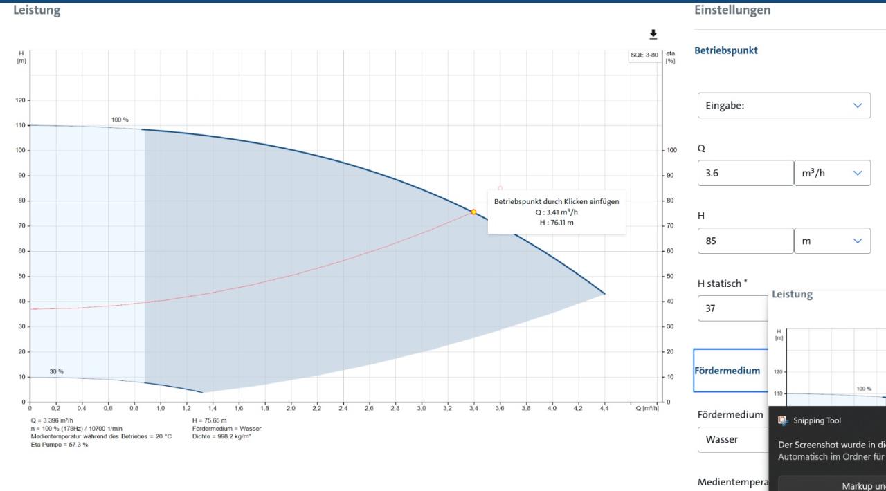

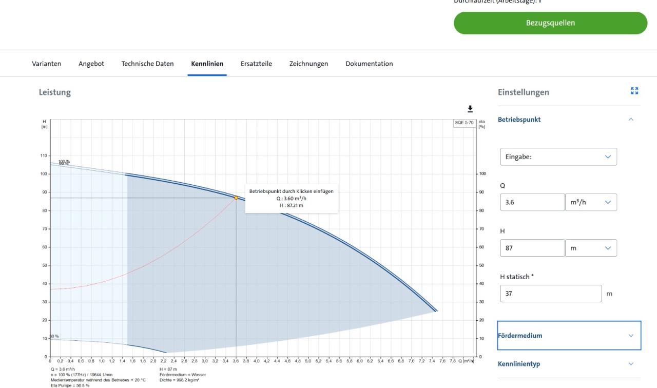

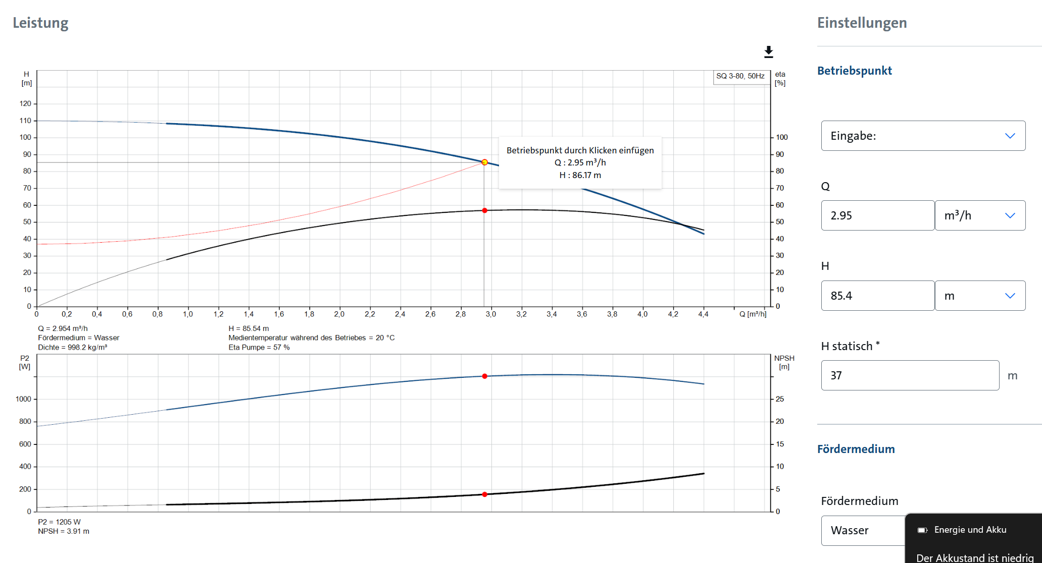

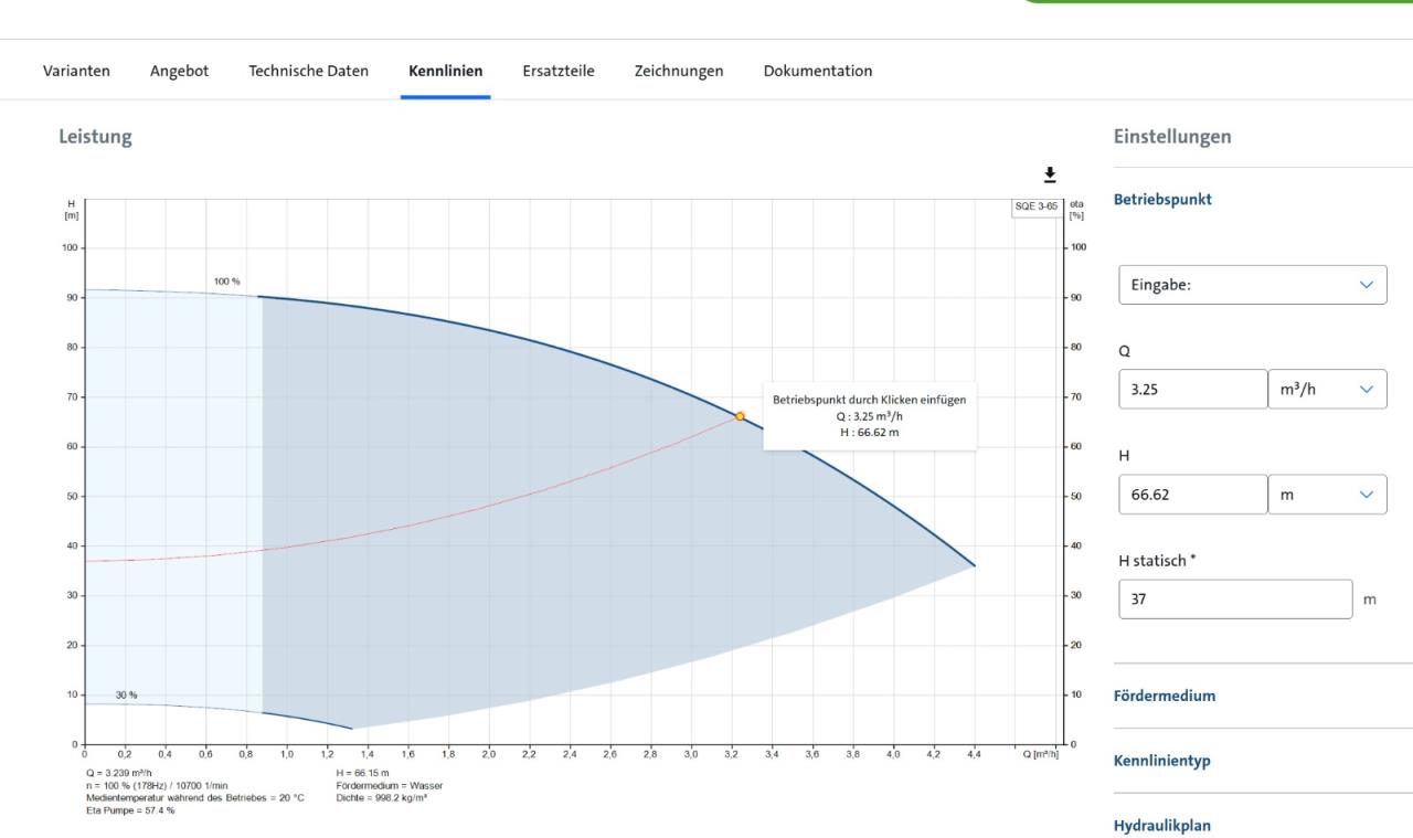

da ich die nächsten Wochen den Brunnenschacht für meinen TW-Brunnen setzen werde, bin ich am grübbeln welche Grundfos-Pumpe am besten passen würde.
Brunnendetails:
Oberer Wasserstand 27m, Tauchpumpe Position Empfehlung Brunnenfirma 35-36m über GOK, Brunnentiefe 51m
Fördermenge Brunnen: 3,6m³/h
Ich möchte, dass ca. 4bar am Hausanschluss anliegen, es handelt sich um einen Bungalow.
Förderhöhe sind somit ca. 85m (36 + 10 Druckverlust + 4bar Hausdruck).
Ich habe mich nun mit den Kennlinien etwas gespielt, und schwanke zwischen der SQE 3-65, SQE3-80 oder SQE5-70.
Die Frage die sich eigentlich stellt ist auf wieviel Fördermenge ich mein Haus am sinnvollsten auslegen soll?
Der Brunnen kann 3,6m³/h liefern, ob dies aber benötigt wird ist eine andere Frage.
Gibt es hier andere Brunnenbesitzer die damit Erfahrung haben?
Danke und Grüße,

Dann würde ich trotzdem auf die SQE verzichten und eine gewöhnliche SQ mit großem Membrangefäß (durchströmt!) und mechanischem Druckschalter vorsehen. Elektronik vermeiden, wo es geht. Lange Pumpenlaufzeiten und idealen Betriebspunkt sicherstellen (durch großes MAG mit kleiner Hysterese z.b. Einschaltdruck 4 bar und Ausschaltdruck 6 bar).
Der ideale Betriebspunkt ist da wo die ETA-Kurve ihren Scheitelpunkt hat.
Perfekt ist dann wenn der Einschaltpunkt etwas rechts vom Scheitelpunkt liegt und der Ausschaltpunkt etwas links davon. Dann läuft die Pumpe immer im quasi-idealen Bereich.
  •  Hausbauer2025
9.4.2026  (#4)
Ich hatte die SQ 3-65 auch Anfangs am Radar, der Brunnenbauer meinte ich solle unbedingt eine Drehzahlgesteuerte sprich die SQE-Serie verwenden, da diese um einiges effizienter sind.
Geplant wäre der Wellmate Membrandruckbehälter WM0180 (178l).
Die SQ 3-80 würde m.E. dann gut passen mit 3m³/h 8,5bar.
Windkessel wird auch in den Schacht nach draußen gesetzt (großer Kunstoffschacht) und nicht in den Technikraum.

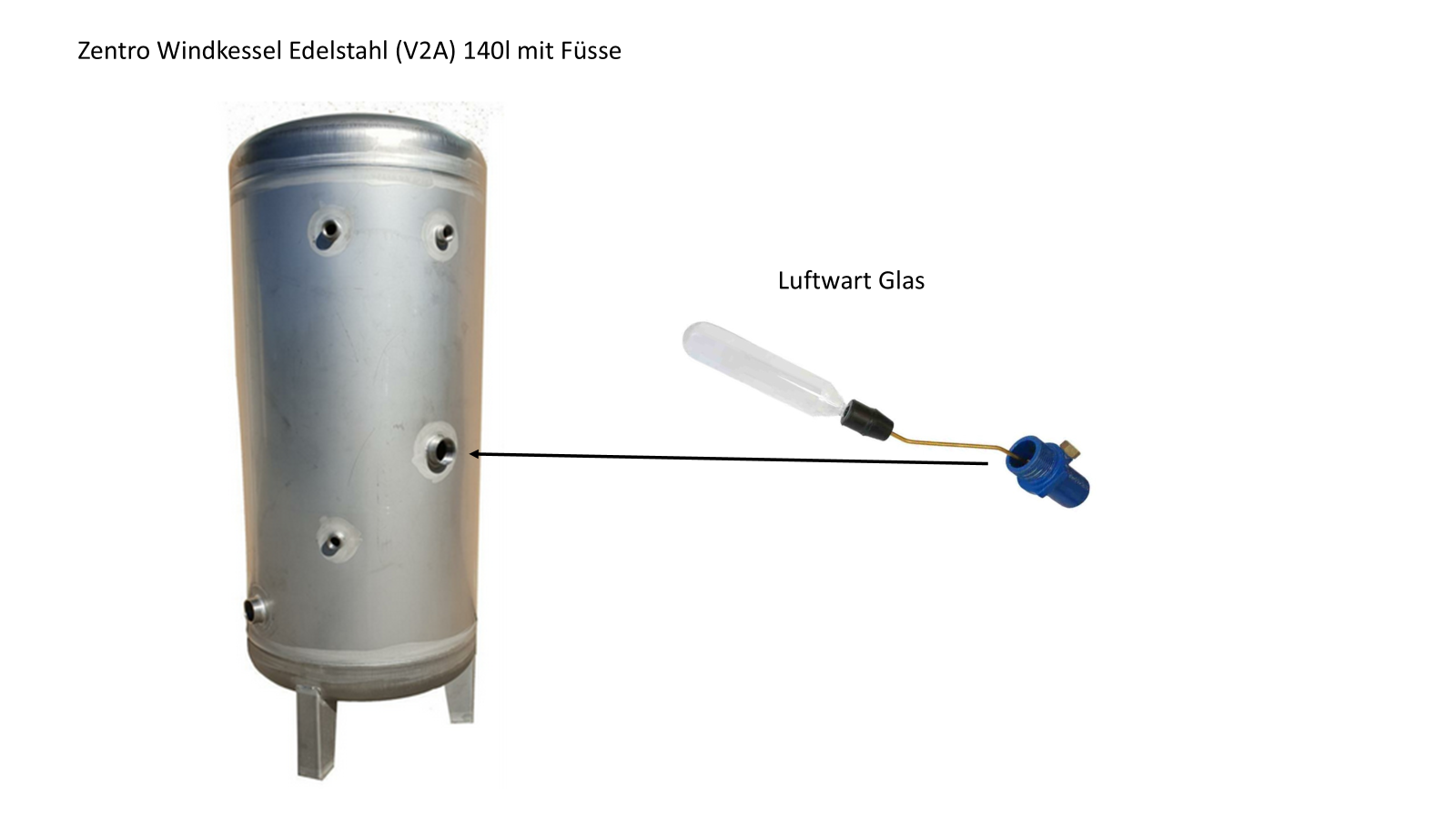

Wenn du sowieso einen großen Wellmate einplanst, macht eine SQE überhaupt keinen Sinn. Woher die höhere Effizienz in dem Betriebsfall mit MAG und Druckschalter kommen soll, kann er dir wahrscheinlich auch nicht erklären. Das stimmt sicher für andere Anwendungen.
Für eine häusliche Wasserversorgung ist m.M.n. ein MAG einer Konstantdruckregelung vorzuziehen. Sobald bei letzterer mal im Garten der Schlauch ein bissl rinnt, ist die Effizienz dahin, wenn dann unbemerkt die Pumpe eine Nacht lang alle paar Minuten angeht.
Ich bin übrigens kein Freund von Institutionen in der Brunnenstube. Wenns anders geht, würde ich MAG und Druckschalter ins Hausverlegen - frostfrei, gut zugänglich und trocken.
Wenn das MAG unbedingt in die Brunnenstube soll, macht der Wellmate aus GFK schon sinn. Hygienischer ist aber ein volldurchströmtes Gefäß.
Regelmäßig Vordruck und eventuell auch hin und wieder die Schaltpunkte des Druckschalters zu kontrollieren dankt die Pumpe mit höherer Lebensdauer. Das macht sowieso schon niemand. Wenn alles in der Brunnenstube ist, schon gar nicht.

 Wofür benötigt man ein MAG bei einem Windkessel?
  •  wuschi
9.4.2026  (#7)
Kleinermuk schrieb: Wofür benötigt man ein MAG bei einem Windkessel?
Windkessel ist eine falsche Bezeichnung. Das gabs mal, wurde durch MAG ersetzt, hat beides den gleich zweck (druckhaltung) aber die Bezeichnung wird halt von vielen umgangssprachlich weiter verwendet.
Ein MAG bei offenen pumpenanlagen dient der druckhaltung und nicht wie in geschlossenen anlagen zum ausgleich durch temperunterschiede.
Aber wahrscheinlich weißt du das eh und die Verwirrung kommt nur durch die verwechslung der Bezeichnungen.

Hausbauer2025 schrieb: Geplant wäre der Wellmate Membrandruckbehälter WM0180 (178l).
Ja, kenn schon den Unterschied zwischen MAG und Windkessel.
Diese beiden Sätze haben mich verwirrt. 😊
Ich bin einem Windkessel gar nicht abgeneigt. Funktionieren sehr gut. Nachteil von größeren MAG und Windkessel ist, das das Kaltwasser je nach Standort ein "Lauwarmwasser" wird.
Ob der klassische Windkessel out ist, weiß ich nicht. Einen Vorteil hat er, dass er gleichzeitig als Luftabscheider fungiert.

Ja ich verstehe es technisch auch nicht bzw. macht eine Konstantdruckpumpe mit dem großen MAG keinen Sinn. Ich dachte die bauen 100 Brunnen im Jahr und wissen schon was sie machen/empfehlen.
Wie auch immer - ich werde dann die SQ 3-80 bestellen, oder würdest du eher auf die SQ 5-70 gehen?

Out sind Windkessel sicher nicht, schon gar nicht wenn sie aus Edelstahl sind. Was sich Jahrhunderte bewährt hat, ost nicht so schnell out, nur weil was neues daherkommt. Aber ich hab gewusst, dass er MAG meint, weil er den Wellmate erwähnt hat.
Kleinermuk schrieb: Nachteil von größeren MAG und Windkessel ist, das das Kaltwasser je nach Standort ein "Lauwarmwasser" wird.
Jein. Bei 4 bis 6 bar Einstellung ist nur ca. 1/3 der Behältergröße wassergefüllt. Bei 180 Litern also 60 Liter. Im Sommer braucht man meistens eh regelmäßig den Gartenschlauch, Klospülung usw...
Bei Volldurchströmten Gefäßen ist auch ein ordentlicher Austausch gewährleistet.

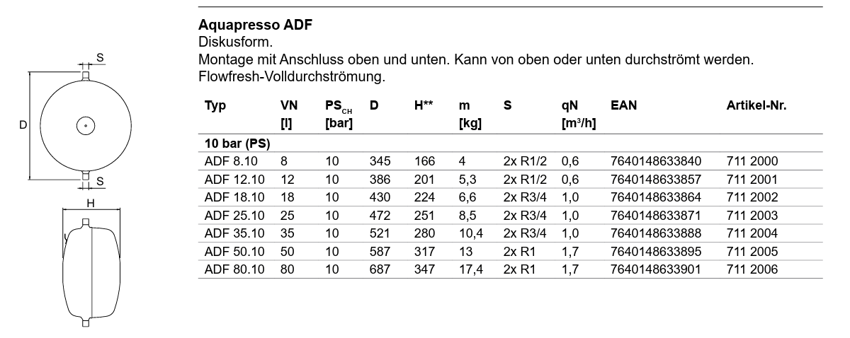

Würde an deiner Stelle Heimeier aquapresso ADF 80.10 und Condor MDR Druckschalter im Technikraum verbauen.

Würdest du die SQ 3-80 oder die SQ 5-70 nehmen an meiner Stelle?

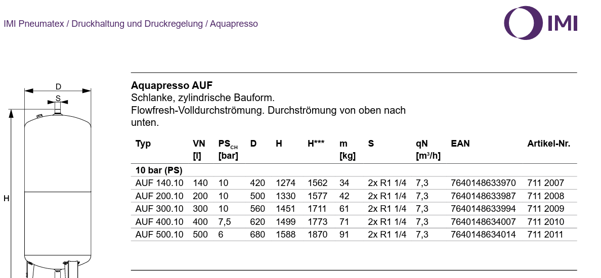

Das wäre quasi der ADF 80.10 - wie kann ich mir die Volldurchströmung technisch vorstellen?

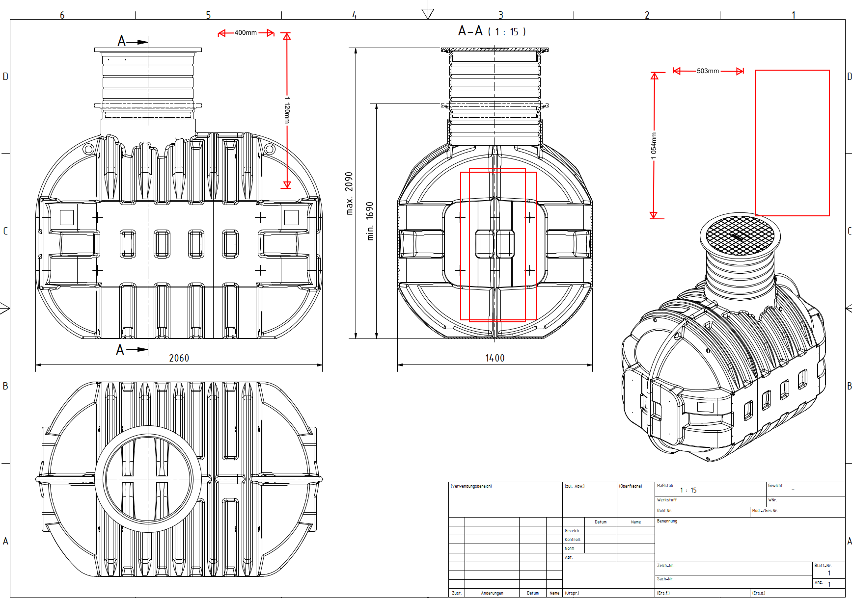

Anbei auch eine Skizze des Kunststoffschachts - der sitzt im Prinzip auf der Südostseite dann.

Hausbauer2025 schrieb: Das wäre quasi der ADF 80.10 - wie kann ich mir die Volldurchströmung technisch vorstellen?
Wasser oben rein und unten raus. Es kann sich kein Wasser irgendwo "verstecken".
https://i.ibb.co/ZHHJ7Nv/Pneumatex-b.jpgBildquelle: https://i.ibb.co/ZHHJ7Nv/Pneumatex-b.jpg

Der schacht schaut teuer aus. Gibts den brunnen bzw schacht schon?
Wenn das MAG ins haus darf, reicht eigentlich ein billiger betonring auch oder ein ganz kleiner kunststoffschacht wie der von geoplast. Da könntest ev paar hunderter sparen
https://www.geoplast.com/de/produkte/schachtsysteme/brunnenschacht

  •  wuschi
9.4.2026  (#18)
Hast du eine Enthärtungsanlage? Dann unbedingt einen ganz feinen Filter (papier/vlies) davor. Sonst geht's auch ohne. Viel Sand sollte aus einem ordentlichen bohrbrunnen nicht rauskommen im Betrieb.
Ich würde eine papierfilter nach dem MAG machen. Wenn du auf 8 bar gehst bleibt aber eventuell nicht viel Auswahl bezüglich Druckfestigkeit. Müsste man eventuell einen druckminderer vorschalten.
Hausbauer2025 schrieb: Also Pumpe soll auf 35-36m sitzen laut Brunnenbohrer, Oberer Brunnenwasserspiegel bei 26m, runtergebohrt wurde auf 51m - da Bungalow, sitzt das MAG ca. 2,5m höher also GOK würde also 39-40m sagen.
Es zählt nur die höhe ab Wasserspiegel, also sagen wir mal 30m.
Hausbauer2025 schrieb: Wie lang?
20m vom Brunnenkopf bis in den Technikraum (horizontal)
Dafür muss man bei der leitungslänge noch die Steigleitung dazurechnen, also 35+20, runden wir auf 60m auf.
4 kniestücke mit zeta-wert von 1
Die fließverluste zwischen 3,6 und 2,8m³ belaufen sich demnach auf unter 0,5 bar = 5m
Einschaltdruck 4 bar = 40m:
Gesamt also 40m + 30m + 5m = 75m
Ausschaltdruck 8 bar = 80m
Gesamt also 80m + 30m + 3m = 113m
Damit fällt die SQ3-80 aus, da sind 110m schon am äußersten Rand vom betriebsbereich...
Dann landet man bei der SQ3-95, die hat bei ~2,8m³/h @ H=110m (ausschaltpunkt). Am Einschaltpunkt hat die dann mit ca. 3,8 m³/h @ H=~75m.
Daumen mal pi, wie man so schön sagt...

Jetzt verstehe ich meinen Denkfehler, ich habe nur den Einschaltdruck von 4 bar berücksichtigt, nicht aber den Ausschaltdruck von 8 bar. Kurze Verständnisfrage noch - warum bräuchte man so einen hohen Abschaltdruck, ist dies der Fall, damit ich wie du erwähnt hast das Zapfvolumen aus dem MAG erhöhen kann bzw. sich die Schaltzyklen reduzieren? Könnte ich auch auf 6 bar gehen oder ist der hohe Druck von 8 bar im System sowieso nicht wirklich nachteilig (Verschleiß)?
Perfekt - dann nehme ich die SQ3-95.

Das aquapresso adf 80.10 hat nur 1,7m³/h nenndurchfluss. Also bypass einbauen (siehe Anleitung).
