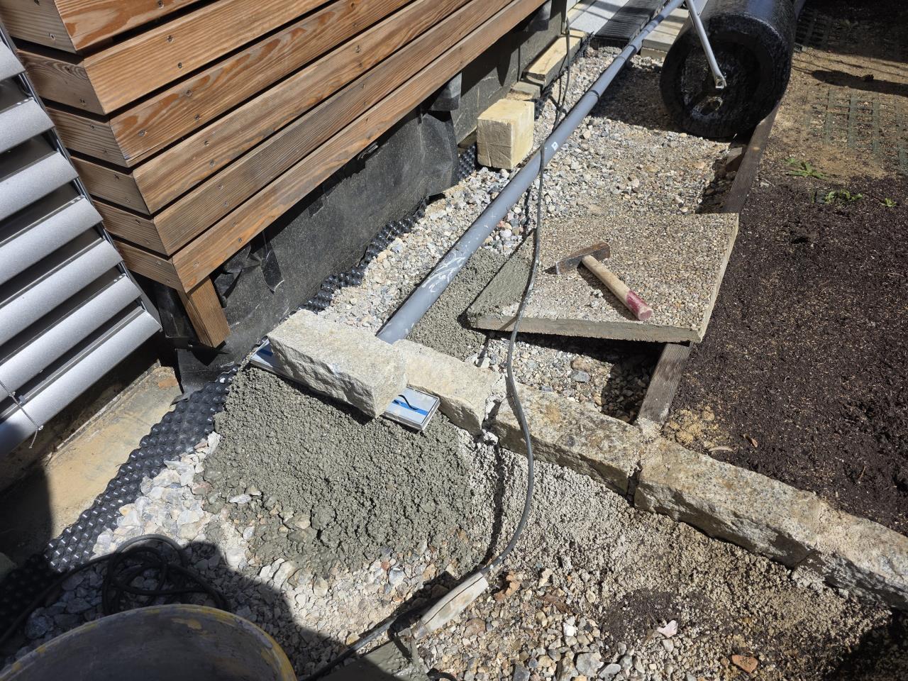

Ich hab den Ablauf jetzt versetzt und die lächerlichen 3m betonier ich ein HT Rohr ein (Splittbeton)
2026/20260419101102.jpg
