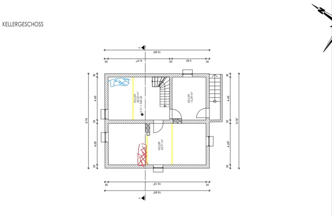

23.4.2026  (#20)
Also OG bin ich noch am überlegen ob die Aufteilung doch wie im EG wird, also WC vom Bad getrennt.
Technikraum wird unterhalb EG - WC/Bad werden, muss aber nicht.
Aktuell befindet sich mein Boiler und die Fernwärmeübergabestation wie im Bild rot eingezeichnet. Soll aber noch versetzt werden nach Position Blau (da dort die Leitungen ins Haus eingeführt wurden)
2026/20260423265426.jpg
