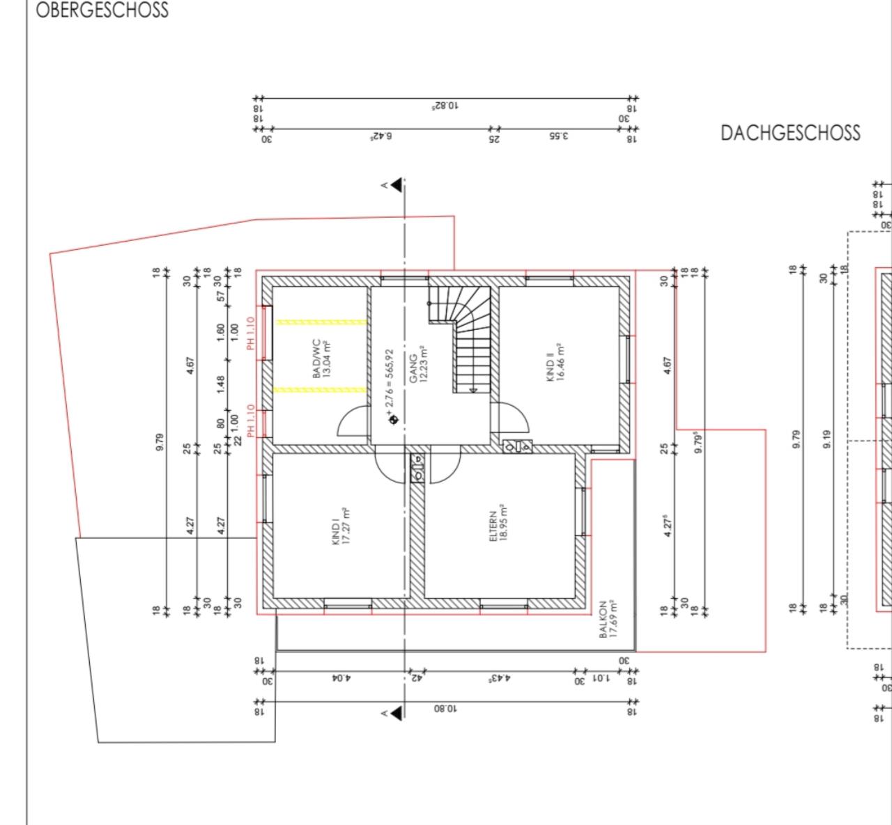

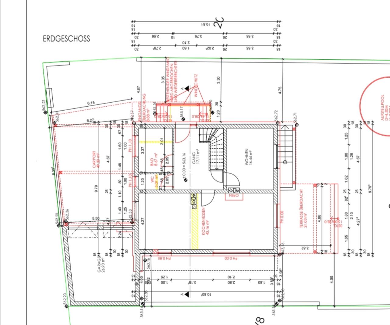

kurz zu meiner bevorstehenden Sanierung:
Haus von 1965 in Massivbauweise (Keller 35cm Beton, EG+OG1+OG2 30cm Ziegel, Geschossdecken 13cm Beton mit 1facher Bewährung)
2026/2026040735403.jpg
2026/20260407181848.jpg
2026/20260407701660.jpg
Was wird gemacht: Vollwärmeschutz, neue 3Fachverglaste Fenster, Kellerdecke von oben mit 6cm Styropor im Bodenaufbau, OG1 alter estrich bleibt - Heizung entweder wieder mit Heizkörper oder Trockenfussbodenheizung auf Bestanderstrich, OG2 bleibt innen im Rohbauzustand Rohboden wird bis zum Ausbau (Kinder in 10-15 Jahren) gedämmt.
Habe nun die Befürchtung dass ich (bei gleichbleidender manuellen Belüftung) Probleme mit der Luftfeuchtigkeit bekommen könnte, aktuell trotz schlechter manuellen Belüftung keine Probleme. (25Jahre alte 2fachverglaste Fenster und nur 4-7cm Dämmputz)
Nun zur eigentlichen Frage:
Ist es machbar in diesem Gebäude eine vernünftige KWL KWL [Kontrollierte Wohnraumlüftung] einzubauen bzw. gibt es bessere Optionen z.Bsp. dezentrales System....
In Fussbodenaufbau wird Rohrverlegung nicht klappen, habe nur 15cm, Raumhöhen von 245-250cm werden für eine abgehängte Decke zu niedrig sein, wenn dann nur in den Zimmern im Eckbereich bzw. im Gang/WC gesammte Decke.
Habe 2 alte Schornsteine mit je 3 Züge die als Steigzonen verwendet werden könnten. Ofen ist eingezeichnet, wird aber nicht verbaut (kosten/Nutzenfaktor stimmt dabei für mich nicht).
Bitte um Hilfe/Tipps/Erfahrungen/Möglichkeiten/etc.
Viele Grüße
Simon
  •  christoph1703
7.4.2026  (#1)
Der Grundriss passt perfekt für eine KWL KWL [Kontrollierte Wohnraumlüftung]. Alle Räume grenzen an den Gang an. Dort abhängen genügt also. Dann jeweils einmal durch die Wand in jeden Raum und du bist fertig.
Die Kaminzüge liegen leider nicht optimal, da musst du noch irgendwie raus auf den Gang kommen. Oder du machst einen neuen Schacht für zwei 160er Rohre.

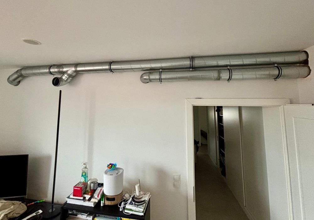

Ich hätte auch noch eine Idee - Sprich vielleicht auch mit einem Tischler/Raumplaner für Standorte wo es schwer vorstellbar ist, eine KWL KWL [Kontrollierte Wohnraumlüftung] umzusetzen. 😉
Bin gerade beim Installieren der 125mm Spiro Rohre für Bad und Schlafzimmer, links sieht man die Zuluft für beide Räume, rechts die Abluft vom Bad, Abluft Schlafzimmer wird die Tage noch final gesetzt mit dem Detailplan vom Verbau. Meine Schlafzimmer Ein/Auslässe sind in den dunklen Nischen, da stellen wir dann halt keine Bücher davor und hoffen dass bei 30m³/h keine Geräusche auftreten.
Ganz ohne Decke angreifen.
2026/20260408317444.jpg
2026/20260408367682.png
Möbel sind letzte Woche geliefert worden und Aufbau die nächsten Tage - am Ende sieht man von der KWL KWL [Kontrollierte Wohnraumlüftung] in diesem Raum kaum was, erhoffe mir aber deutliche Verbesserung vom CO2 in der Luft, freu mich drauf!

Die Idee die Leitungen in den Möbeln zu verstecken gefällt mir sehr gut! Danke für die Bilder 👍

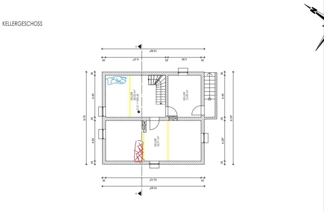

Wie sieht es eigentlich mit dem Standort vom KWL KWL [Kontrollierte Wohnraumlüftung]-Gerät und den Zu/Abluftleitung nach oben aus? Standort wäre bei mir im Keller, dieser ist aber nicht beheizt.
Diesen Winter habe ich mindestets 14Grad gemessen obwohl aktuell keine Sockeldämmung (ca. 0,5m frei, rest Erdreich) vorhanden (Kellerfenster teilw. in Kippstellung) das EG (ohne wirkliche Dämmung und den alten Fenstern ) im fast Rohbauzustand ohne Heizung.
  •  christoph1703
10.4.2026  (#16)
Wechsi schrieb: Wie sieht es eigentlich mit dem Standort vom KWL KWL [Kontrollierte Wohnraumlüftung]-Gerät und den Zu/Abluftleitung nach oben aus? Standort wäre bei mir im Keller, dieser ist aber nicht beheizt.
Dann musst du alle 4 Leitungen dämmen. Außen- und Fortluft wie gehabt diffusionsdicht gegen Kondensat, Zu- und Abluft womit auch immer gegen Wärmeverlust. Das Gerät selbst sollte gedämmt sein, da würde ich vorerst mal nichts machen bei 14°C.

23.4.2026  (#17)
Danke nochmals an alle,
In 2 Wochen habe ich mit dem Statiker einen Termin bzgl. machbarkeit der Durchbrüche.
Würde jetzt die Steigleitungen im WC 1x links und 1x rechts beim WC Fenster planen, hat jemand eine besser Idee wo die Steigleitung am besten positionert werden sollten, oder kommt keine andere Position in Frage?
Viele Grüße
Simon
  •  christoph1703
23.4.2026  (#18)
WC klingt vernünftig, da bist du im OG dann im Bad, wo eine (Teil-)Abhängung normalerweise auch nicht stört, bzw sogar ganz gut als Designelement reinpassen könnte.
23.4.2026  (#19)
Wo ist denn im Plan der Technikraum?
Unter den Bädern?
Wie sehen die Bäder aufgeteilt aus?
Würde versuchen die Hauptleitungen Richtung Gangwand zu bekommen, dann bleibt die Abhängigkeit außerhalb der Räume. Musst ja doch mit ca 22cm rechnen

Aktuell befindet sich mein Boiler und die Fernwärmeübergabestation wie im Bild rot eingezeichnet. Soll aber noch versetzt werden nach Position Blau (da dort die Leitungen ins Haus eingeführt wurden)
