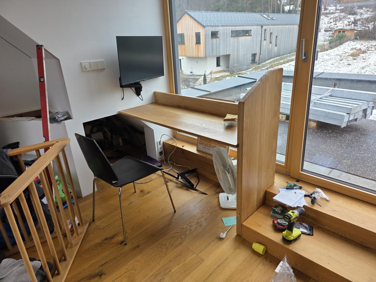

7.4.2026  (#9)
Dielen sind in Österreich relativ unüblich, weil sie natürlich stärker arbeiten.
Man kann das Holz auch für Möbel etc nutzen :)
Anbei ein Schreibtisch den ich aus Rohlingen gebaut habe...
2026/20260407745084.jpg
Beim Abrichten ist schon so eine Grundregel dass das Bett mindestens so lange wie das Werkstück ist. Ich hab aber mit meinen kompakten Abrichthobel (130 oder 160 lang?) auch schon längere Stücke mit über 2m gehobelt. Irgendwann wirds halt unhandlich...

7.4.2026  (#12)
MalcolmX schrieb: Anbei ein Schreibtisch den ich aus Rohlingen gebaut habe...
Schaut schoen aus,. :) Weisst du noch was fuer Staerken du fuer Tischplatte und Tischseitenwand verwendet hast? Geschaetzt sind die jetzt so 2cm und 5cm stark? Also wrsl 3cm und 6cm starke Bohlen?

7.4.2026  (#14)
Akani schrieb: Wäre auch eher dafür es für Möbel zu verwenden.
Tisch, Schreibtisch, Ablageplatten Bad, Regale, Gartenmöbel, evtl sogar schon mal das Rentnerbänkel
MissT schrieb: Ansonsten würde ich Dir ebenfalls empfehlen wenn dann ggf. Möbel daraus zu bauen - wenn Dich Holzwerken grundsätzlich als Hobby interessiert und Du bereit bist die nötige Zeit sowie die finanziellen Mittel in die Maschinenausstattung zu investieren. Sparen wirst Du unterm Strich damit aber nicht. Eine mögliche Alternative wäre es, das Holz von einem Tischler zu Maßmöbel nach Euren Vorstellungen verarbeiten zu lassen.
Gibt es hier gute Standardstaerken mit denen man sich die genau Verwendung noch moeglichst offen laesst?
Aus 52 wurden 46mm an der Seite, und aus 32mm wurden rund 27mm. Dass war aber keine einfache Aktion, diese Stärken herauszuholen. Das Holz war schon trocken und hat dann noch knapp 2 Jahre lang da oben vorab abgelängt und vorbereitet aklimatisiert bevor ich es abgerichtet habe. Für Möbel sind vielleicht 35-40mm eine gute Ausgangsstärke damit man dann un die 30mm herausholen kann... viel dünner macht mit Massivholz keinen Sinn aus meiner Sicht.

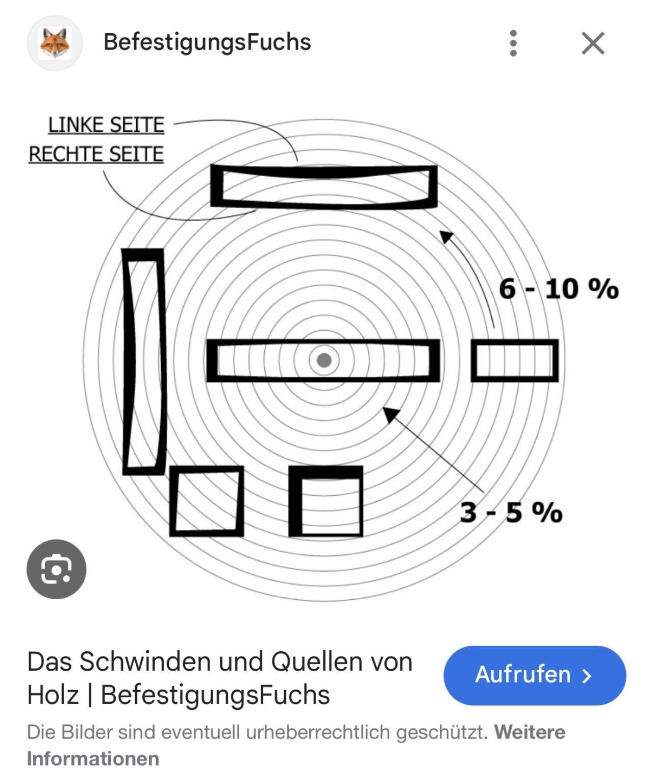

8.4.2026  (#15)
Wenn man Holz einschneidet sollte man den Wuchs berücksichtigen, bei richtigem Schnitt kann man das Verziehen auch von vornherein minimieren... und am wichtigsten bei Eiche: den Splint (helles Kernholz) möglichst raustrennen, der hat keine guten Eigenschaften für Tischleranwendungen!
2026/20260408281866.jpg
(Quelle:  Befestigungstechnik.de - erstes Google-Ergebnis)
Zu den gewünschten Breiten: Massivholz würde ich unverleimt nie breiter als 12cm am Stück verarbeiten. Alles darüber hinaus muss bearbeitet werden, ansonsten kann man einen späteren Verzug nicht ausschließen
Insofern die Bretter / Pfosten rift oder halbrift geschnitten wurden sollte 1cm Übermaß in der Höhe reichen - also 5cm Schnittware sollte 4cm Hobelware ergeben...

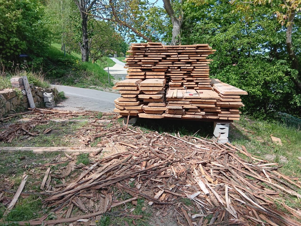

12.5.2026  (#20)
Die Bohlen lagern nun, wir haben zwei Dicken die jeweils ~1cm dicker sind als das was wir anstreben genommen. Die Staemme sind teilweise vor dem Schneiden schon eine Weile gelegen und die Bohlen haben etwas Risse an den Enden. Wir konnten sie auch nicht sofort nach dem Schneiden aufschlichten. Naja, es ist mal ein erster Versuch. Bin gespannt was rauskommt.
Ich bin auch draufgekommen dass in der Werkstatt der Eltern eine grosse Abrichthobel (>2m) steht. In der Richtung ist also schon vorgesorgt.
2026/20260512274230.jpg
12.5.2026  (#21)
Schaut vielversprechend aus. Ich empfehle Dir, die Stirnholzenden zu versiegeln, um das Trocknen über diese zu reduzieren - und damit auch die Rissbildung. Wenn Du das googelst findest Du einige Möglichkeiten hierzu, günstig und einfach sind z. B. Dispersionsfarben oder etwas verdünnten Weißleim.
