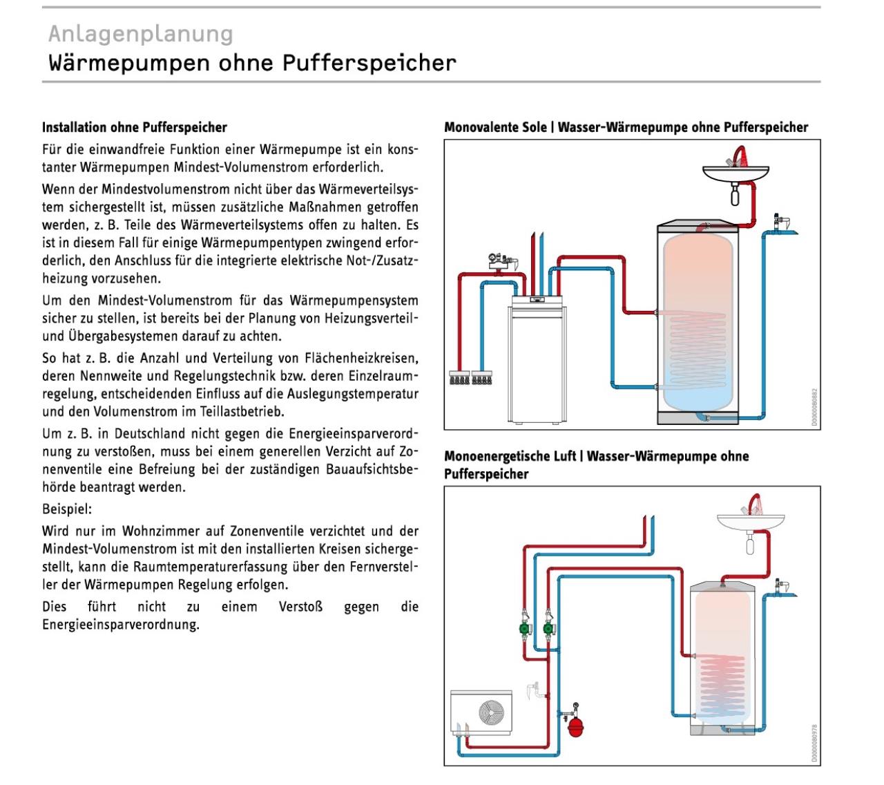

24.3.2026  (#7)
_aktuell/20260324841496.jpg
aus den planungsunterlagen eines führenden wp-herstellers...
