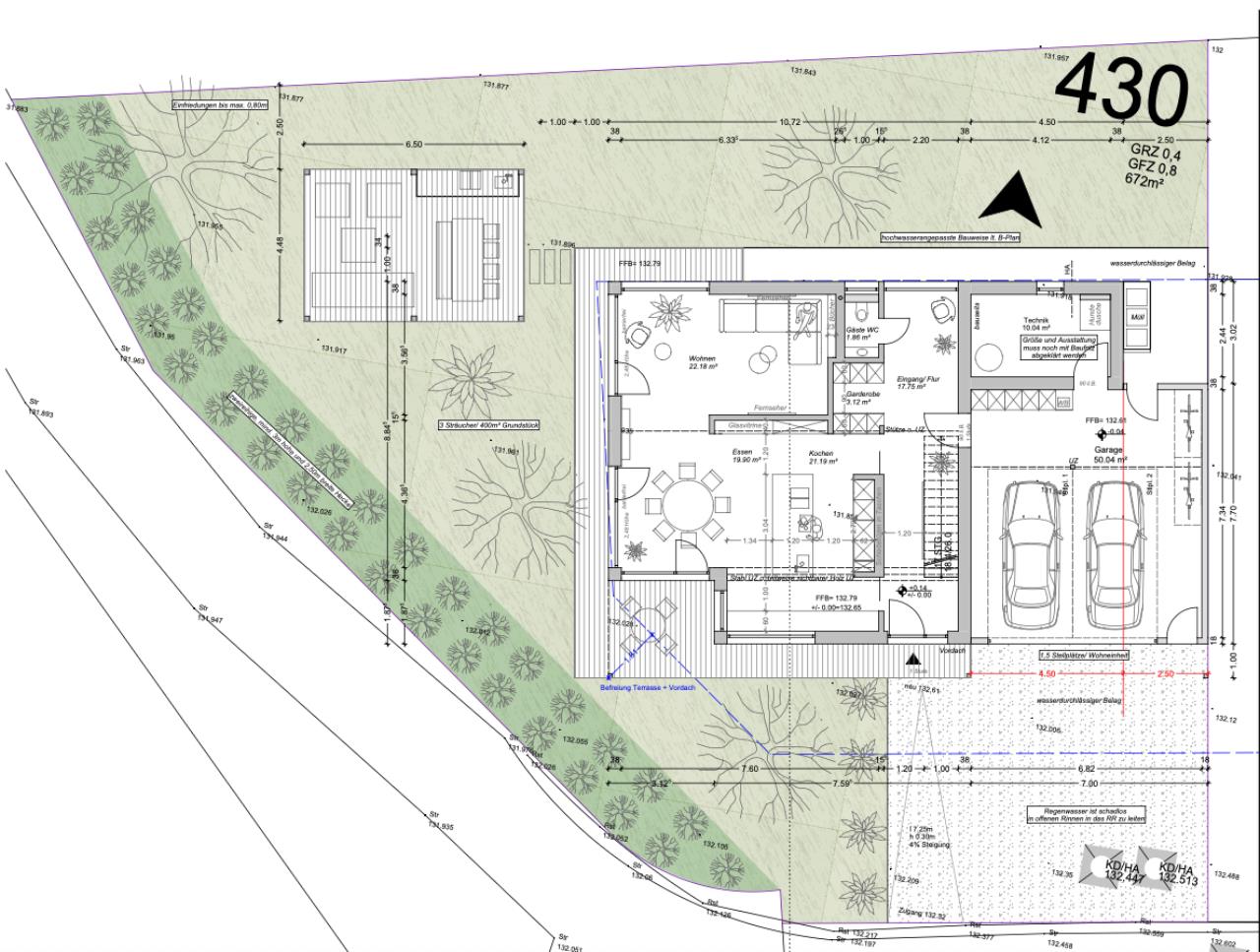

Grundstücks Tiefe sind 26m und die hintere Breite ca 34m
2026/20260325180482.png

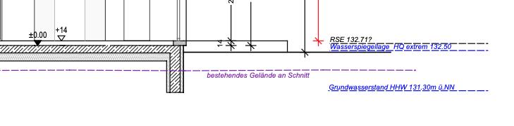

Die Heizlast des Hauses wurde auf 5,5kw berechnet und unser Grundwasser ist recht hoch:
2026/20260325748271.png
Ist hier ein RGK RGK [Ringgrabenkollektor] auf der Rückseite machbar, oder muss ich ihn noch nach vorne Richtung Straße legen?

Nur hinten wird sich gefühlsmäßig nicht ausgehen. 30m Grabenlänge werden auch mit Grundwasser vermutlich nicht reichen.
Der Trenchplanner hat eine super Anleitung in der Hilfe, das kriegst du schon hin 🙂
Dann wissen wir mehr.
Das Grundwasser kann Fluch und Segen sein, abhängig von eurem Boden. Bei Schotter wird sich der Aushub eher schwierig gestalten, dafür könnte das Wasser gut fließen. Im Lehm steht das Wasser eher, dafür steht der Lehm auch im Wasser (zumindest eine Zeit lang). Pumpen wird aber so oder so notwendig sein, um den Graben während der Verlegung trockenzulegen.
Wenn ich die Bemaßungen richtig lese, wird bei euch nur ein vertikaler Kollektor in Frage kommen, zumindest an den Engstellen. Das ist auf jeden Fall eine Herausforderung bei dem hohen Grundwasserstand. Wenns der Boden hergibt, würde ich evtl das Wasser direkt als Quelle in Betracht ziehen.

Hier meine ersten Entwürfe:
https://grabenkollektor.waermepumpen-verbrauchsdatenbank.de/trenchplanner.html?id=RxqshOii7Gk0ERH8cssu
Der RGK RGK [Ringgrabenkollektor] wird vor Baubeginn auf 1,5m Tiefe gelegt (wenn möglich) und später wird das gesamte Grundstück noch um 60-80cm aufgeschüttet.
Das sollte eher einen positiven Einfluss haben, oder?
Oder einen breiten Graben:
https://grabenkollektor.waermepumpen-verbrauchsdatenbank.de/trenchplanner.html?id=GgM5iPrOsfDx3BNFGZSb
