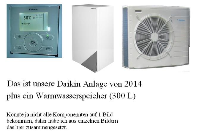

Wir haben Anfang 2026 ein kleines Haus erworben, wo eine Daikin Wärmepumpe eingebaut ist, "Baujahr 2013" steht auf dem Außengerät. Vermutlich heißt die Altherma Serie "Luvitype".
Leider ist der Hausbesitzer verstorben, die Erben konnten uns keinerlei Unterlagen zur Anlage geben oder Einstellungen erklären. Die Heizungsbaufirma gibt es nicht mehr...
Wer hat auch so eine Anlage und könnte uns ein klein wenig helfen oder Tipps geben. Wir würden uns so sehr freuen. 2-3 Fragen hätten wir bezüglich Einstellungen der Parameter an der Hydrobox - da wir keine Unterlagen haben.
Danke (!), Dany 🙏
Hier ein Foto unserer Anlage (Wasserspeicher habe ich nicht fotografiert).

15.3.2026  (#3)
Stell doch mal deine Anlage hier komplett vor. Mach paar Anlagenbilder, auch Vom Verteilsystem . Erzähl mal bissl was zum Haus und der Heizungsanlagen.
Baujahr, wie gemauert WdVS?
FBH oder Heizkörper, Einzelraumregler........
Evtl kannst du da weiter ansetzen

Vorab gerne schonmal folgende Information:
Einfam.-Haus 2012 gebaut, Massiv gebaut (36,5 cm Außenmauerwerk), 2 Etagen. 148 m² WF. Fußbodenheizung in allen Räumen, jeder Raum einzeln regelbar.
Anlage: Luft-Wasser-Wärmepumpenanlage von Daikin, bestehend aus Wärmepumpe außen im Garten (Wandgerät). Im HWR Raum: 300 L WW WW [Warmwasser]-Wasserspeicher, und die Hydrobox mit Steuerung der Anlage.
Wie schon geschrieben, die beiden Videolinks von Kleinermuk hier im Beitrag haben mir schon sehr geholfen.
Im Moment beschäftigen mich noch 2 Dinge:
*** Wie lange hält in der Regel eine solche Wärmepumpenanlage? Unsere ist ja von 2013...
*** Sollte man jedes Jahr eine Wartung vornehmen lassen?
