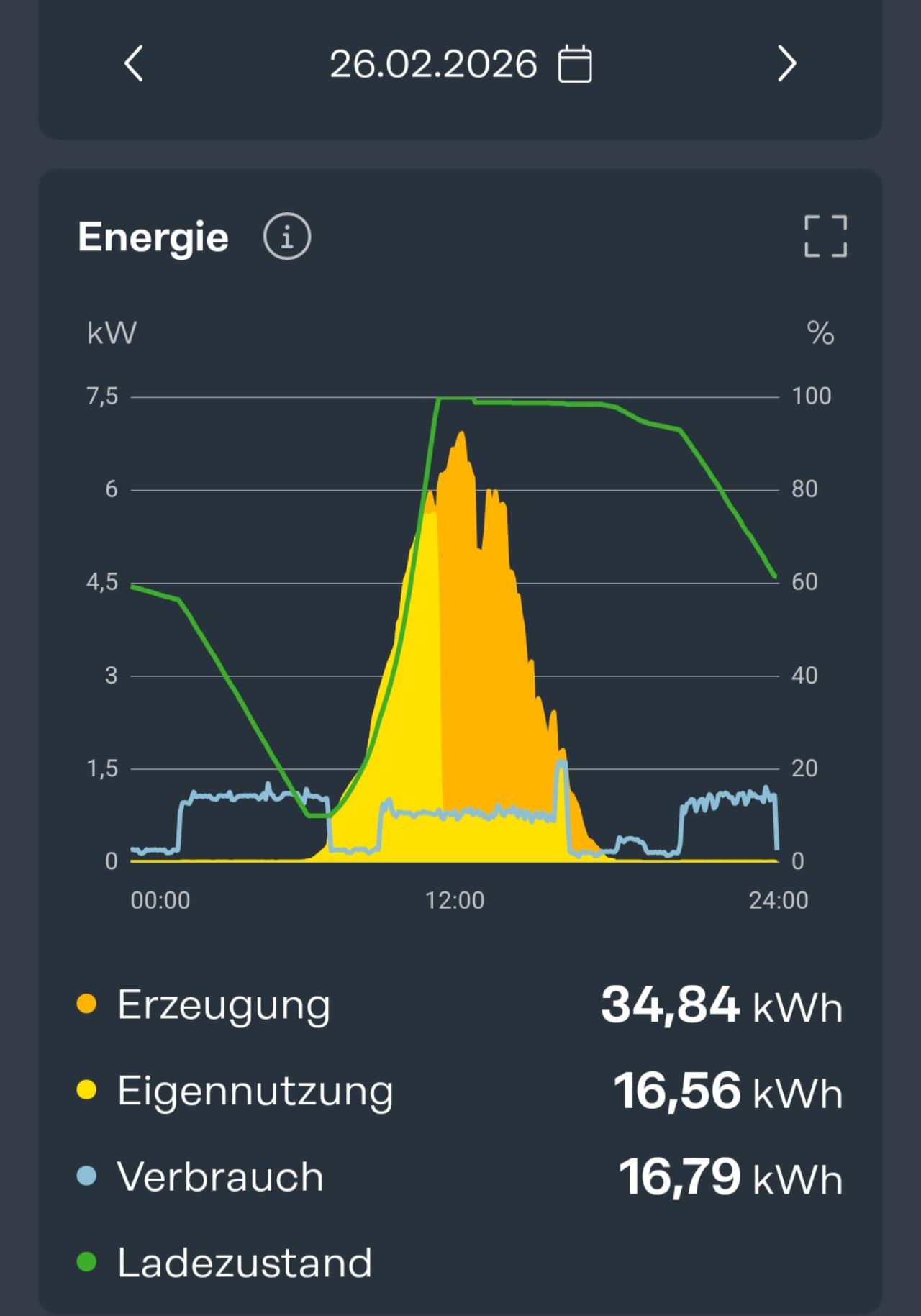

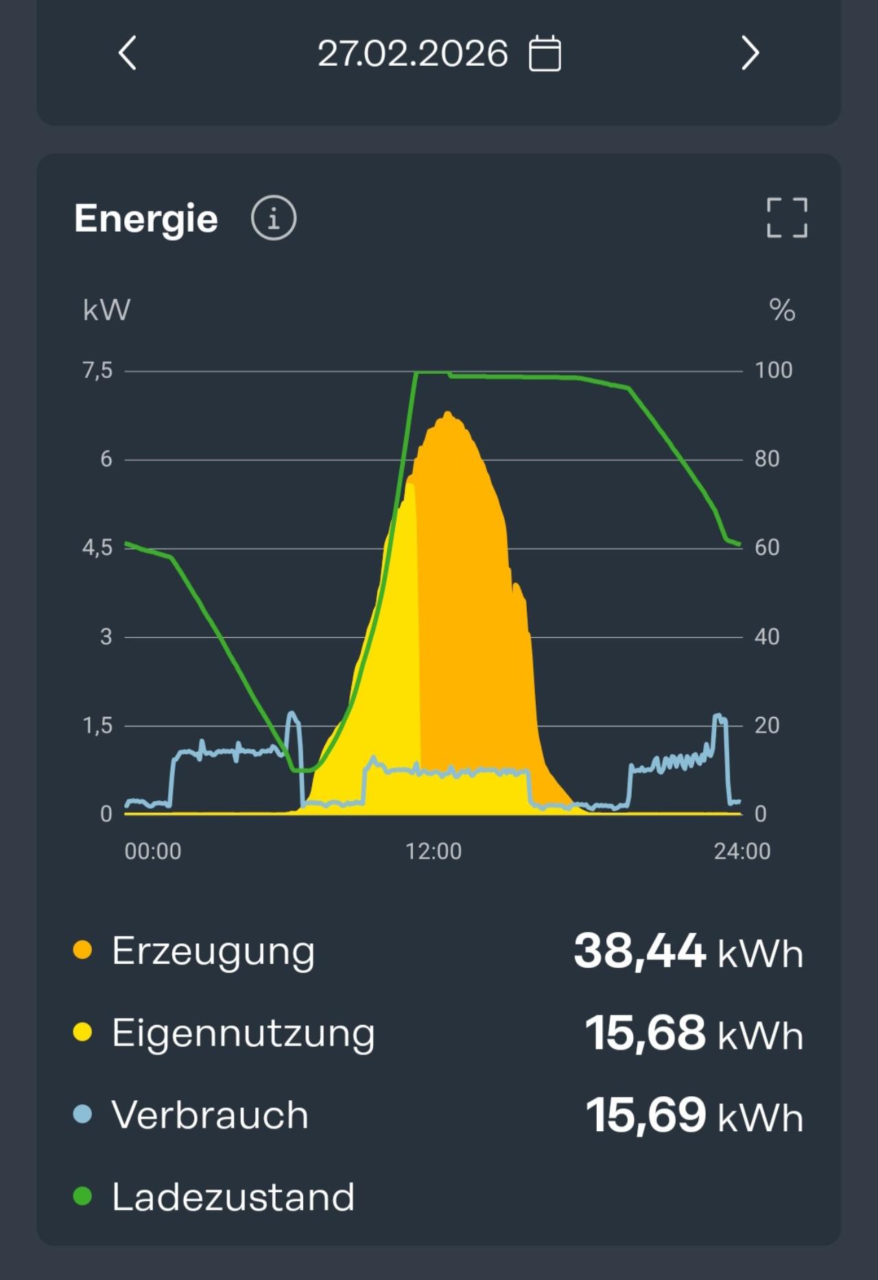

Das "Problem" was ich habe ist, dass ich über die Nacht den kompletten Akku verliere und in der Früh teilweise Strom aus dem Netz beziehen muss. Hier ein Beispiel vom 26.02 und 27.02.

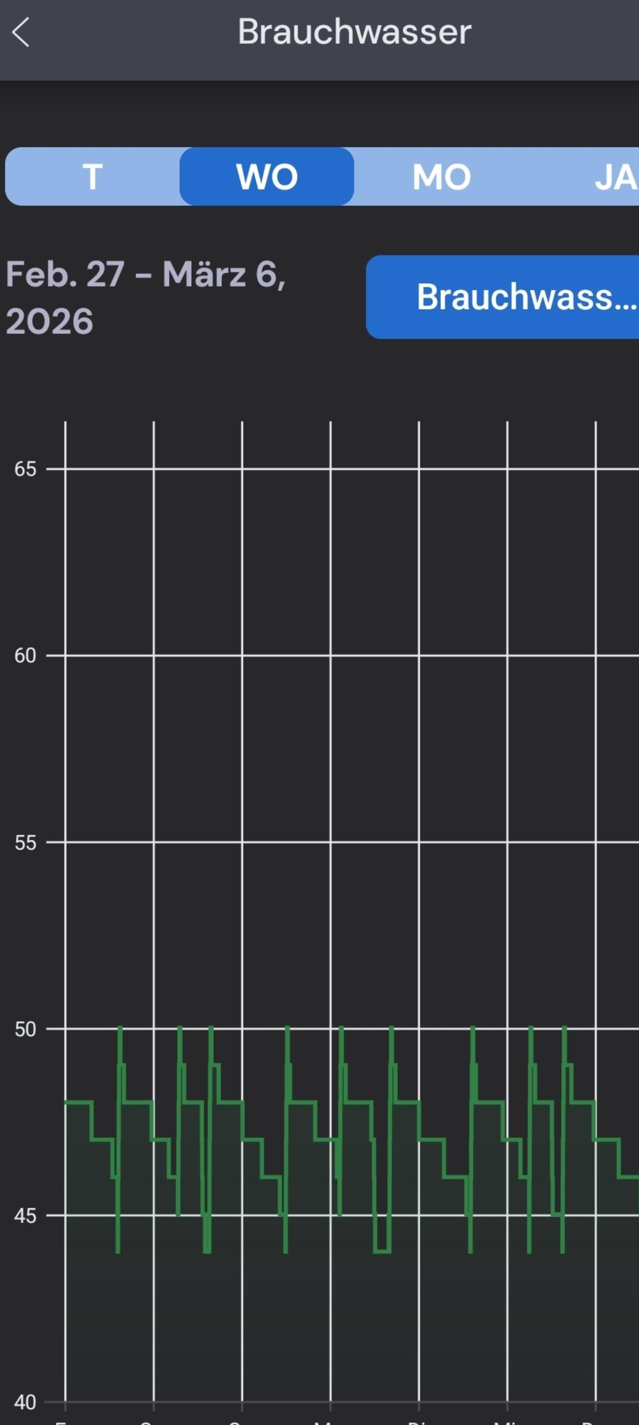

Ich weiß auch nicht genau, ob die Heizung oder der Greenwater die Energie benötigt. Hier eine Übersicht vom Warmwasser.
2026/20260306890392.jpg
Warmwasser benötige ich nicht viel, deshalb ist der Brauchwasserbedarf auf niedrig eingestellt.

Ich kann dir sagen wie ich das mache (S1155 an RGK RGK [Ringgrabenkollektor] mit Greenwater): Ich setze tagsüber die Parallelverschiebung der WP WP [Wärmepumpe] rauf (z.B Heizkurve 3/+4) und nachts runter (3/0), gerade so, dass sie auf Minimum (=240 W) mit höchster Arbeitszahl (>6 derzeit) dahinfährt. Die Gradminuten sollen dazu halt nicht auf 0 gehen. Geht aber auch nur, weil ich Hunderte Tonnen von Betonspeicher namens BKA BKA [Betonkernaktivierung] nebst der FBH FBH [Fußbodenheizung] habe, sonst würde das Haus tagsüber wohl überhitzen...
Mein Greenwater ist generell auf "mittel" gesetzt mit "niedrig" von derzeit 10:00-07:00, weil in der Früh das WW WW [Warmwasser] Bereiten mit knapp 1kW ganz gut reinpasst. Das heißt, mit dem Zeitprogramm fürs WW WW [Warmwasser] kannst dir schön das Fenster setzen, wann WW WW [Warmwasser] bereitet werden soll (im Sommer zur Mittagszeit z.B.).
Generell ist meine WP WP [Wärmepumpe] allerdings auch unterdimensioniert, bzw. hab ich ja auch noch keine Fassade drauf.

Machen es nicht e viele hier im Forum so , dass bei LWP LWP [Luftwärmepumpe] (auch ohne PV Anlage) am Tag die Heizkurve erhöht wird und in der Nacht abgesenkt?
Grund dafür, weil am Tag das Delta Außentemperatur zu Innentemperatur geringer ist als in der Nacht.

search123 schrieb: Was ich bis jetzt eingestellt habe. Am SMO S40 einen Zeitplan von 07:30 bis 16:00 Uhr für das Warmwasser mit Bedarf niedrig (Bringt das überhaupt etwas, wenn die Grundeinstellung schon auf niedrig ist?)
Bringt nichts, da die Grundeinstellung außerhalb des Zeitplans aktiv ist. Wäre bei dir von Niedrig auf Niedrig.
Ich habe von 12:00 bis 20:00 "Normal" (35°C-50°C) und außerhalb "Sparmodus" (25°C-35°C).
Wenn du im Hauptmenü ca. 10sec lang "back" gedrückt hältst, öffnet sich das Service-Menü und du kannst die Temperaturen der Wassermodi genau einstellen.
