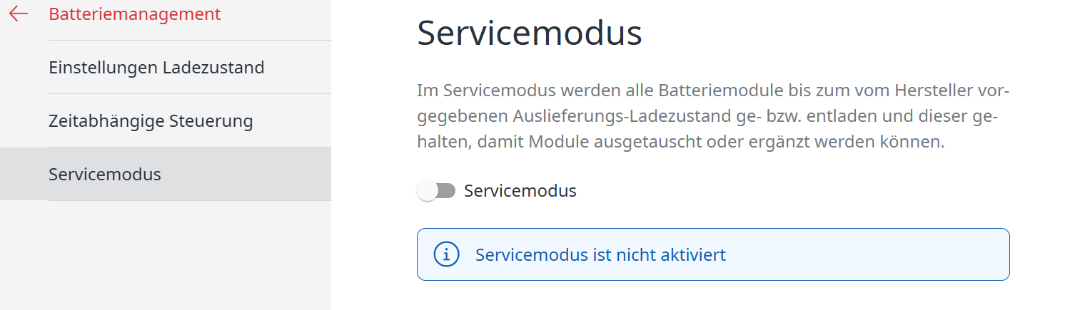

  •  PVAndyE
15.3.2026  (#9)
tempo85 schrieb:
ABERG schrieb: Müssen die Module nicht auf gleichen Ladungsstand gebracht werden?
Das ist eigentlich garnicht so kompliziert.
Man nimmt sich die zwei neuen Blöche her schaut welcher näher an den alten drann ist, dann bringt man die alten auf den selben Ladezustand und schaltet den einen neuen einfach dazu, dann die 4 Blöche auf den Ladezustand des zweiten Block bringen und diesen ebenfalls dazu schalten.
Bei den Reserva's geht das sehr einfach.
Einfach den Servicemodus anklicken, dann werden alle Module auf 30% gebracht.
Die Module werden mit 1 kW ge- oder entladen, bis die 30% erreicht sind.
Der WR WR [Wechselrichter] kann in der Zwischenzeit normal (ohne Batteriefunktion) weiterarbeiten
