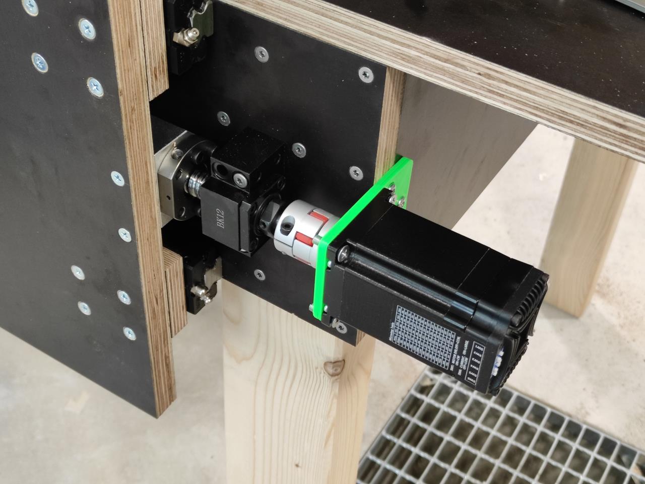

Nachdem der ganze Haufen aus gehärtetem Stahl und weichmagnetischem Eisen mal in der Garage liegt, gibt es kein Zurück. Aus meinen Fehlern der Vergangenheit lernend, fange ich diesmal innen an und arbeite mich nach außen vor. Das bedeutet: Die Z-Achse zuerst.
Damit in Zukunft mal für ein Spindelupgrade oder diverse Erweiterungen (Laser 😎) noch genug Platz ist, wird die Platte 200mm breit. Der Verfahrweg wird ebenfalls 200mm sein.
Das Material dafür hat jemand vor etlichen Jahren aus mir völlig unverständlichen Gründen beim Sperrmüll abgegeben und ist direkt in meinen Kofferraum gewandert. Die 15mm Siebdruckplatte wird also zurechtgeschnitten und die Schienen montiert. Dabei erweist sich ein Holzbohrer mit 6mm Durchmesser als nützlich, um die Löcher in den Schienen auf der Siebdruckplatte zu markieren. Gebohrt werden sie für M5 Senkkopfschrauben, weil deren Köpfe genau zu den Schienen passen. Die Frässpindel darf schon einmal zur Veranschaulichung ihren zukünftigen Platz einnehmen.
2026/20260304434353.jpg
Auf dem Foto ist die Werkzeugplatte noch zu klein. Da hatte ich einen Denkfehler. Die muss natürlich in der obersten Position knapp mit der Unterkante abschließen und in der untersten Position hinausstehen, damit der Fräser bis zum Material reicht.
Kleine Anekdote am Rande: Die neue Platte wollte ich eigentlich auf meiner kleinen 3020T fräsen, damit die Löcher exakt an der richtigen Stelle landen. Leider sind deren Trapezgewindespindeln aus irgendeinem Grund dermaßen festgefahren, dass die (Open-Loop) Schrittmotoren die Reibung stellenweise nicht mehr überwinden können und Schritte verlieren. Händisch anzeichnen würde gehen, wenn man einen Messschieber mit scharfen Spitzen hätte. Hab ich aber nicht 🤦 Was nimmt man also zum Anzeichnen? Richtig, den Lasercutter. Ein kurzer Laserpuls markiert ein winziges Löchlein, in dem sich die Spitze von einem Holzbohrer wunderbar fängt. Funktioniert perfekt und natürlich exakt.
Die Kugelumlaufspindel ist ein bisschen höher als die Linearführungen. Genau 15mm, also eine Plattenstärke von meiner Siebdruckplatte. Manchmal hat man einfach Glück 🙂 Also dafür noch zwei Streifen untergelegt, eine Motorhalterung 3D-gedruckt und zum ersten Mal alles zusammengebaut. In Bewegung sieht das dann so aus:
Man mag vielleicht denken, dass das relativ langsam ausschaut - was ich grundsätzlich auch finde. Die Beschleunigung und Drehzahl am Motor sind allerdings für einen Schrittmotor schon beachtlich. Und das Beste: In dem Fall ist der Motor noch lange nicht am Limit. Sondern die Steuerung. Da werkelt nämlich probeweise ein Arduino Uno mit grbl. Der Motor ist schon auf die niedrigste Auflösung eingestellt, aber der Arduino bekommt die Pulse einfach nicht schneller raus. Der wird mittelfristig wohl durch einen ESP32 oder irgendeinen anderen schnelleren Prozessor ersetzt.
Die Frässpindel bekommt auch noch eine gedruckte Halterung und dann ist diese Achse auch schon so ziemlich fertig:

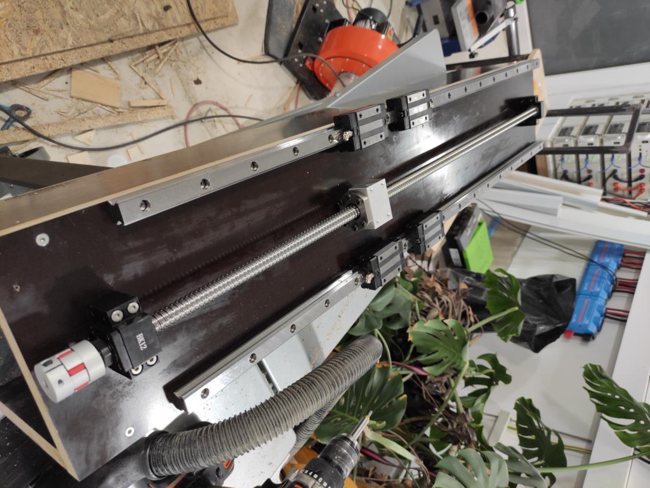

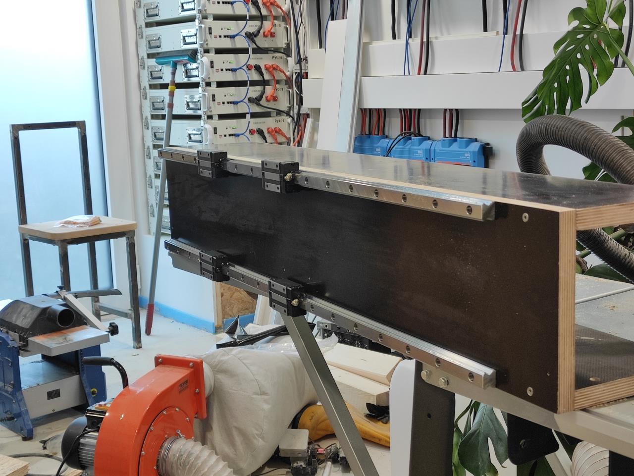

Weiter gehts mit der Fräse. Das Portal wird aus 21mm Siebdrucksperrholz gebaut. Dazu werden - mal wieder - Reste verwertet. Die Führungen werden mit 4,5x70mm Edelstahlschrauben befestigt, die auch die Holzteile zusammenhalten.
2026/20260315991371.jpg
2026/20260315879238.jpg
2026/20260315261931.jpg

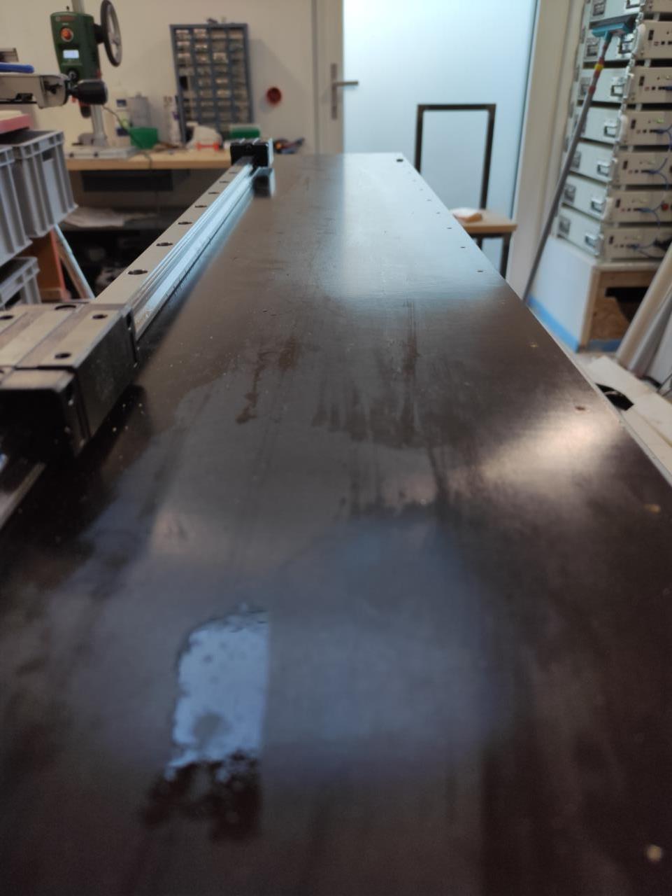

Hier ist mir der erste "Fehler" unterlaufen. In Anführungszeichen deshalb, weil er keine Auswirkung hat. Statt die zweite Schiene an der ersten auszurichten, habe ich sie ohne nachzudenken auch bündig zur Holzkante montiert. Im Nachhinein hat sich aber herausgestellt, dass die Schienen auf ±75μm genau parallel sind. Die Tischkreissäge sägt also offenbar sehr genau 😅

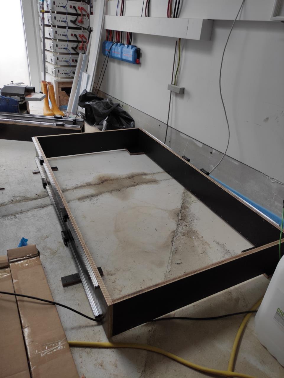

  •  christoph1703
15.3.2026  (#11)

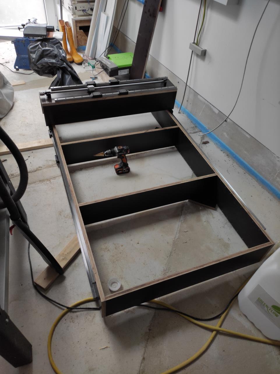

Und dann ist auch schon der Tisch mit der Y-Achse dran. Mittlerweile bin ich schon recht routiniert im Schienen anschrauben. Zweimal gehen mir die Schrauben aus, aber immerhin hängen alle vier Schienen so halbwegs an den Seitenteilen von Tisch. Morgen werden Schrauben nachgekauft, damit die Linearführungen an allen 116 Löchern fixiert sind.
2026/20260315987859.jpg
Und der Rahmen wird zumindest mal probeweise zusammengestellt.
2026/20260315297569.jpg
Der Rahmen bekommt noch 3 Querträger und dann kommt die Platte drauf. Sollte dann schön steif sein.

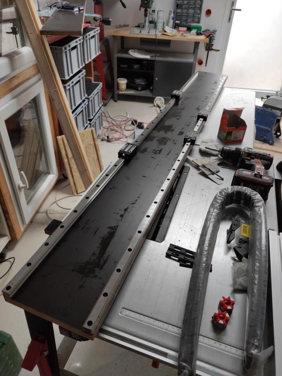

Das Holz für den Tisch (wieder 21mm Siebdruckplatte) habe ich mir diesmal beim Hornbach zuschneiden lassen. In der Größe waren leider keine Reste mehr da 😄
Der Tisch wird (wie das Portal) um 100mm länger als die Linearführungen, also 1800mm lang.

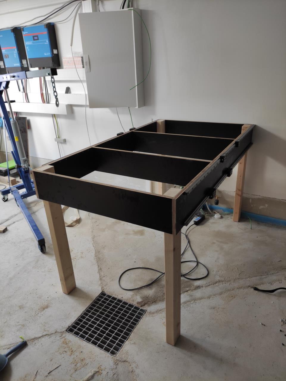

  •  christoph1703

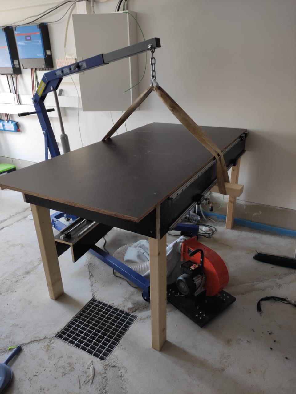

17.3.2026  (#12)
christoph1703 schrieb: Der Rahmen bekommt noch 3 Querträger

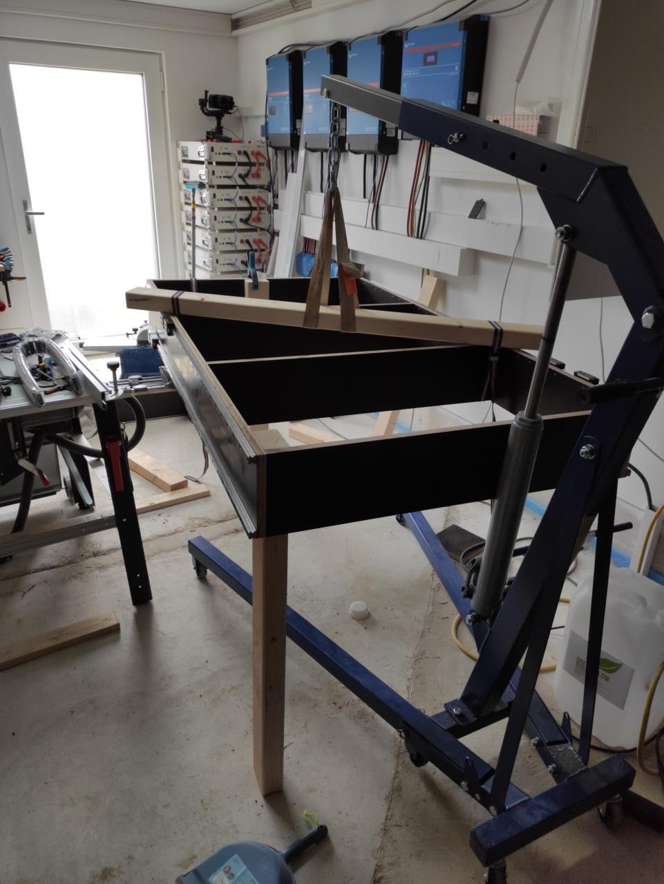

Oder auch nicht - doch nur zwei Querträger, damit in der Mitte noch Beine Platz haben. Die X-Achse darf schonmal probeliegen.
2026/20260317132685.jpg
Und da kommen die Beine auch schon. Allerdings für den Anfang mal nur eins in jeder Ecke. Wahnsinn, wie steif die ganze Konstruktion jetzt schon ist. Eigentlich wollte ich die Beine unten noch verbinden und Diagonalen einbauen, aber das hält jetzt schon bombenfest. Der Kran darf beim Zusammenbauen helfen, sonst wärs recht mühsam. Der Rahmen allein bringt schon an die 40kg auf die Waage.
2026/20260317421642.jpg
Was hat vier Beine und bewegt sich keinen Millimeter? 😃
2026/20260317276564.jpg
Spätestens mit der Platte drauf ist das Teil nicht mehr händisch (allein) zu bewegen. Und es bewegt sich auch sonst nichts. Fühlt sich fester an als die Rohdecke im Haus. Ich bin echt begeistert, hätte nicht gedacht dass man aus so wenig Holz so eine massive Konstruktion zusammenbringt.

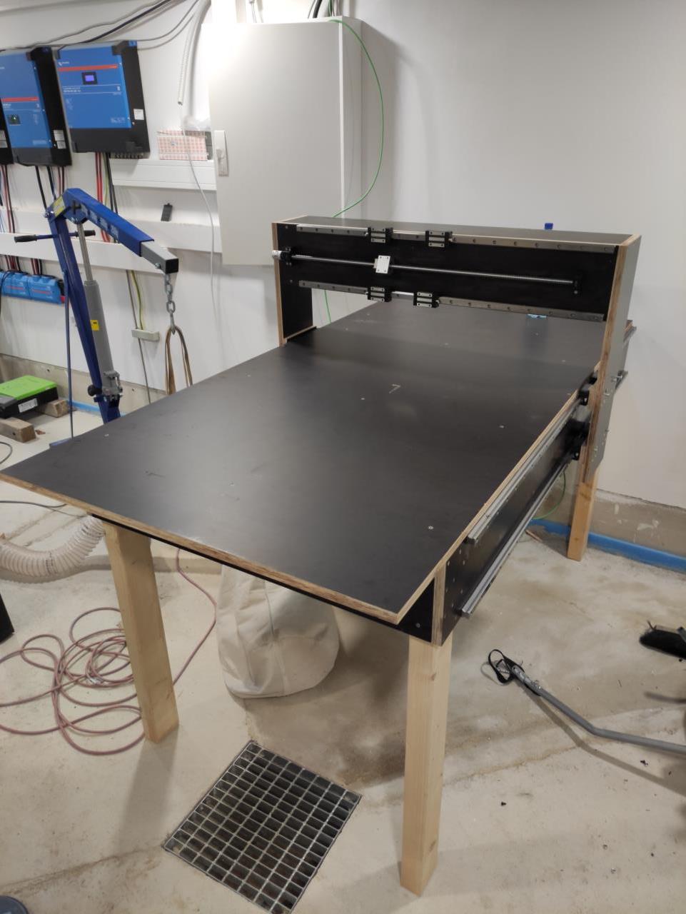

  •  christoph1703
29.3.2026  (#13)
Nach einer längeren Pause habe ich wieder was weitergebracht. Die Z-Achse kommt erst später, aber dafür ist die Y-Achse fertig montiert. Die Bedenken bezüglich der langen Kugelumlaufspindeln waren vermutlich unbegründet. Mit Akkuschrauber auf Vollgas laufen die so ruhig, dass es fast schon unheimlich ist. Vermutlich werden die Schrittmotoren nicht sehr viel schneller fahren, wenn überhaupt.
2026/20260329224100.jpg
