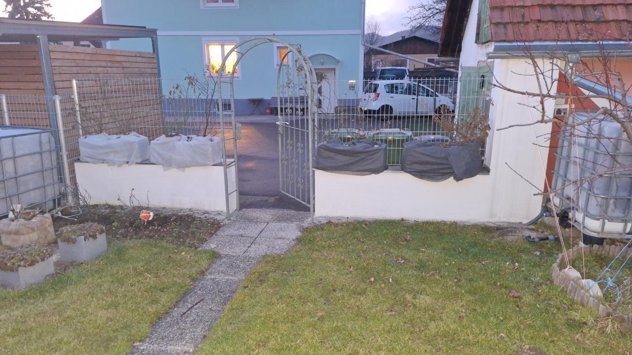

Ich habe 3 Standorte zur Auswahl:
2026/20260304702185.jpg
Hier Innenseitige, also wo das Gras ist rechts und links vom Tor 4 module montieren

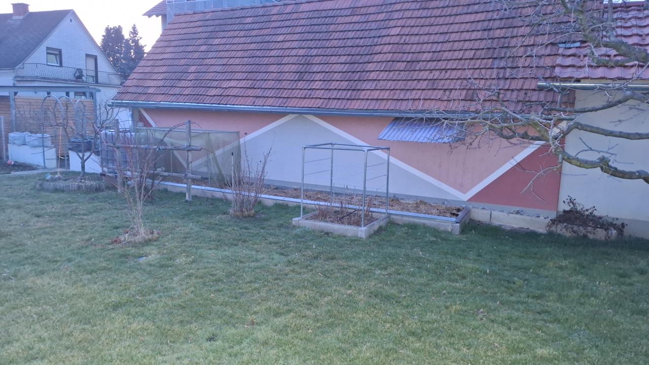

2026/20260304629081.jpg
Hier die gesamte angemalt wand entlang. Bin mir aber unsicher bzgl. Verschattung.

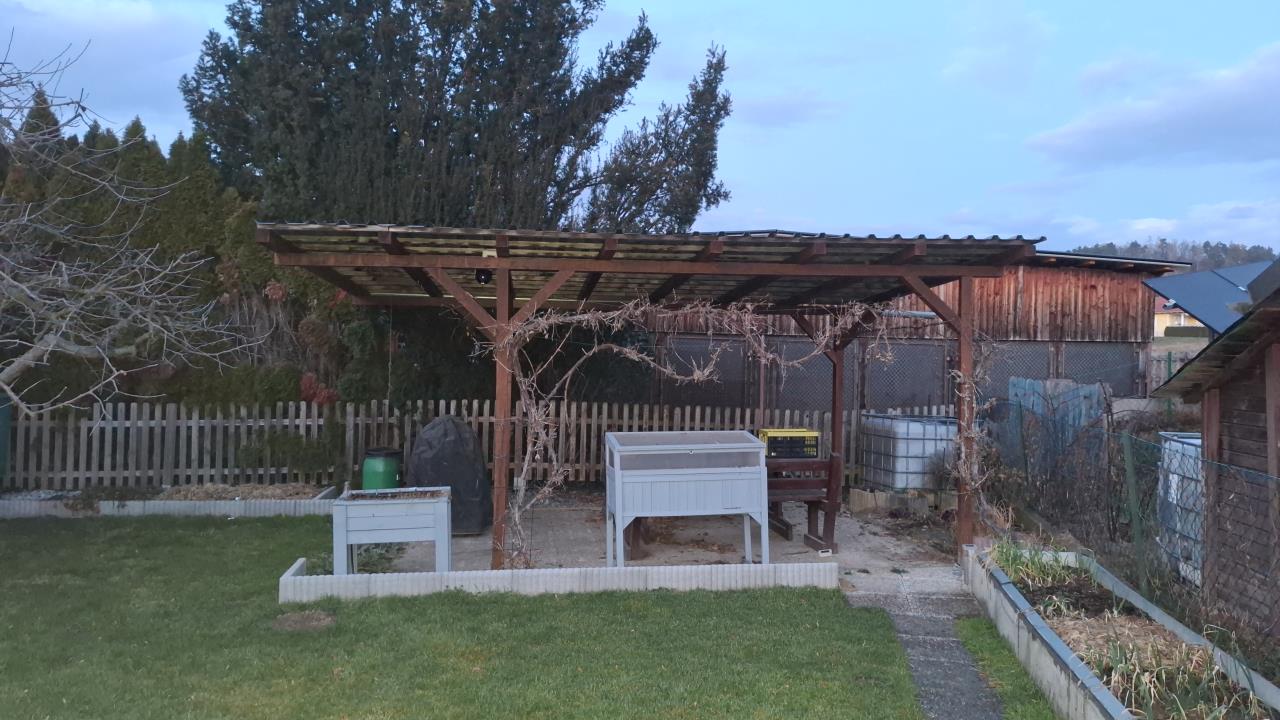

2026/20260304796435.jpg
Hier am am Dach vom Freisitz mit min. 60 grad Aufständern. Da bin ich mir aber wegen sturmsicherung und statik unsicher. Was haltet ihr hiervon?

* Links neben Dem gelben Strich, wäre Bild 1
* Gelber strich ist bild 2
* Roter strich ist bild 3
Bild 1 und 2 ist süd ost Ausrichtung.
Bild 3 ist süd Ausrichtung.

Ich würde klar Standort 3 (Flugdach) nehmen, weil du da ganztag am wenigsten Verschattung hast.
Ich würde auch nichts aufständern, sondern flach aufs Pultdach legen.
Die Module mit Schienensystem sind auch gewichtsmässig vernachlässigbar.
Allerdings schaut die ganze Konstruktion ziemlich zart bemessen aus für die Spannweiten. Da solltest du vielleicht nochmal abklären, noch bevor du die Investition tätigst, ob das ausreicht oder du verstärken musst.

Wenn du im Winter mehr Ertrag haben willst, dann hauptsächlich an der Fassade, denn da ist der Anstrahlwinkel der Sonne am besten. Schneeabdeckung gibts dann auch nicht.

Sie Pfetten und Sparren schauen sehr, sehr zart aus, wenn mich mein Auge nicht täuscht.
Kannst du sie abmessen (Höhe / Breite) ?
Was ist da für ein Dachdeckung drauf? Bitumen Wellpappe? Oder Profil Blech (wäre gut zur Befestigung)?
Die Aufständerung Richtung Süden macht man heute fast nicht mehr (teuer und rentiert sich nicht). Bei flacher Verlegung hast du den ganzen Tag über Sonne drauf.

Es sind alle pfosten, kopfbänder, pfetten, usw sind 10x10.
Ja stimmt das ist Verhältnismessig dünn, eventuell muss ich noch einen Steher in der Länge einziehen 🤔
Der vorbesitzer hat es leider so gebaut.
Ja es ist mit einem Trapezblech eingedeckt.
Echt wusste nicht das man nicht mehr aufständert, da es sich nicht mehr Rendiert. Aber es gewisse Maß muss ich sicher, da das dach ja ein gefälle Richtung Norden hat.
