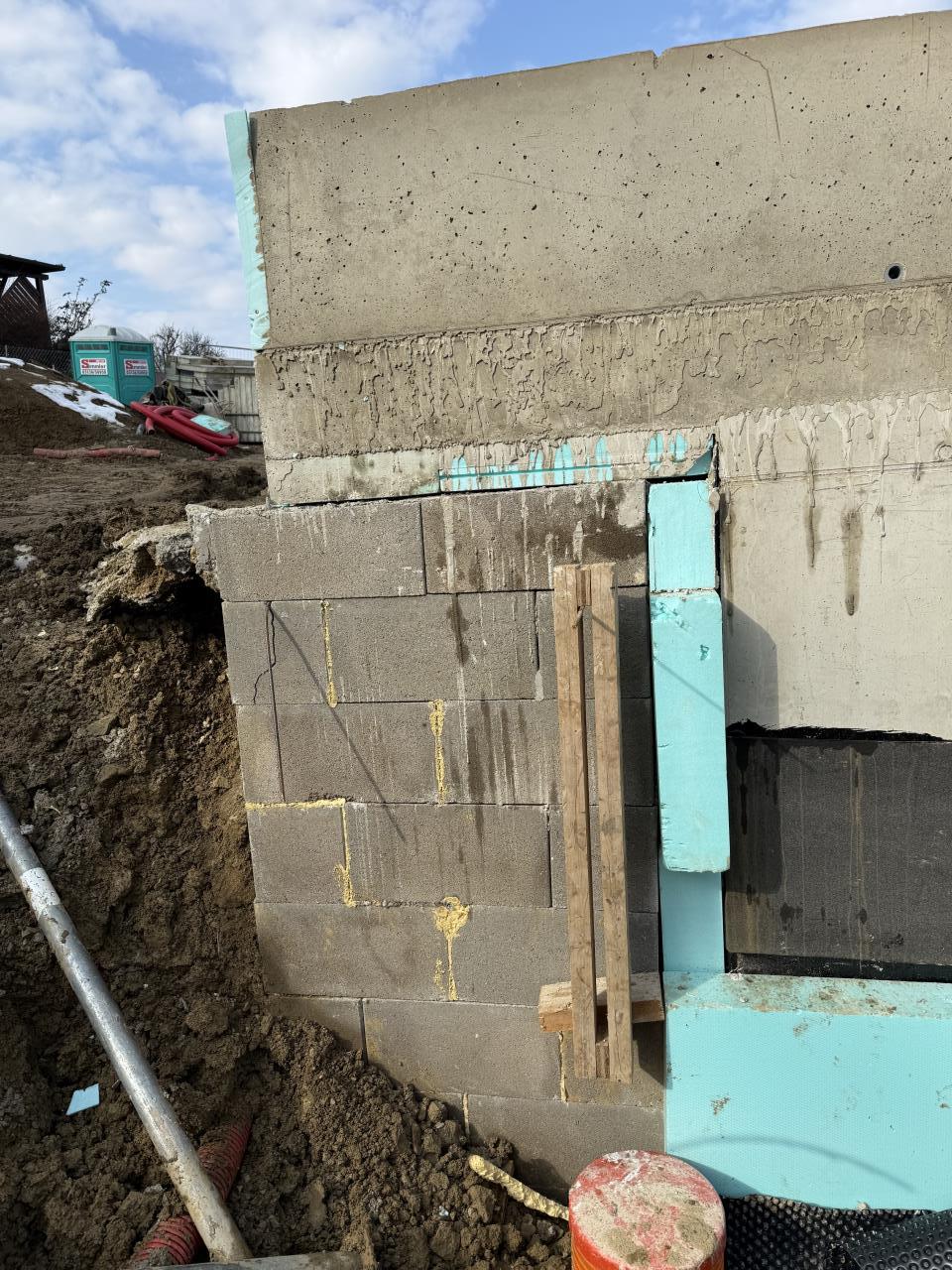

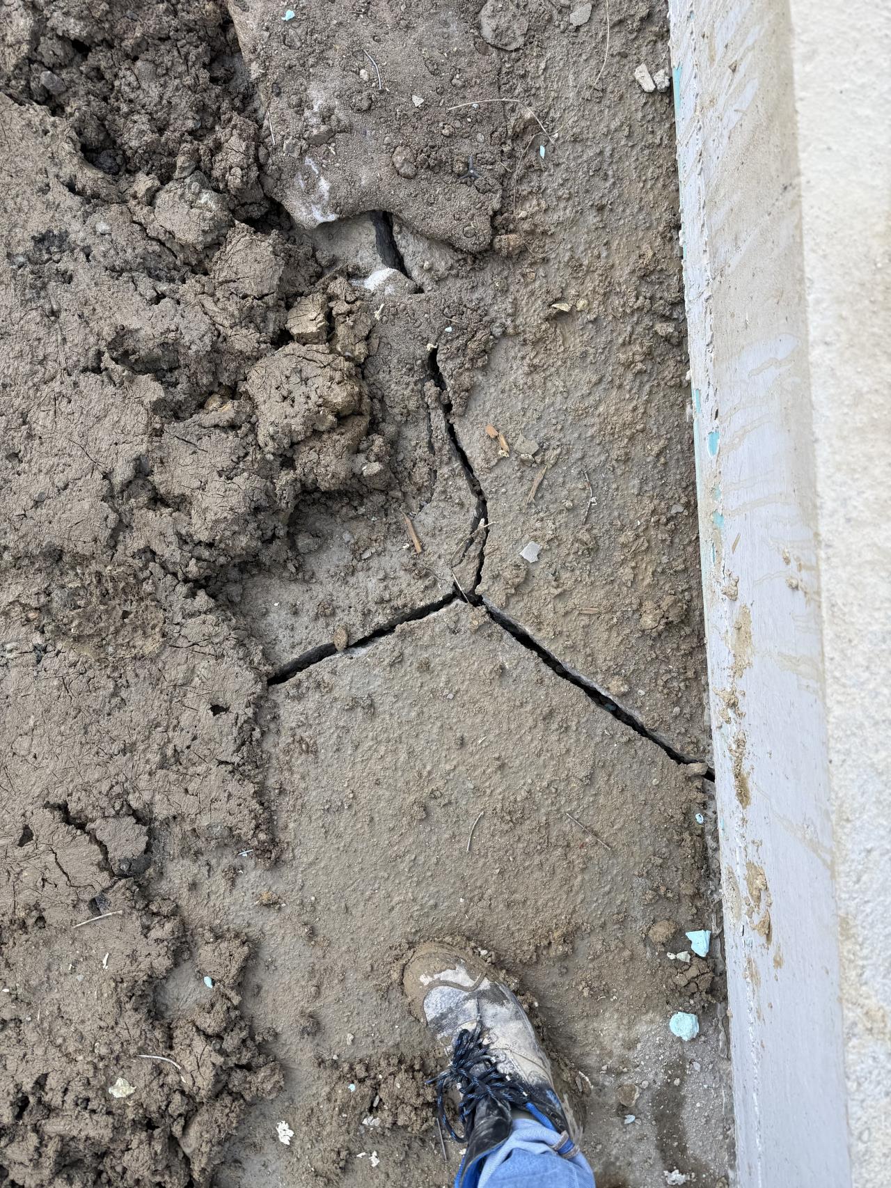

ich habe eine Frage und würde gerne wissen wie ihr das seht bzw Eure Hilfe benötigen.
Wir bauen altuell ein Haus in leichter Hanglage. Keller im Norden komplett frei und im Süde komplett in der Erde.
Die Zwischendecke aus Stahlbeton ist im Süden in eine Zimmer (Breite 4,5) um 1,2m auskragnend und wird mit Erde unterfüllt. Bezüglich Statik wurden neben der Bodenplatte 2 zusätzliche Fundamente mit Schlasteinen gesetzt und mit Stahlbeton gefüllt.
Der Boden auf dem die Bodenplatte und die Schalsteinmauerweke stehen ist perfekt tragfähig.
Mir ist gestern aufgefallen dass sich der aufgefüllte Boden unter dem auskragenden Bereich aber gesetzt hat und dadurch die Sauberkeitsschicht gebrochen ist.
Seht ihr da Probleme?
2026/20260301878110.jpg
2026/20260301612445.jpg
Danke und LG

Wie soll die Sauberkeitsschicht brechen, ist ja Schotter und nicht Erde, bzw wieso ist da Erde drunter und kein Schotter, Streifen Fundament oä, dass es die Erde dort mit der Zeit wegschwemmt ist klar, oder der BM hat den Übdrstand als frei tragend statisch berechnet, dann wird's egal sein
Die Sauberkeitsschicht ist eine Betonschicht. Die wurde in diesem Bereich aufgebracht um eine ebenen, sauberen Untergrund zu haben's dann die XPS und die Zwischendecke drauf kommen.
Die auskragende Fundamentplatte liegt (links und rechts) auf 2 schalsteinmauerwerken auf.  Kann man am ersten Bild etwas erkennen.  Mittig liegt die Platte dann auf der erde.

Ausgelegt wurde die Platte vom Baumeister.
Tragfähigkeit wurde nicht sonderlich bestimmt, das hat man sich angesehen als die Grube ausgehoben war.
Falls ich mich unklar ausgedrückt habe, sorry ich bin Leie:
Die Fotos zeigen die Zwischendecke, diese ist auskragend in diesem einem Zimmer.  Die Bodenplatte ist unter dem Keller und da gab's keine Probleme mit der Sauberkeitsschicht.

  •  BirnbauMax
1.3.2026  (#7)
christoph1703 schrieb: Wenn das nicht ein kompletter Vollpfosten berechnet hat, wird die Auskragung nur durch die Fundamente und nicht durch den sich setzenden Boden getragen
🙃 - wenn es überhaupt gerechnet wurde?
christoph1703 schrieb: Aber wie hält das XPS am Beton?
Das frage ich mich auch - aber ich denke da auch an die Abdichtung - wie ist diese ausgeführt?
Kannst du Pläne teilen die die Auskragung und den Keller darstellen?

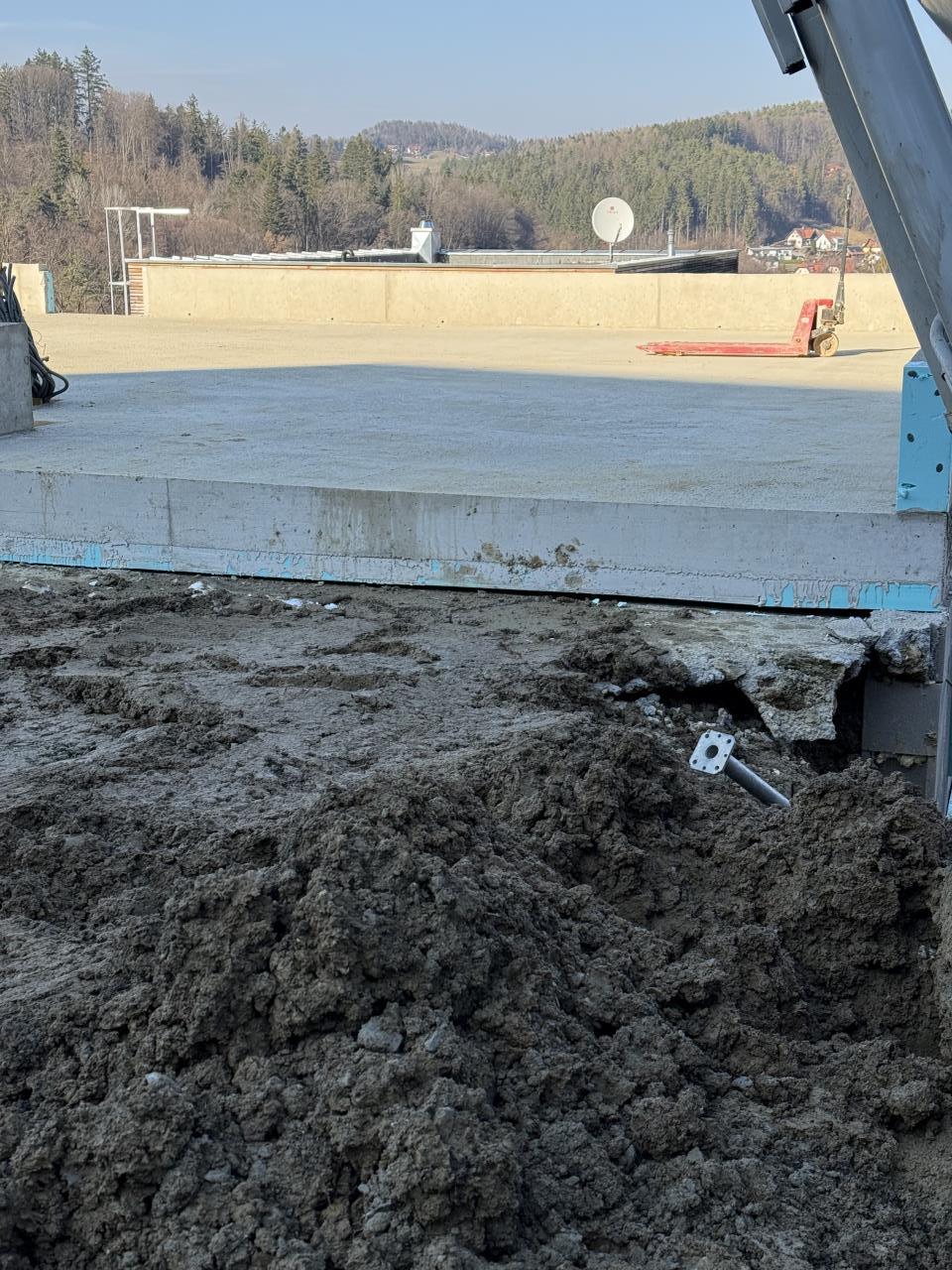

  •  Pfuscher
1.3.2026  (#8)
2026/20260301924608.jpg
Die Kellerwand bei der Auskragung bekam einen Bitumen Voranstrich und wurde bis oben rauf doppelt abgedichtet. Dann wurde mit XPS bisnoben hin isoliert.
Im Anschluss wurden die beiden Schalsteinmauerwerke gesetzt (nach der XPS Schicht der Wand) und mit Stahl verstärkt und mit Beton gefüllt.
Als die Zwischendecke geschalt wurde ist bei der Auskragung verdichtet und eingeschottert worden, darauf kam dann die Sauberkeitsschicht (wo der Riss im Bild ist) und darauf dann XPS und Bewerung.
Die Zwischendecke wurde im Anschluss in einem Zug betoniert.

  •  Hobbyplaner
1.3.2026  (#10)
Panorama schrieb: Mir erschließt sich nicht, weshalb man das überhaupt gemacht hat.
M.M.n. hatten die Schalsteinwand und die Aufschüttung inklusive der Sauberkeitsschicht hauptsächlich die Funktion einer verlorene Schalung. Nachdem der Hohlraum so wie so aufgefüllt werden muss, ist das bestimmt die günstigste variante.
Wenn dann noch die Dämmung, wie bei Auskragungen üblich, mittels Kunststoffnägel (Dämmstoffdübel) nach oben befestigt wurde, sehe ich absolut keinen Fehler in der Ausführung.
Panorama schrieb: die schmalen Streifen Schalsteine - von der Betonplatte durch XPS getrennt - sind m.E. nicht in der Lage eine auskragende Betonplatte plus Auflast (das Gebäude endet da ja nicht) zu tragen.
Braucht sie auch nicht.
Die tragende Funktion wird wohl der deutlich sichtbare Überzug übernehmen.
  •  Panorama
2.3.2026  (#11)
Der attikaähnliche Rand hat m.E. keine statische Funktion. Sonst wäre er nicht rundum vorhanden. In solch einem Fall hätte man einen Unterzug betoniert. Wie sonst hätte man die Auskragung abstützen können, bis der "Überzug" fertig ist. Die werden ja nacheinander betoniert.
Evtl. kann uns der TS den Zweck der Attika erklären.
  •  BirnbauMax
2.3.2026  (#12)
Panorama schrieb: Das Ganze nennt sich Teilunterkellerung. Mit allen Herausforderungen die damit einhergehen.
Mir erschließt sich nicht, weshalb man das überhaupt gemacht hat. Wegen 1,20 m einen solchen Drahtseilakt.
Jetzt verstehe ich es auch^^ - ja mir auch unerklärlich.
Panorama schrieb: Der attikaähnliche Rand hat m.E. keine statische Funktion. Sonst wäre er nicht rundum vorhanden.
Sieht für mich auch als Überzug aus.
Es wären Pläne vom restlichem Haus interessant, bzw. wieso hier der Keller rückspringen musste.
Hobbyplaner schrieb: Wenn dann noch die Dämmung, wie bei Auskragungen üblich, mittels Kunststoffnägel (Dämmstoffdübel) nach oben befestigt wurde, sehe ich absolut keinen Fehler in der Ausführung.
@Pfuscher waren hier die Dübel vor dem Betonieren sichtbar? Sonst gab es wohl keine Möglichkeit mehr die Platten nach oben zu befestigen.
  •  Pfuscher
2.3.2026  (#13)
Ja Dübel waren sichtbar.
Der Rand oben ist der Sockel wo ein Holzriegelbau aufsetzt.
