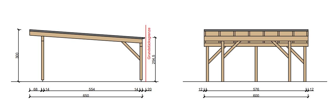

Grüße euch,
ich plane eine Sitzplatz/Grillplatzüberdachung an der Grundstücksgrenze mit 254cm ansteigend auf 300cm.
Muss da der Nachbar zustimmen, kann er es ablehenen oder reicht es über die Gemeinde zu spielen?

Dafür brauchst du eine Baubewilligung. Das geht alles über die Gemeinde, die kümmert sich um den Rest.
Natürlich würde es nicht schaden, mit den Nachbarn vorher mal zu reden, wenn ihr ein gutes Verhältnis habt/haben wollt.

Verhältniss ist sehr gut.
Muss der Nachbar per bescheid zustimmen?
Wobei die Höhe an der Grundstücksgrenze auf 225cm reduziert werden könnte/wird.

Bewilligung is jedenfalls mal klar. Da die überbaute Fläche offensichtlich kleiner 50m² ist und du vermutlich das Bauansuchen erst ab/nach dem 1.3.2026 stellen wirst, gilt für dein Vorhaben sodann die ab 1. März geltende Novelle der Bauordnung.
Das heißt:
- Bewilligungspflichtig im vereinfachten Verfahren gem. § 15
- bei den Unterlagen zum Bauansuchen reicht eine maßstäbliche Darstellung und Beschreibung des Vorhabens in zweifacher Ausfertigung (kann selbst angefertigt werden) - braucht also keinen befugten Planverfasser.
- kein Bauführer notwendig
- zur Fertigstellungsanzeige keine Bauführerbescheinigung notwendig
- KEINE PARTEISTELLUNG der Nachbarn. d.h. die Nachbarn werden auch von der Baubehörde nicht vom Bauvorhaben verständigt. Es braucht daher auch keinerlei "Zustimmung" der Nachbarn und sie haben keinerlei rechtliche Möglichkeit, da irgendwie mitzureden.
Ob das Ganze so wie dargestellt bewilligungsfähig ist, kann man mit diesen Angaben nicht sagen. Insbesondere könnte es ein Thema werden, ob es an der Nachbargrenze eine Wand mit bestimmten Brandschutzeigenschaften braucht.
