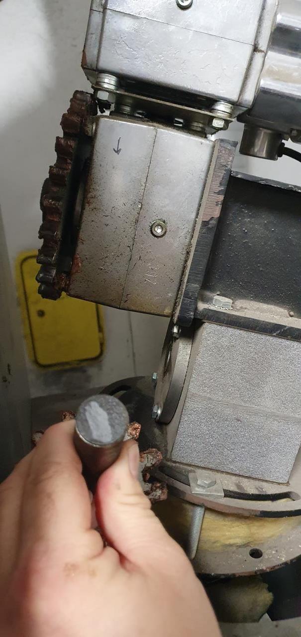

Leider ist genau heute Nachmittag, wo schon der Guntamatic Service zu hat, die Welle der Zellschleuse abgerissen.
Mal abgesehen, dass es eine sehr ungünstige Konstruktion ist (riesen Auskragung und dann ein Einstich für den Sicherungsring am Punkt mit dem maximalen Biegemoment):
Gibt es hier eine revisionierte Version?
Hat jemand selbst nachgebessert (anderer Lagerbock, größeres Lager oder ähnliches)?
Oder hat gleich in OÖ jemand so ein Ersatzteil liegen?
Guntamatic Biostar 15kW aus 2003 mit Raumaustragungsschnecke

Das ist ja mal richtig bescheuert, also wenn die das nicht auf Kulanz tauschen würde ich mir bei einer Zerspanungsbude eine ordentliche Welle machen lassen.

Schweißen können wir... bin eh beim großen Schweißgerätehersteller... nur sieht mir das bei der Bruchstelle und am Zellrad nach Guss aus. Und das hält dann vermutlich nicht so gut, macht mir aber Hoffnung, wenns bei euch schon 5 Jahre läuft... also wird am Montag geschweißt^^
Ausbau und Reparaturen sind bei mir kein Thema ;)
Deshalb fragte ich ja, ob sich jemand schon den Lagerbock verlängert hat oder obs eine revisioniert Version der Zellenschleuse gibt.
Weil wir haben seit 3 Winter so harte Pellets, dass man die Schleuse immer spießen und mit einem kleinen Knall wieder lösen hört, wenns das Pellet eben zerbricht. Dachte mir nix, bis es nun eben einfach abgebrochen ist.
Es sind auch sicher nur Pellets und nicht Steinchen oder anderes drin...

Die Stelle ist ja nicht gebrochen, weil sie nach 23 Jahren verschlissen war, sondern weil es ein 'Konstruktionsfehler' ist. Dieser Fehler fällt nicht auf, wenn die Pellets weich genug sind. Mit der Schweißung und gleicher Belastung ist ein erneuter Ausfall wahrscheinlich.
Wenn man die Welle mit einer vernünftigeren Konstruktion nachbaut, kann es halt sein, dass das nächstschwächste Glied in der Kette kaputtgeht.
Sinnvoll wäre also eine Momentenbegrenzung im Antriebsmotor und in der Software ein Vor- und Zurück, bis es geht.
Umgekehrt, wenn es 23 Jahre gut gegangen ist ...

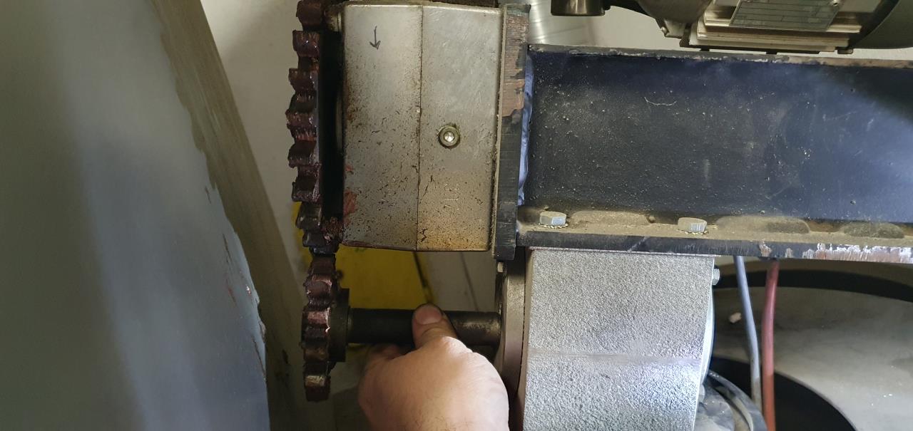

So, heute Früh Guntamatic angerufen-Teil ist lagernd und kostet 130 Euronen.
Es wurde revisioniert und besteht nun aus 2 Teilen: Eine Welle mit Ritzel und das Zellrad.
Leider ist immer noch derselbe Schwachpunkt vorhanden, nämlich der Einstich für den Sicherungsring:
2026/20260223104236.jpg
Ich schreib ihnen morgen mal, ob sie nicht nochmal revidieren wollen, da die Sicherung ja auch durch die aufgeschobene Welle gegeben wäre.
Laut Kundendienst sollte die zwar nun nicht mehr brechen, aber dafür war ich schon zu lange selbst Konstrukteur, dass ich erkenne, dass sich der Hebel und die gegebene Schwachstelle durch den scharfkantigen Einstich nicht geändert haben.
Überlege auch ein Stützlager zu bauen, das wird aber bei dieser Variante etwas schwieriger...
Was meint ihr so darüber?

taliesin schrieb: Wenn man die Welle mit einer vernünftigeren Konstruktion nachbaut, kann es halt sein, dass das nächstschwächste Glied in der Kette kaputtgeht.
Ja das aktuelle Design mag eh vielleicht so eine Begrenzung über das Abscheren der Schrauben  erwirken... aber ob das so ist und die Welle hält?
Haben seit 3 Jahren härtere Pellets eines anderen Lieferanten, die man öfter "knacken" hört. Ab und an steckt auch der Motor durch die Zellschleuse fest, was auf das nächst-schwächere Glied schließen lässt.

Also bevor die Schrauben abscheren, ist sicher die Welle am Einstich wieder ab.
Gibt es da gar keine Motorstrombegrenzung? Man könnte so etwas ev. sogar nachrüsten, aber dazu müsste man den Motor kennen.
