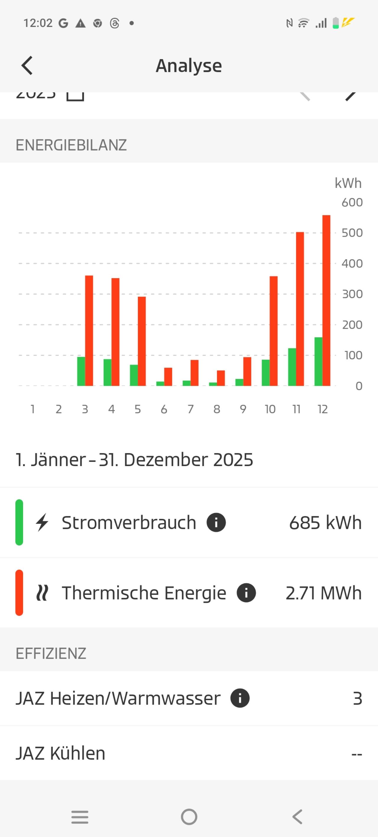

Auf welche JAZ JAZ [Jahresarbeitszahl] kommt ihr?

Zusatzinfo: es handelt sich um die BWWp Vitocal 262-A T2E-R290. Das Gerät hat einen Heizstab zusätzlich eingebaut, der bei zu niedrigen Außentemperaturen und zu niedrigen Speichertemp. im Modus "Komfort" zugeschaltet wird. Die Abtauung wird vermutlich durch Wärme aus dem Speicher (Kondensator am Speichermantel) ermöglicht und dauern relativ lange (größer 20 min).
Die Wärmemenge wird nur anhand der Bedingungen berechnet. Die Leistungsaufnahme wird ziemlich sicher gemessen.
Ich habe aber noch einen Shelly Stromzähler zusätzlich verbaut, der für 2025  712 kWh ausweist. Also sollte es größenordnungsmäßig passen.
Verdächtig ist, dass man auf die ausgegebene JAZ JAZ [Jahresarbeitszahl]=3 kommt, wenn man die elektrische Energie von der Wärmeenergie abzieht, bevor man das Leistungsverhältnis bildet. Kann mir nicht vorstellen, dass man sich so einen groben Schnitzer zu eigenen Ungunsten leistet.

ich würde eher die Thermische Energie anzweifeln. Braucht ihr wirklich ~220 Lt Warmwasser jeden Tag?

Gast-Karl schrieb: ich würde eher die Thermische Energie anzweifeln. Braucht ihr wirklich ~220 Lt Warmwasser jeden Tag?
Nein, bei uns ist es ein Sonderfall. Geschätzte 20% sind für Warmwasser, der Rest ist für die FBH FBH [Fußbodenheizung]: siehe https://www.energiesparhaus.at/forum-haustechnik-fuer-unser-tinyhaus-30-m/83421
Habe bereits den Service angeschrieben und hoffe auf eine Rückmeldung.
