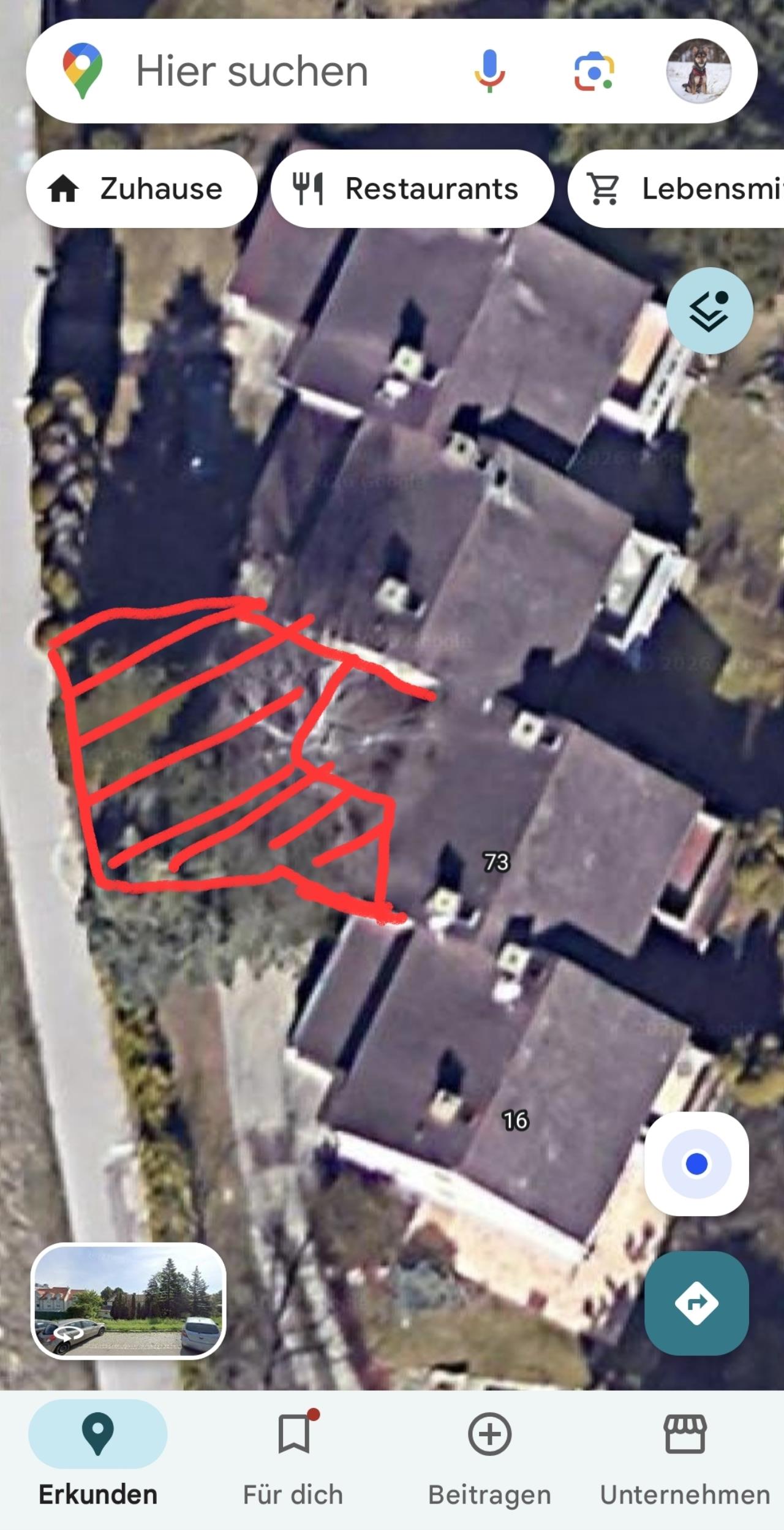

Wie gesagt, handelt es sich um ein Mittelhaus und ich habe einen kleinen Vor- und Hintergarten. Verbinden nicht möglich, denke ich. Und im rot schraffierten Bereich, den ich zur Verfügung habe, stehen auch noch ein paar Bäume, die ich nicht fällen darf.
Der Ziviltechniker, mit dem ich zusammenarbeite, meinte, dass er bei einem ähnlichen Projekt in der Nähe ein Grundwassergutachten machen musste, nur um dann erst keine Bewilligung zu bekommen. Ich kann natürlich trotzdem mal bei der Porr fragen, ob sie Erfahrungen haben.
