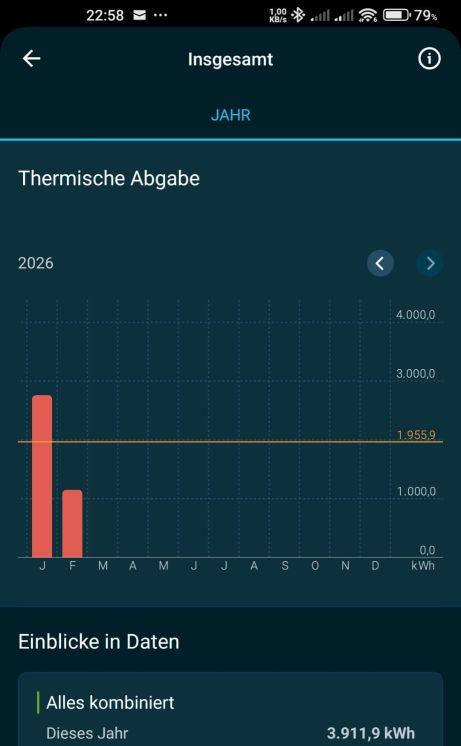

leitwolf schrieb: Ich würde bestenfalls von einem Verhältnis von 4500 kWh Strom und 15000 kWh Wärme ausgehen, natürlich abhängig vom jeweiligen Winter.
Ich monitore ein Haus mit ebenfalls ~15000 kWh/a Bedarf, das mit 4 Stk 2 kW Daikins beheizt wird.
Heuer war der kälteste Winter seit langem und der SCOP liegt einiges über 4.
Bsp.: 1. Jän bis heute
Verbrauch (inkl Abtauungen gemessen 890 kWh):
2026/20260215997708.jpg
Wärmeabgabe:
2026/20260215893092.jpg
Ich kenne keine LWWP LWWP [Luft-Wasser-Würmepumpe] die da mithalten könnte...

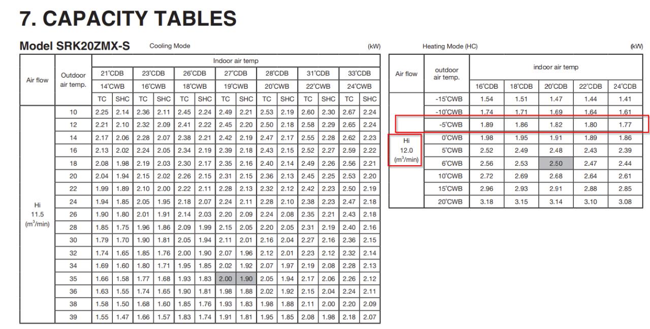

Gast-Karl schrieb: Merkwürdigerweise schafft eine alte 2,5 kW Mitsubishi gemessen die 6 kW mit ~720.000 Lt/h
https://www.ktt-heizungen.at/messwerte-u-scop.html
Ich würd die Messung hinterfragen, wenn im Vergleich dazu der Hersteller bei -5°C Außentemp, 720m^3/h und 24° nur 1,77kW Heizleistung angibt.
