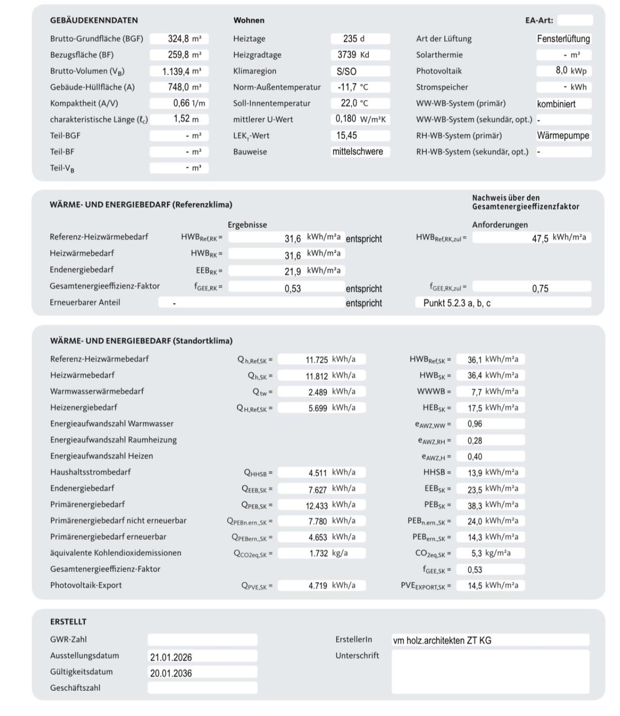

Ich bin gerade dabei Angebote von Installateuren einzuholen und möchte möglichst gleich eine "Wunsch Wärmepumpe" angeben. Wir heizen mot FBH FBH [Fußbodenheizung] und Sole WP WP [Wärmepumpe] über einen RGK RGK [Ringgrabenkollektor] und das Haus wird eine KWL KWL [Kontrollierte Wohnraumlüftung] haben (im EAWEAW [Energieausweis] steht das falsch).
Jetzt frag ich mich ob ich mit der Einschätzung 6-7 kW auf Basis des EAWEAW [Energieausweis] richtig liege (laut Hottinger komme ich auf 5,9 kW - nach ChatGPT auf 6,7 kW).
Welche Sole WP WP [Wärmepumpe] mit aktiver und passiver Kühlung würde da gut passen (und ist preislich attraktiv)?

da wäre gut den EA EA [Energieausweis] anpaßen zu lassen. das muß jetzt nicht mehr für die einreichung gestempelt werden, bloß die richtigen häckchen setzen, sollte also einfach umsetzbar sein...
du wirst damit jedenfalls in der kleinsten leistungsklasse landen und da tut sich gerade sehr viel im bereich 4-6kw sole/wasser wärmepumpen.

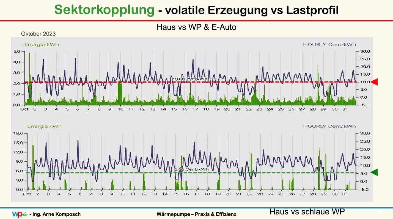

viel wichtiger ist das haus selber auf kühlung vorzubereiten, das geht am besten mit BKA BKA [Betonkernaktivierung] und entfeuchtung per KWL KWL [Kontrollierte Wohnraumlüftung], die du ohnehin planst. mit BKA BKA [Betonkernaktivierung] profitierst du auch vom höheren komfort und künftig von niedrigeren strompreisen durch sektorkopplung... #erdwärmestrompreis

nur als groben richtwert:
10.000kwh heizwärmebedarf bedeuten bei
👉 2.000 vollatstunden 5kw heizlast
👉 4.000 heizstunden 2,5kw durchschnittliche/typische heizlast

gandi schrieb: Heliotherm Cube Pro - die 5 kW sind aber dann vielleicht doch zu knapp?
Nö, die reicht. Die WPs haben als Sicherheit eigentlich immer noch einen E-Heizstab verbaut.
