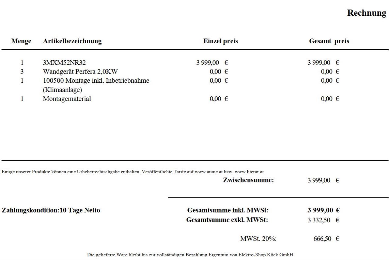

gdfde schrieb: vor allem um nicht irgendwelche unrealistischen Erwartungshaltungen zu schaffen, wenn du die Fakten (belegbar) offen legst.
Bin nicht sicher, was Du meinst? Du kannst z.B. gerne meine Rechnung aus 2019 von der Heizungsinstallation auch in Natura besichtigen, wenn du mir nicht glaubst:
2026/20260210657255.jpg
War damals ein All-in Pauschalpreis mit Winterrabatt. Die Kosten sind sicher jetzt um einiges höher, aber dafür sind die technischen Daten der neuen Geräte auch nochmal besser.
Verbrauchsdaten habe ich auch schon des öfteren hochgeladen...
gdfde schrieb: warum heizt dann nicht jeder mit 3 Klimageräten sein 180 m2 Haus mit Installationskosten für die Heizung von <2000 Euro und investiert dafür 20k € und mehr?
Das frage ich mich auch. Die 2K€ habe ich aber nie behauptet (nur du), hab aber hier schon öfter gepostet, dass ich wie oben ersichtlich vor Corona 4K€ bezahlt habe...
Wahrscheinlich heizt >90% der Weltbevölkerung mit LLWPs, nur Österreich ist da anders, da anscheinend mehr Geld vorhanden ist, oder man oft lieber mehr Geld für die Heizung ausgibt, anstatt mehr Geld in die Wärmedämmung und andere energiesparende Maßnahmen zu investieren. Von 3 Installateuren die ich angefragt hatte, hatte z.B. noch keiner von einer Wärmerückgewinnung für die Dusche gehört, die in Holland Standard ist. Hab sie dann auch selbst von dort importiert...
