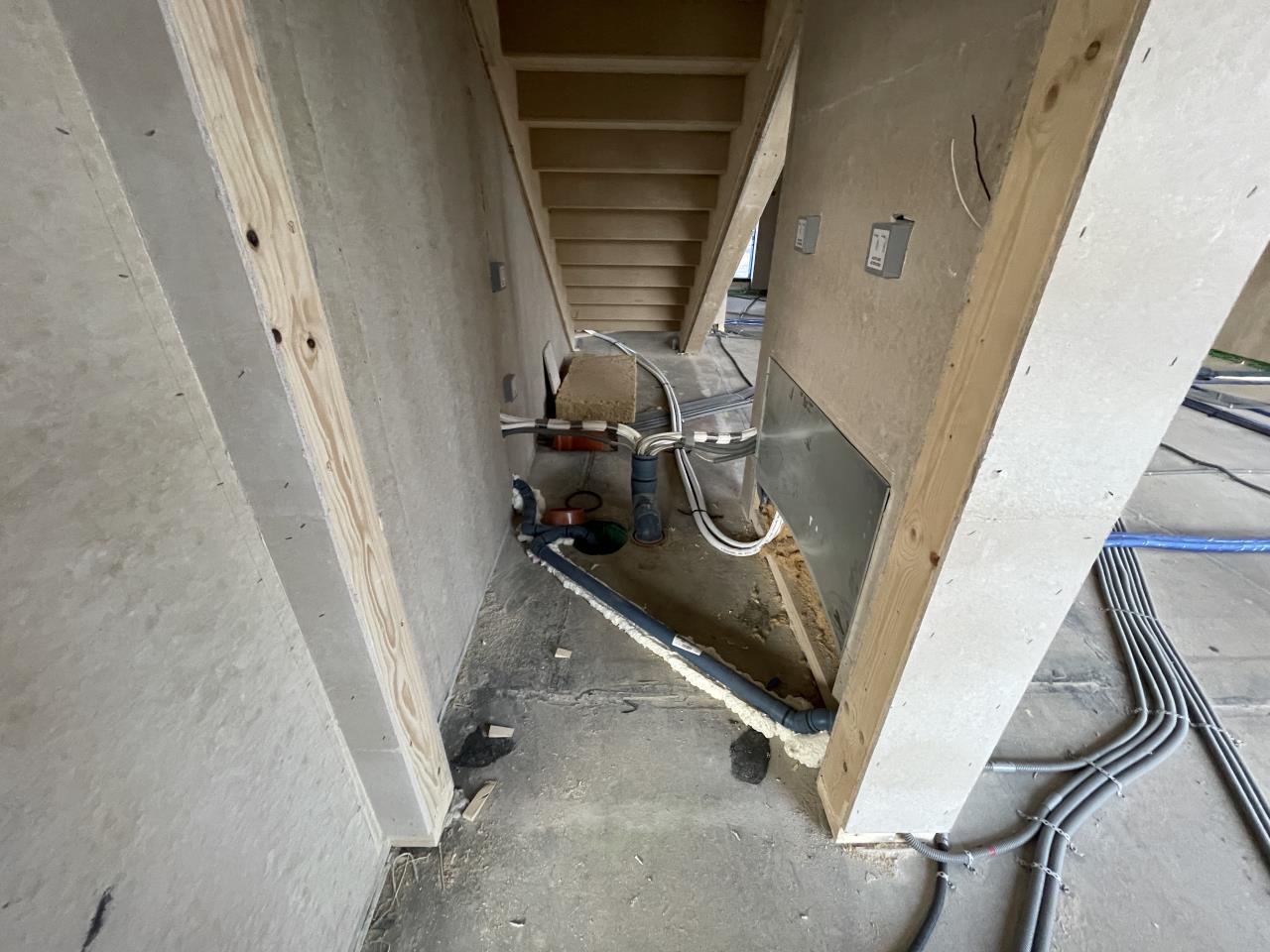

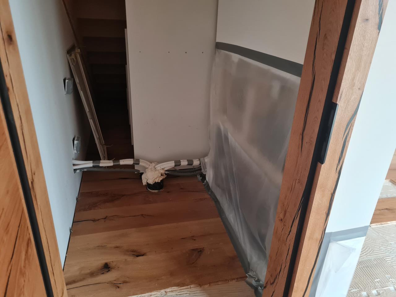

Ja, es wird der Estrich im Raum unter den Stiegen entfernt, die Schüttung darunter ebenso.
So sieht es jetzt gerade aus:
2026/20260204848006.jpg
2026/20260204403180.jpg

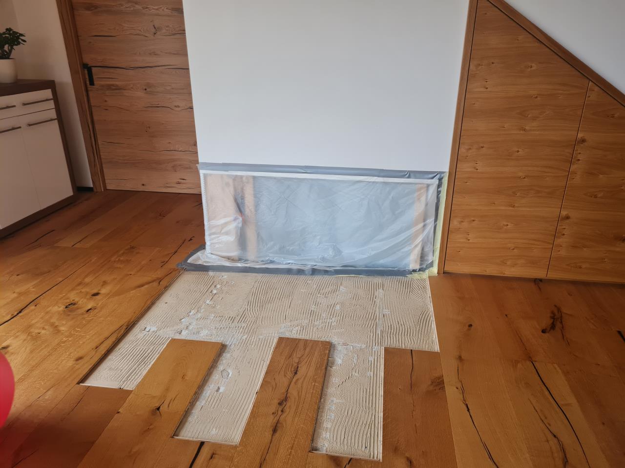

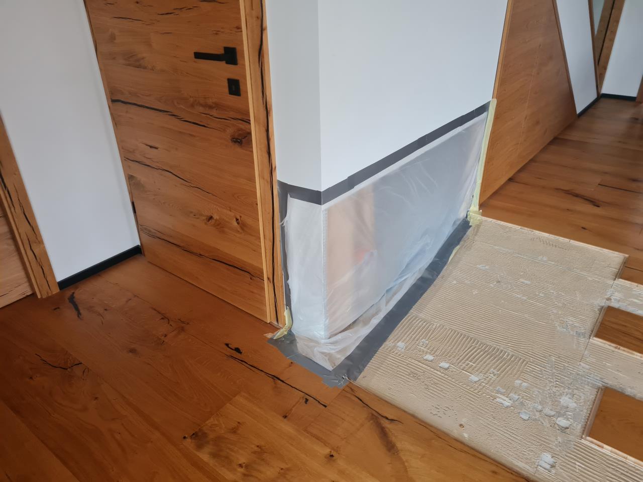

Die Wand links, also vis a vis der Plastikabdeckung scheint laut Messungen auch feucht zu sein:

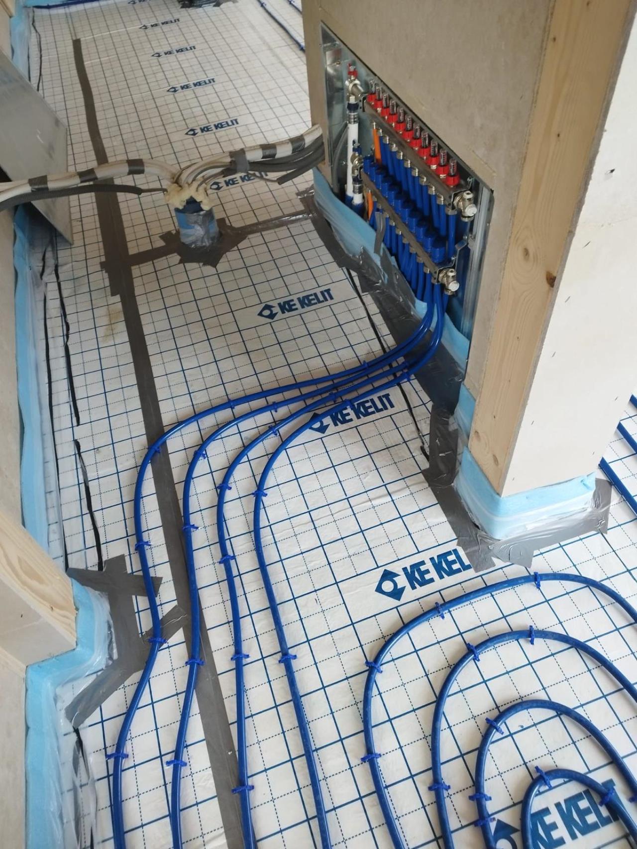

So sind die Rohre verlegt. In diesem Raum soll der Estrich samt Schüttung raus. Dann will die Sanierungsfirma die Riegel links und rechts tauschen. Dann die Schüttung außerhalb dieses Raumes (also im EZ und WZ) mit Unterdruck über diesen Raum trocknen. Sie wollen also nicht Bohrungen im EZ und WZ durch den Estrich vornehmen, um die Schüttung dort zu trocknen, sondern es von der Seite aus trocknen.

Dämmschichttrocknung über Randfugen sind keinproblem. Gut dass sie saugende Geräte verwenden.
Also werden Wandriegel  erneuert.
Bin echt gespannt wie sie die Rohre frei legen ohne schaden. Das sind viele zu und abgangsleitungen drin.

Über Randfugen ist es eigentlich nicht. Der kleine Raum ist dann bis zum Rohbeton frei und von da aus trocknen sie die Schüttung vom EZ und WZ.
Ja, werden erneuert, aber nur bis zu einer bestimmten Höhe.
Es sind 2 Heizkreise
