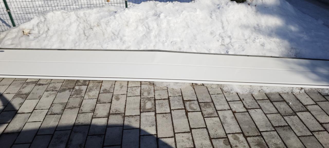

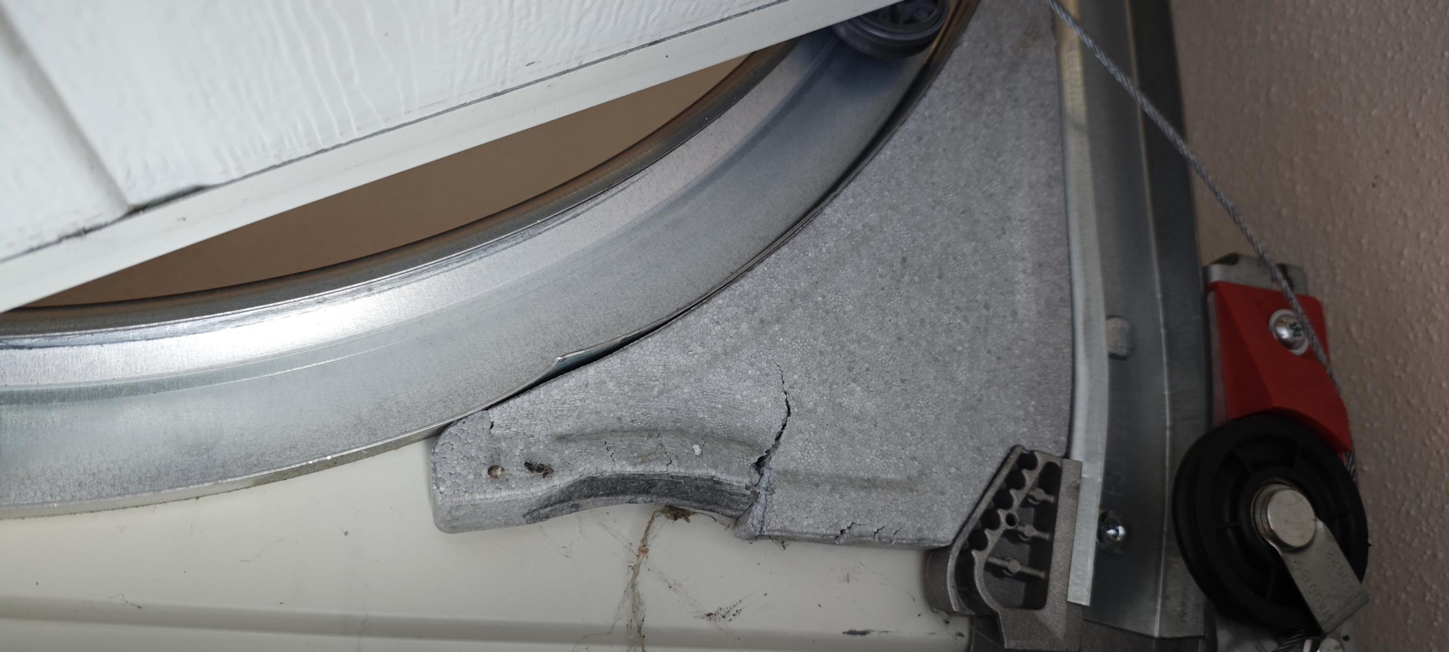

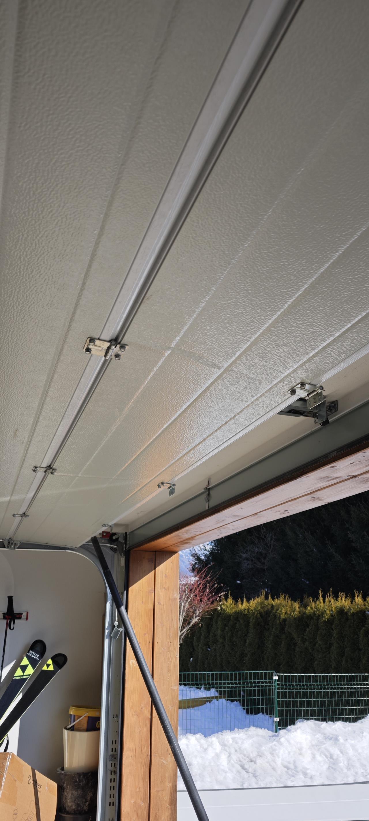

Leider waren wir beim Ausparken zu schnell, das Tor war noch nicht ganz offen und schon hats gekracht.
2026/20260203912113.jpg
2026/20260203245293.jpg
2026/20260203859310.jpg
Ich hab dann die kaputte Lamelle demontiert um das Auto raus zu bekommen, das hat noch ganz gut geklappt.

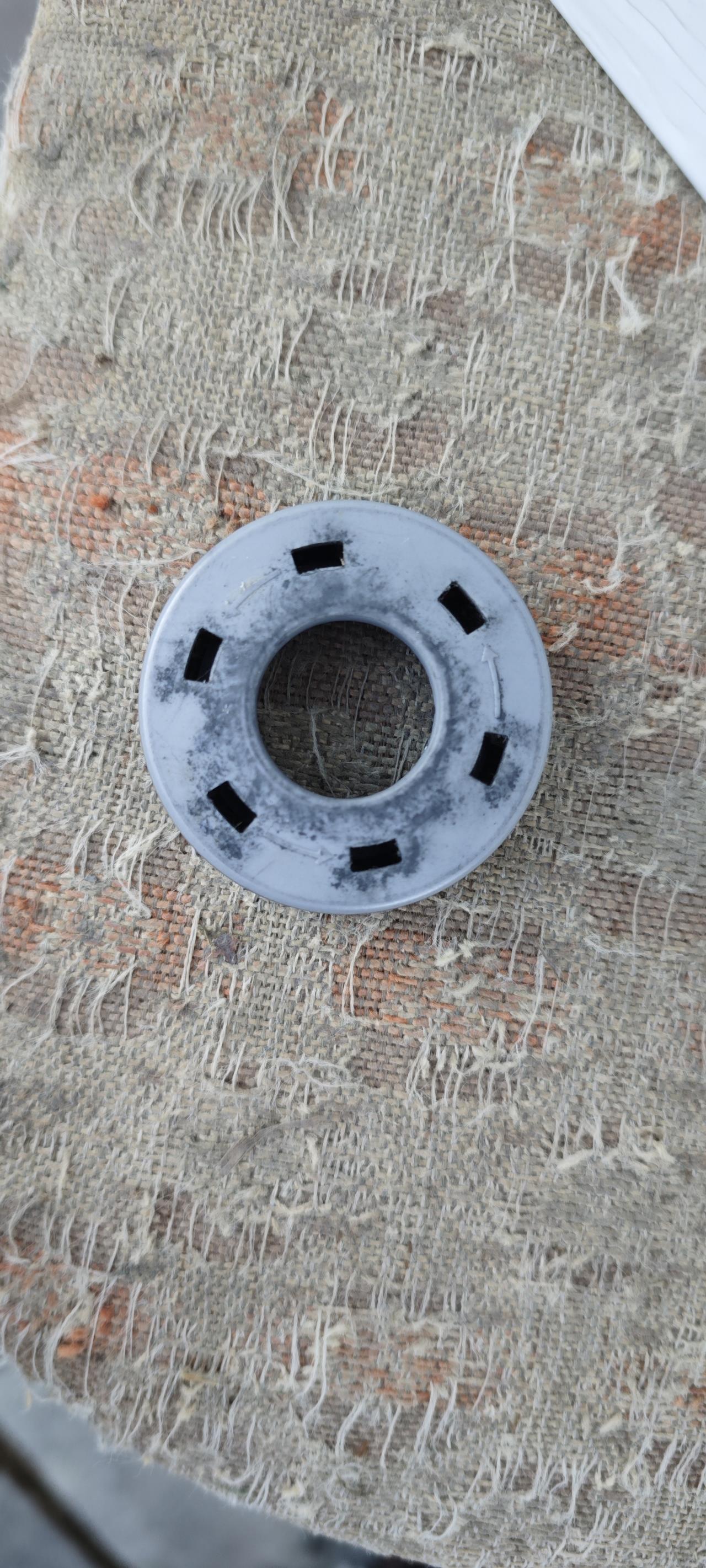

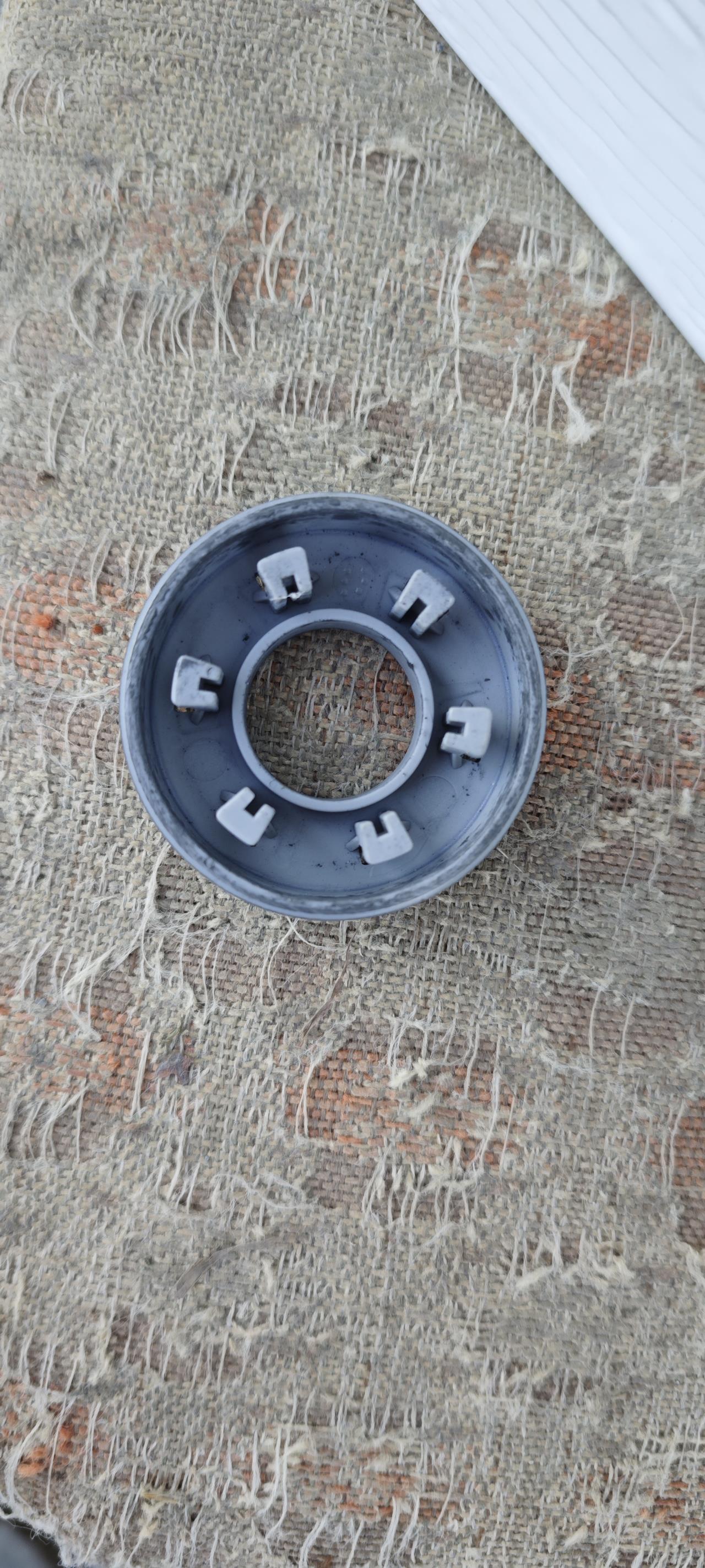

Danach wollte ich das Garagentor schließen, da ich das nicht so offen lassen wollte, das ging aber nicht da die Feder Spannung nicht mehr passte, also hab ich die Federn entspannt und bin mit dem Motor runter gefahren. Das hat bis zur Letzten Lamelle geklappt dann hats gekracht und plötzlich lag diese Rolle am Boden:
2026/20260203717124.jpg
2026/20260203610061.jpg
Ich wollte eigentlich nur die 2 verborgenen Lamellen tauschen lassen, da der Rest ja noch halbwegs ok ausschaut.
Jetzt bin ich mir nicht sicher, da ich keine Ahnung habe, wo die Rolle plötzlich herkommt. Meine Vermutung dass es doch irgendwas beim Antrieb zerstört hat, denn die Rollen an den Lamellen sehen anders aus.
Vielleicht hat jemand eine Idee was da kaputt gegangen sein könnte?

Ich nehme mal an, du meinst mit "Lamellen" die 4 oder 5 Paneele?
Selbst demontieren ist heikel, da das Tor in Balance mit der Feder ist! Das Tor mit 2 Paneelen weniger zu bewegen war keine gute Idee, der Motor ist viel zu schwach, um die jetzt viel zu starke Feder zu spannen!
Ich denke, du wirst nicht drum rumkommen, die Torfirma mit einer Reparatur zu beauftragen!

als Spezialist für alle Arten von Garagentoren mit 16 Jahren Erfahrung und mehr als 40.000 realisierten Projekten im Bereich Garagentore kann ich Ihnen versichern, dass diese Reparatur durchgeführt werden kann.
Besondere Vorsicht ist beim Ausbau der Feder geboten. Befolgen Sie unbedingt die Gebrauchsanweisung, in der der Vorgang genau beschrieben sein sollte. Falls Sie diese nicht finden, können Sie sich gerne an mich wenden, und ich werde Ihnen die Anleitung hier zur Verfügung stellen.
Ersatzteile für die Reparatur können auch von anderen Anbietern bezogen werden; wichtig ist, dass das Teil strukturell mit dem aktuellen identisch ist.
Ebenso ist beim Zusammenbau des Tors darauf zu achten, dass die Feder richtig gespannt ist, damit das Tor korrekt ausbalanciert ist.
Das Kunststoffteil ist höchstwahrscheinlich das Endstück der Achse, an der die Torsionsfedern befestigt sind; wenn die Achse 25,4 mm hat, ist dies genau das richtige Ersatzteil.
