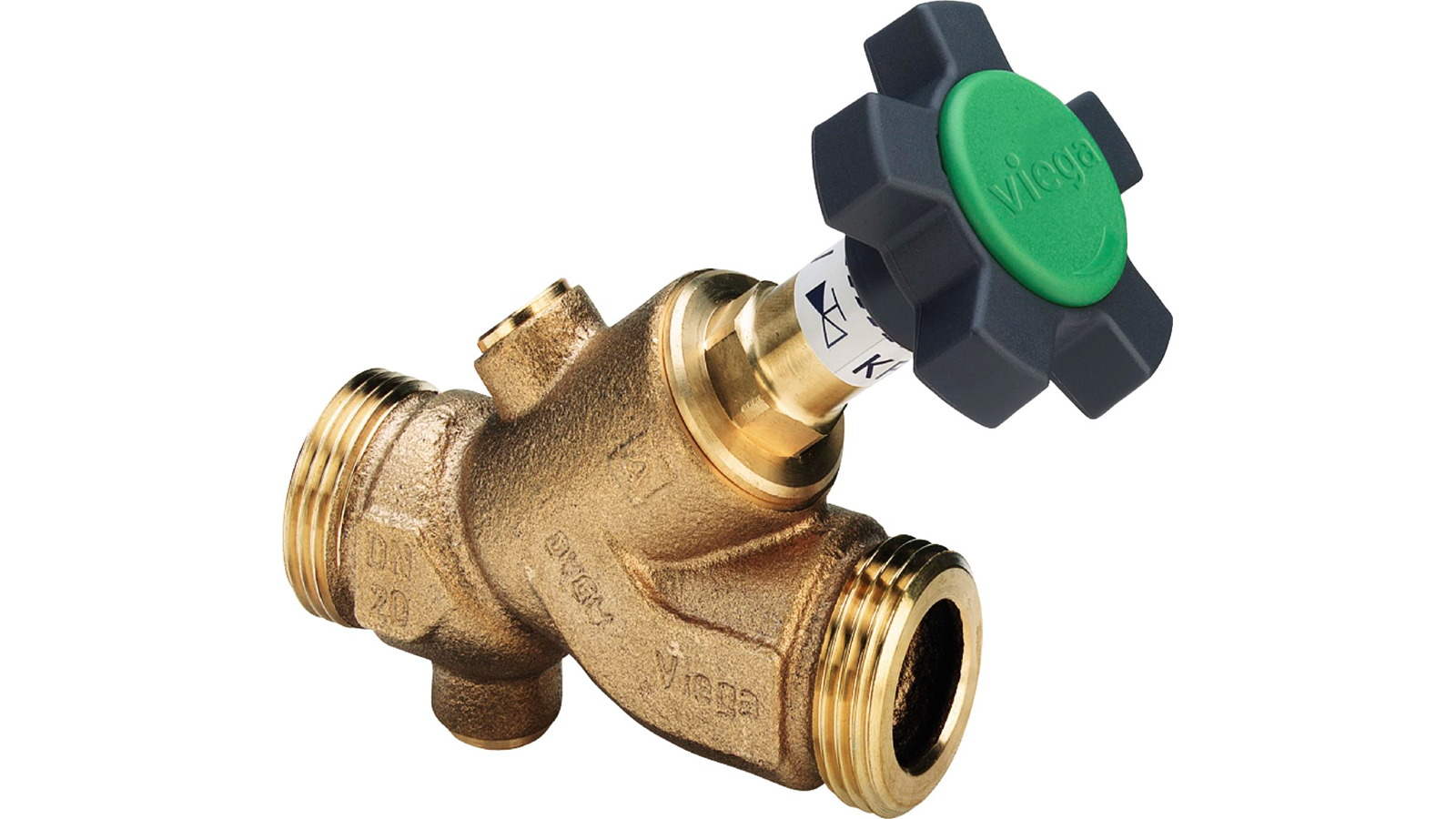

Ich habe festgestellt, dass es beim Aufheizen vom WW WW [Warmwasser] zu einen Druckanstieg auf der Kaltwasserseite (Manometer Hauswasserstation und Druckminderer) kommt. Vor dem integriertem Boiler befindet sich ein 6 bar Überdruckventil (SYR mit Edelstahlsitz) und ein KFR-Ventil (Schrägsitzventil und Rückflussverhinderer von Viega). Der Wasserdruck steigt nach WW WW [Warmwasser]-Bereitung von 2bar auf knapp unter 6bar. WW-Temp.-Einstellungen, Start Temp. 36° Stopp Temp. 46°. Die Installation befindet sich praktisch im Neuzustand.

Es gibt ja auch welche ohne Rückflußverhinderung. Weiß nicht, ob das eine durchgänge Kennzeichnung bei den Schrägsitzventilen mit Rückflussverhinderer ist.

  •  Ziegelrot
2.2.2026  (#2)
Kleinermuk schrieb: Es gibt ja auch welche ohne Rückflußverhinderung.
https://haustechnik-wissen.de/kfr-ventil/
"Die Abkürzung KFR-Ventil steht für „Kombiniertes Freistromventil mit Rückflussverhinderer“ und ist ein gängiges Bauteil in der Haustechnik."
Das sollte schon passen.
Waagrecht eingebaut ist es auch.

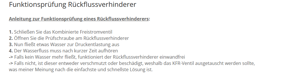

  •  Kleinermuk
2.2.2026  (#7)
Ziegelrot schrieb: Evt. ist das Verhalten bei kleinem Volumen (180lt) und geringem Temperaturanstieg auch normal da der Rückflussverhinderer bestimmte Strömungsgeschwindigkeiten/Mengen benötigt.
Das darf aus meiner Sicht nicht sein.  Wenn kein Wasser fließt (auf beiden Seiten der gleiche Druck) dann drückt die Feder den Ventilteller an den Ventilsitz. Damit kann kein Wasser mehr zurückfließen.  An der von dir verlinkten Seite steht eh eine Anleitung, wie man die Dichtheit vom Rückflussverhinderer prüft.
2026/20260202425606.png

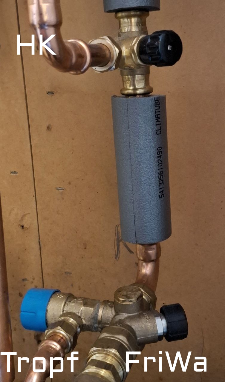

  •  IngoSE
2.2.2026  (#14)
Bei WW WW [Warmwasser]-Bereitung der S1256 tropft es linksunten in einen Bodenablauf.
Die Isolierung ist nur ein Design-Versuch.
