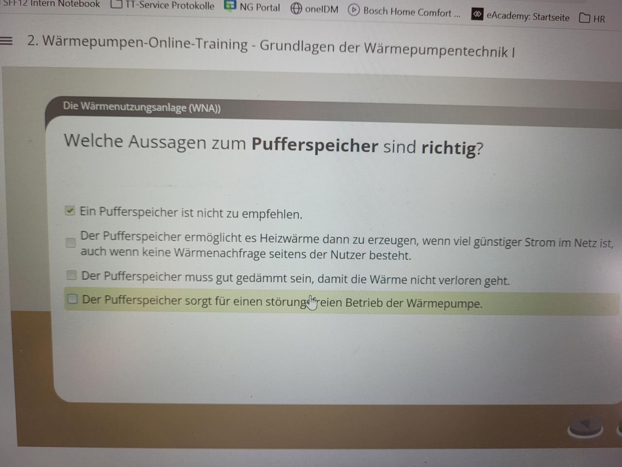

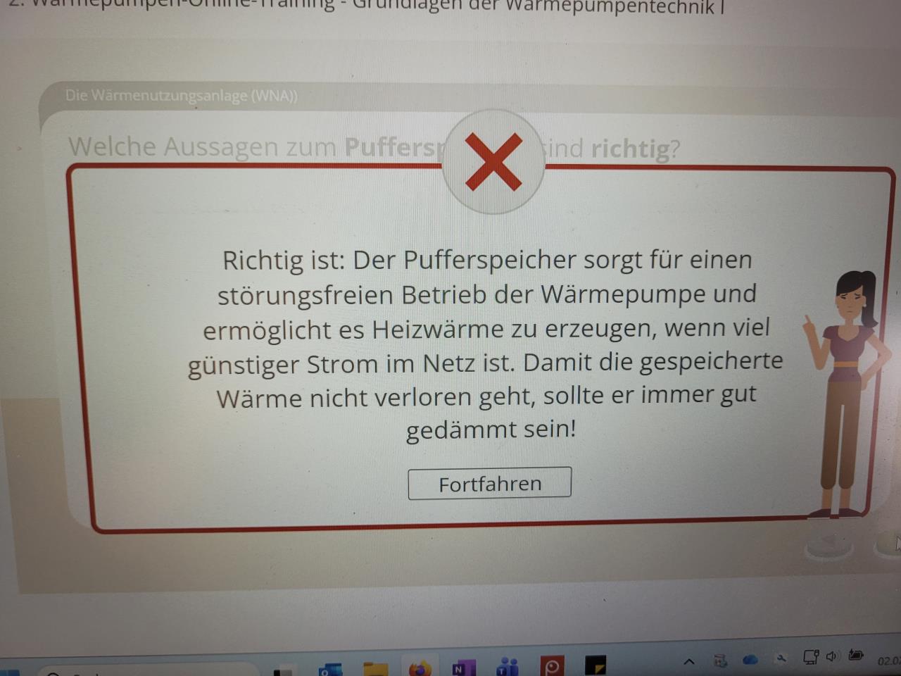

Ich mach den gerade und könnte gerade tierisch durch die Decke gehen. Bilder im Anhang
_aktuell/20260202595796.jpg Das hab ich abgehakt 😊
_aktuell/20260202966860.jpg Den Müll spuckte aus🤬

Der Pufferspeicher sorgt für einen störungsfreien Betrieb der Wärmepumpe... egal wie sehr man die Hydraulik hinten dran verkackt hat 😬
Die Störung "Takttod" tritt erst nach der Gewährleistungsfrist auf und ermöglicht den zeitnahen Verkauf einer weiteren WP WP [Wärmepumpe].

christoph1703 schrieb: Der Pufferspeicher sorgt für einen störungsfreien Betrieb der Wärmepumpe... egal wie sehr man die Hydraulik hinten dran verkackt hat...
mit dem beliebten parallelpuffer funktioniert die wp sogar wenn man vergessen hat hinten drann das haus anzuschließen... für den gemeinen installateur ein echtes rundum sorglos paket:
👉 puffer ersetzt planung...
darum liebe ich das Schweizer Systemmodul so und versuche gerade etwas ähnliches in A zu etablieren. da kommen die ersten 7 (!) hydraulikschemen ohne parallelpuffer aus. einzelraumregelung fällt bei niedrigen systemtemperaturen raus, reihenspeicher zum abtauen so klein wie nötig...
👉 planung ersetzt puffer...

dyarne schrieb: da kommen die ersten 7 (!) hydraulikschemen ohne parallelpuffer aus.
@dyarne  das sind leider nur auf dem Papier die ersten 7 Varianten.
In Realität muss auch in der CH mit Bandagen gegen Puffer gekämpft werden. Ich habe das selber erlebt und Diskussionen per Telefon und Mail geführt. Nicht nur mit Installateuren sondern auch mit den Fachberatern der (renomierten) Herstellerfirmen.
Anderes Beispiel um zu zeigen was für ein Theoriepapier das WPSM ist: Dämmungstärke neuer Leitungen ist vorgeschrieben. Wenn der Installateur die Leitung aber so legt, dass man die Dämmung nicht hinbekommt ist es auch mit kleinerer Dämmstärke oder ohne Dämmung OK. Dabeinist egal ob genügend Platz gewesen wäre um die neuen Leitungen mit grossem Abstand zu montieren.

@ dyarne. Wird mal Zeit das du hier in D schulst,  des is ne pure Kathastrophe.
So was nennt ma hier WP WP [Wärmepumpe] Führerschein.
Da waren noch paar so Abschussdinger dabei, das war allerdings die größte

mariof schrieb: Hoffe du bist wegen der richtigen Antwort nicht durchgefallen!
Nein, dieser und einige ander Fragen hab ich dann bewusst falsch beantwortet. Um das mal richtig zu stellen. Hab mal aus Gaudi hier auf dieses Forum verwiesen🤣
Vielleicht Lernens dann was
Auch hab ich hierzu meinen Komentar abgegeben
