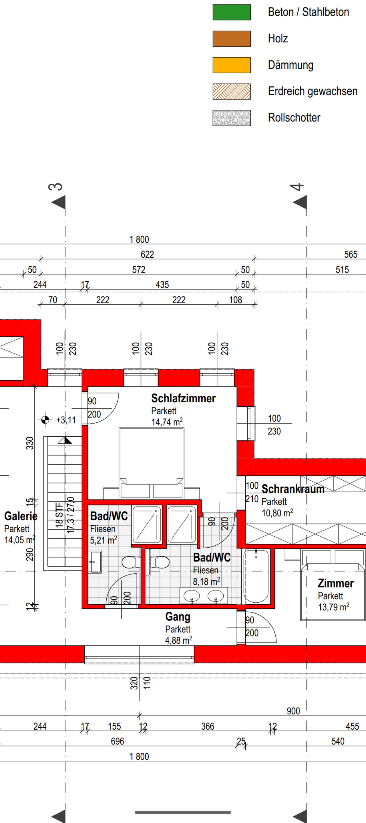

  •  Lu1994
1.2.2026  (#6)
squishyjoski schrieb:
Wir haben in unserer jetzigen Mietwohnung so eine Verglasung für ein innenliegendes Bad. Ist ein einfaches Glas in einem Aluprofil eingesetzt. Erfüllt seinen Zweck.
Worauf ich aber eigentlich hinweisen möchte:
Das Bad grenzt an das Schlafzimmer und ebenso die Verglasung. Das heißt, jedes Mal wenn im Bad das Licht eingeschaltet wird, ist es im Schlafzimmer auch hell. Das ist in unserem Fall total nervig, da im Schlafzimmer die Kinder schlafen.
Ich kenne deinen Grundriss jetzt nicht, aber überlege dir auf jeden Fall ob es auf der "anderen" Seite des Bades nachts kein Problem ist, wenn es hell wird sobald im Bad jemand das Licht anmacht.
Da ist wie gesagt der Gang, sprich wenn die Kinder macht's aufs Klo gehen ist es sowieso hell und in unserem Schlafzimmer ist es auch nicht tragisch
