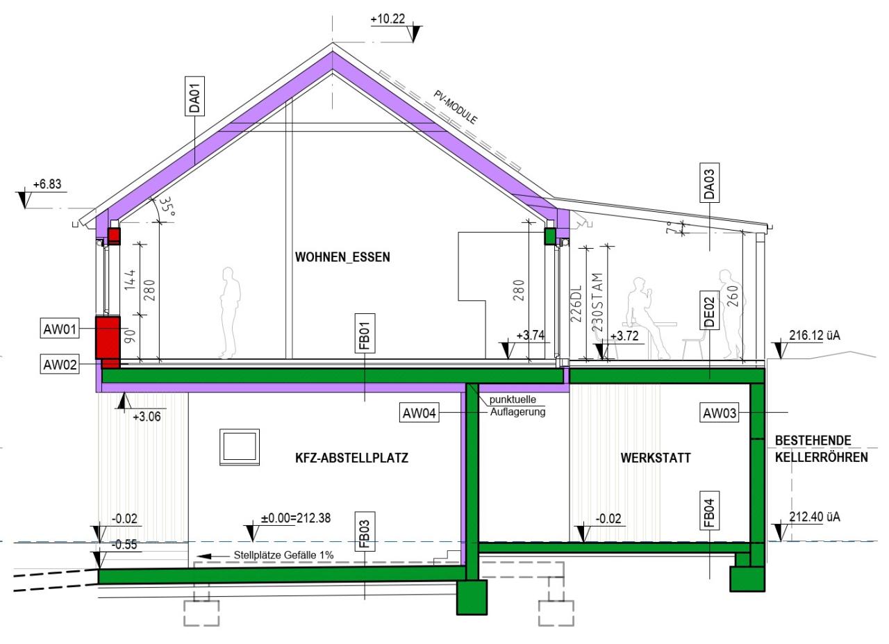

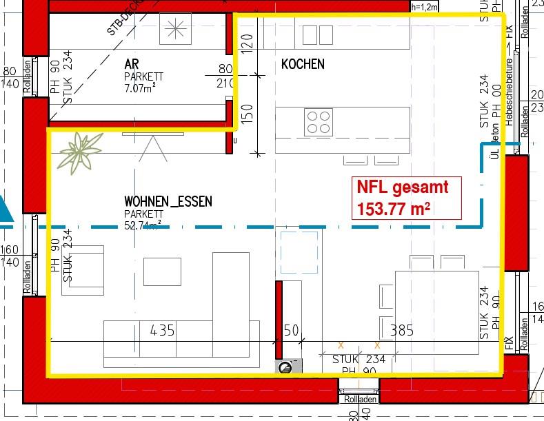

Servus,
wir haben unsere Hausplanung soweit fertig und hätten uns für einen offenen Dachstuhl mit sichtbaren Zangen im Küchen/Wohn/Essbereich entschieden (gelb markierter Bereich).
Die restlichen Räumen im OG haben eine Betondecke mit Betonkernaktivierung.
Anfangs habe ich mich sehr über diese Variante gefreut und wollte diesen offenen Dachstuhl unbedingt haben.
Je mehr ich mich jedoch mit anderen Dingen beschäftige, umso mehr zweifle ich diese Variante an.
meine Bedenken:
- Ausmalen in dieser Höhe wird eine Katastrophe (evt. Gerüst nötig?)
- Staub/Dreck auf den Zangen bleibt auf ewig liegen, da man ohne hohe Leiter nicht rankommt
- Beleuchtungen müssen auf der Schräge montiert werden / Hängeleuchten mit endlos langen Schnüren
- Dolby Atmos Surround-Sound im Wohnzimmer nicht sinnvoll möglich, weder über Deckenlautsprecher noch über Reflektion
- Heizung mittels Wärmepumpe und Tiefensonden: Wirkt sich der hohe Raum sehr stark negativ auf den Wärmebedarf aus?
- Habe über Konvektion/Zugluft beim Heizen von hohen Räumen gelesen. Kann das zum Problem werden? (zusätzlich steht ein Kachelofen als Raumtrenner zwischen WZ und Esstisch)
Bin echt am Überlegen den offenen Dachtstuhl auf eine normale Betondecke mit Raumhöhe 260cm zu ändern, da für mich irgendwie gerade die möglichen Nachteile überwiegen.
Hat jemand von euch Erfahrungen mit so einem offenen Dachstuhl im Wohnbereich und mag mal seine Gedanken und Erfahrungen mit mir teilen? Evt. auch germe mit Fotos wie so höhe Wände in real wirken.
Würde mir sehr helfen, Vielen Dank!

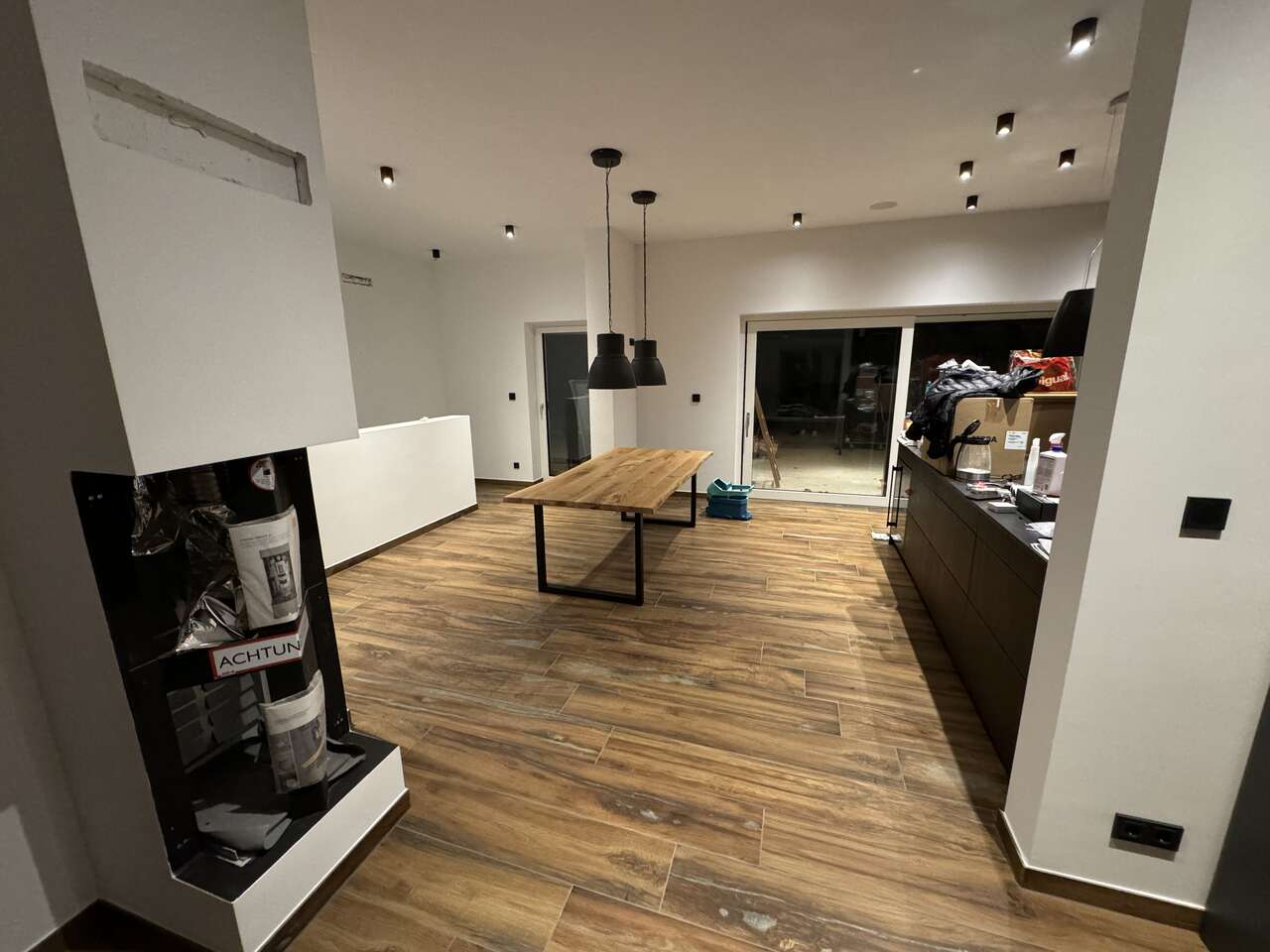

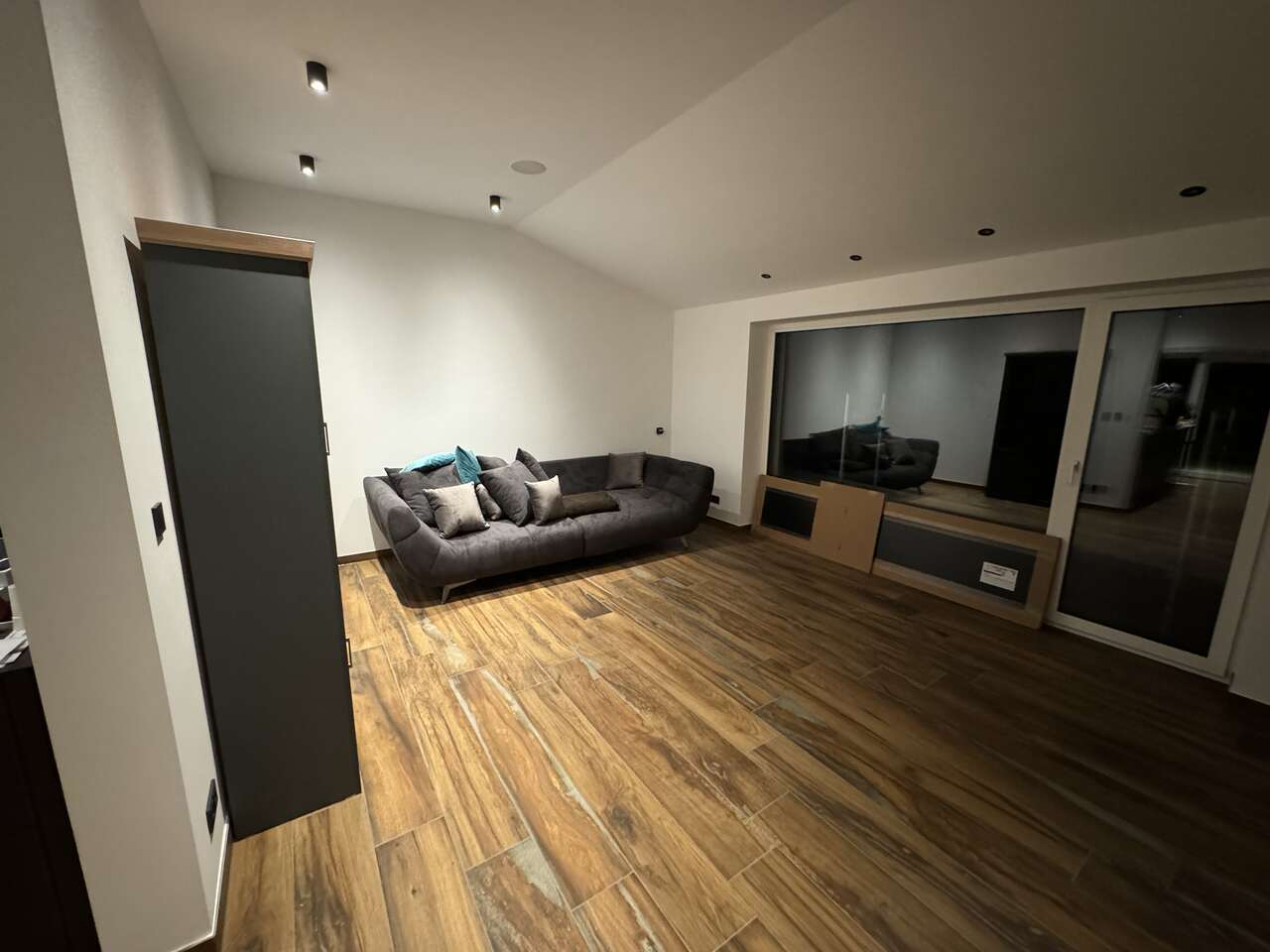

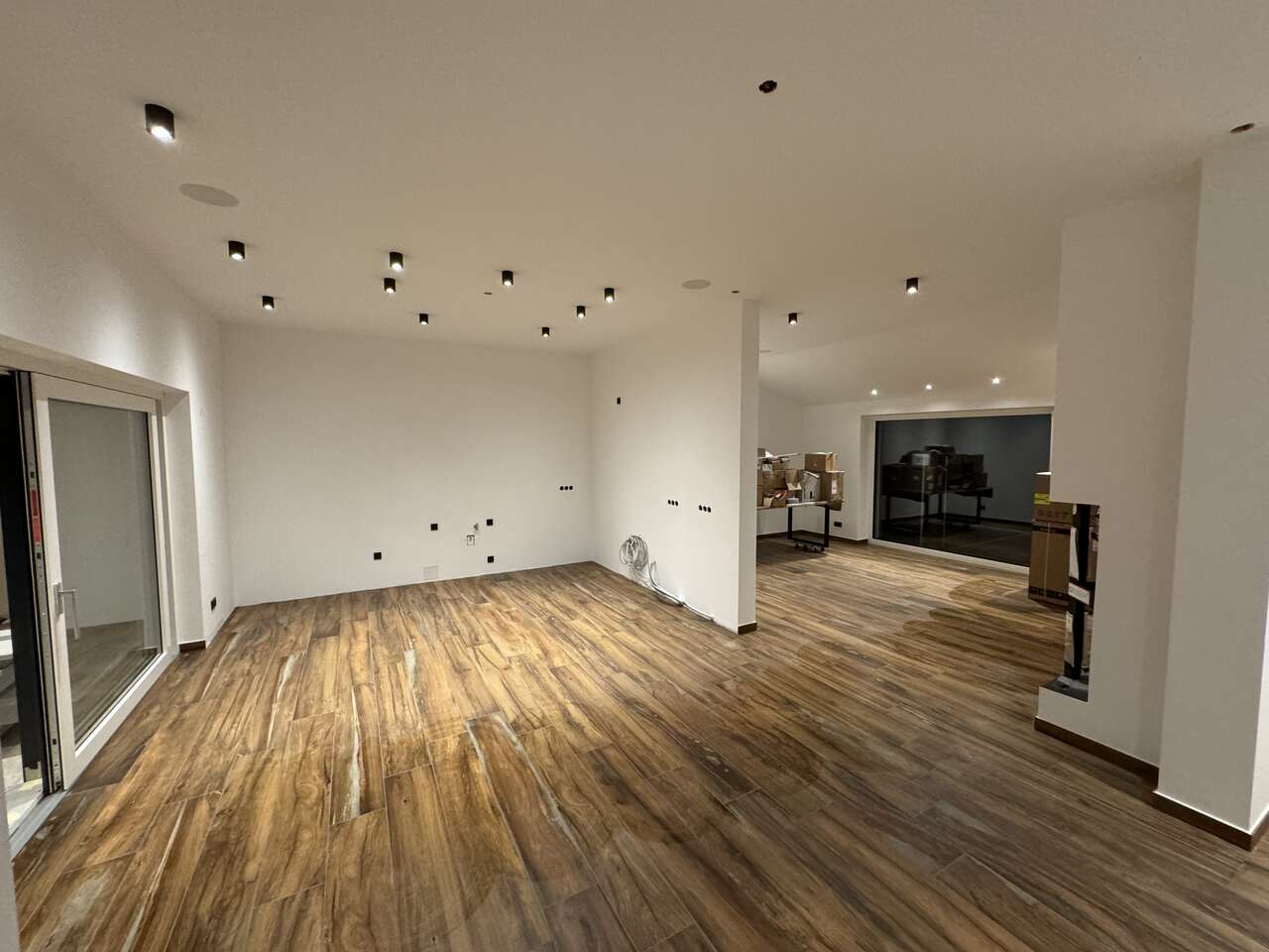

Wir haben es so gelöst, also nicht offen. Raumhöhe 3,15, würden es wieder so machen. Sind alte Fotos kurz vor und nach dem Einzug.

Danke für die Fotos.

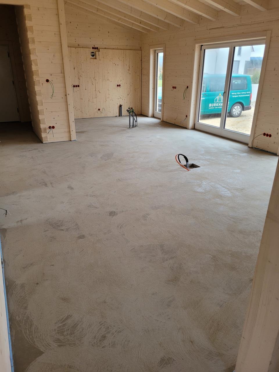

3.2.2026  (#21)
Ich würde offen lassen.
Wir haben nen Bungalow Holzblock mit Sichtdachsthl. Raumhöhe ist wirklich super und der Raum wirkt offener.
