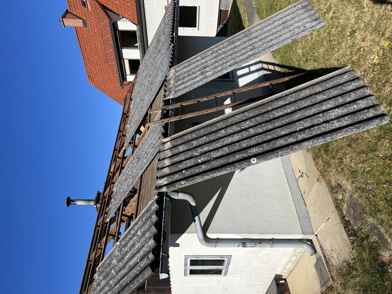

Ich habe auch ein Dach mit asbesthältigen Welleternitplatten abgetragen.
Im Vorfeld habe ichs mit von einigen Firmen anbieten lassen. Nachdem es höher als 2 Meter war, wurde mir von der Firma angeboten dafür ein Gerüst aufzustellen. Dann wolltens alles zuerst einsprühen und x-fach einpacken etc.
War wie man sich vorstellen kann unverhältnismäßig teuer.
Im Endeffekt hab ich es selbst demontiert, vorsichtig runtergleiten lassen und in einem entsprechenden Container für Asbest entsorgt. Entsorgungskosten ähnlich wie Restmüll (~500€/to wenn ich mich richtig erinnere.

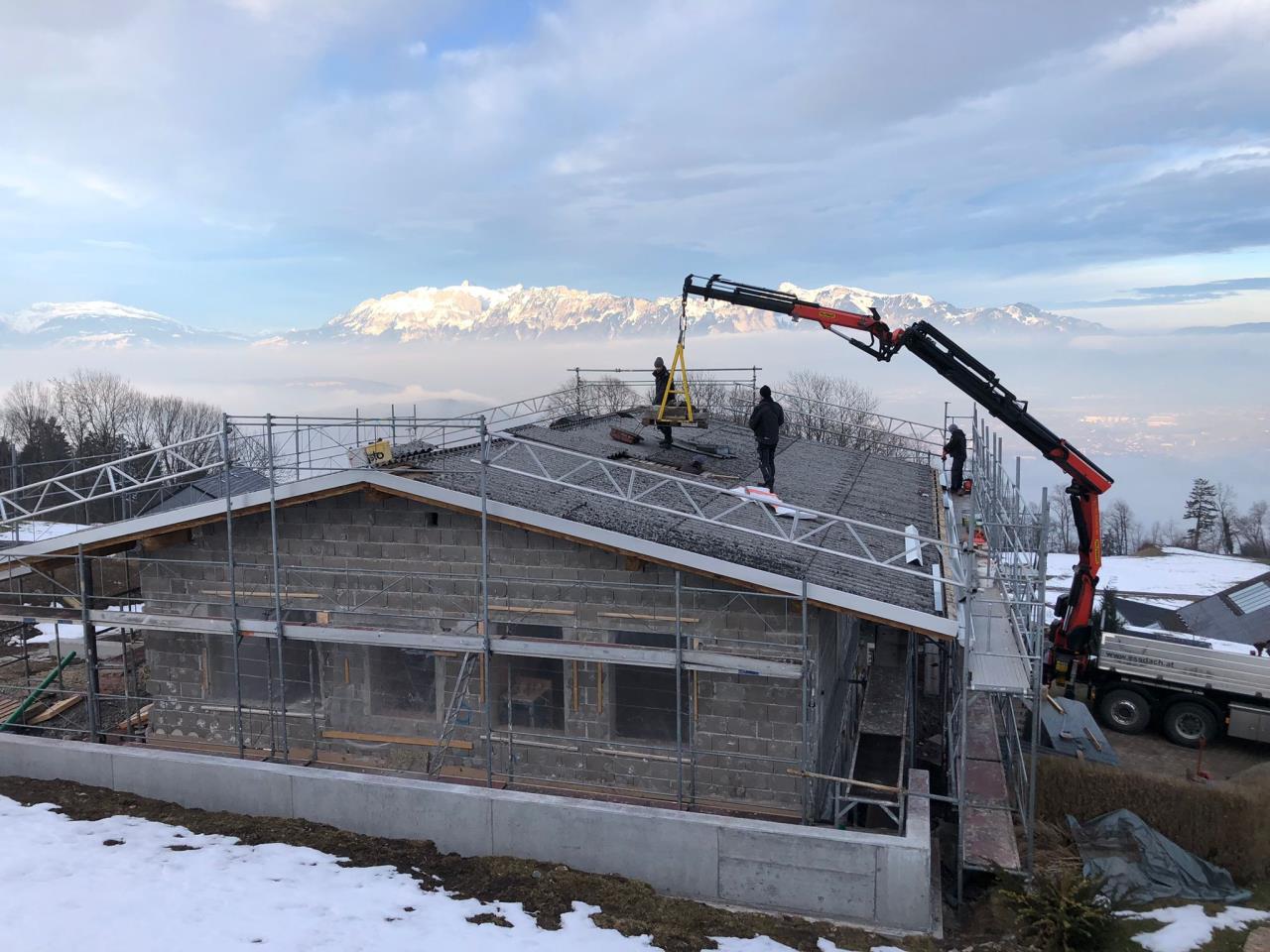

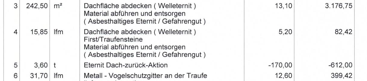

Wir haben diese Woche unser Welleternit Dach abdecken und auch neu eindecken lassen. Dadurch gab es vom Hersteller dann eine "Rücknahme Prämie" der alten Platten.
Wir sind in Vorarlberg - als Hinweis zum Preis.
Gerüst steht bei uns eh grad weil auch die Fassade gemacht wird bzw. wir eine Komplettsanierung haben.
