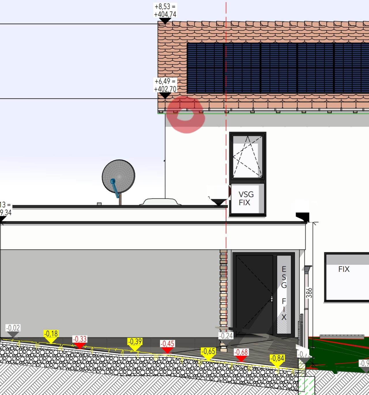

Aktuell habe ich keinen WLAN Empfang im Garten und es steht der Kauf einer Wallbox an. Die Wallbox wird im Carport montiert. Im Carport ist aber nur eine Leerverrohrung für ein Netzwerkkabel zum direkten Anschluss einer Wallbox vorgesehen worden. In Deckenhöhe gibt es nur einen  bereits belegten 20er Schlauch für die Beleuchtung. Meine Idee wäre nun den Access Point unter den Dachvorsprung zu montieren. Es gibt zwar in jeder Ecke eine Leerverrohrung aber die Ecken mit freier Sicht möchte ich vielleicht irgendwann für Kameras nutzen.  Daher bleibt nur das Eck über den Carport übrig. Vorteil dieser Position wäre auch dass ich sie über das Flachdach ohne Leiter erreiche.
_aktuell/20260126704444.jpg
Eine stabile Verbindung würde mir schon ausreichen, große Datenmengen werden nicht übertragen.

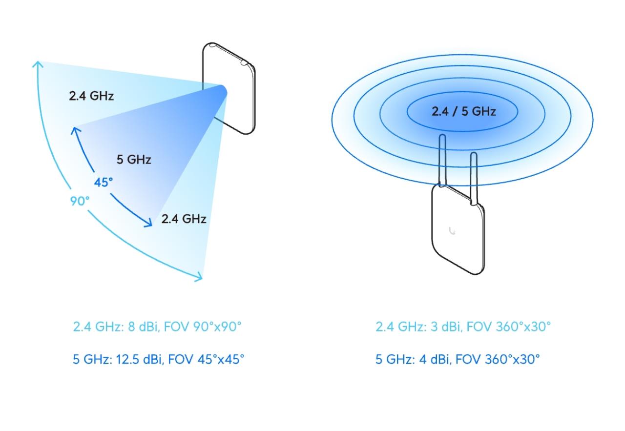

Da ich bereits 2 Unifi AP besitze würde ich den Unifi U7 Outdoor nehmen und in hängend unter den Dachvorsprung montieren
_aktuell/20260126803229.jpg
Optimal ist es sicher nicht aber denkt ihr dass es  funktionieren sollte?
26.1.2026  (#1)
Ich habe seit 2,5 Jahren einen Fritz!-AP im Carport hängen.
Seitdem kein einziger Ausfall der Wallbox.

Wenns über dem Carport ist, dürfte das bei 2.4Ghz kein Problem sein. Wegen Kamera: passt kein Duplex-Kabel ins Leerrohr? Dann könntest du Kamera und AP gleichzeitig nutzen.

TobiK schrieb: passt kein Duplex-Kabel ins Leerrohr
Es ist zwar nur ein 20er Schlauch verlegt aber dieser ist nur ca. 1m lang und endet momentan im Dachboden. Dünne Netzwerkkabel und die nacheinander wegen dem rj45 stecker einziehen könnte funktionieren.  Die Position oberhalb des Eingangsbereich ist für eine Kamera  wahrscheinlich aber auch nicht sinnvoll.

du könntest das Kabel am Dachboden in die Firstenlüftung und über der Hinterlüftung der Ziegel nach "unten" ziehen.
