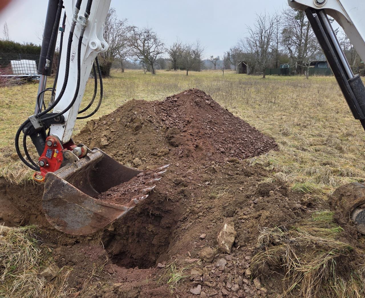

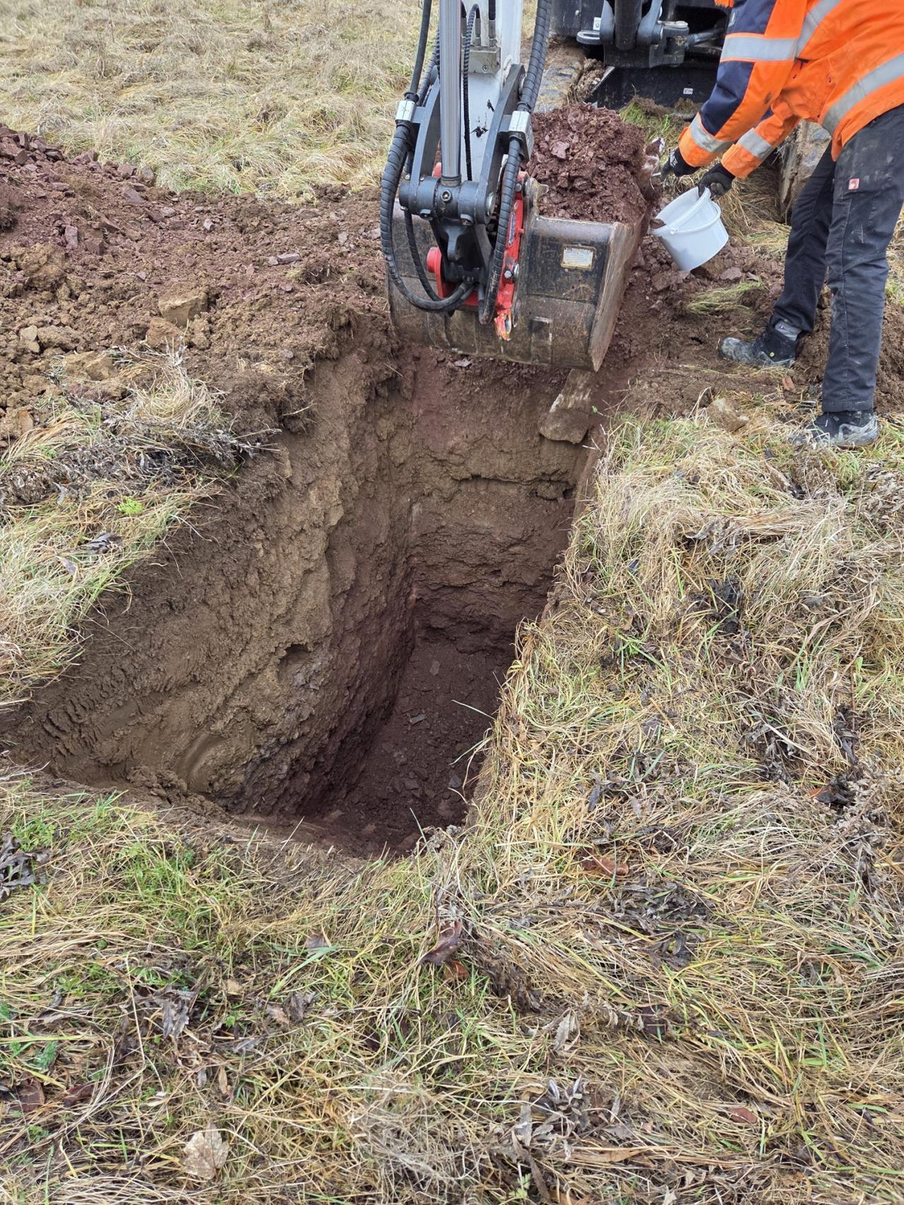

Kleine Rückmeldung von mir.
Der Boden sah zunächst vielversprechend aus (nach 20cm Mutterboden kam ein Meter schwach toniger Schluff/ Lehm). Leider kam dann ein Übergang in fein bröckeligen Sandstein. Die Geologen sprechen noch miteinander, aber vermutlich werden sie mir nicht bestätigen, dass eine Dichtschicht unter dem Kollektor folgt, weshalb man den Kollektor nur mit Wasser betreiben könnte, was vermutlich nicht wirklich geht. Die Tendenz geht damit zur Bohrung.
