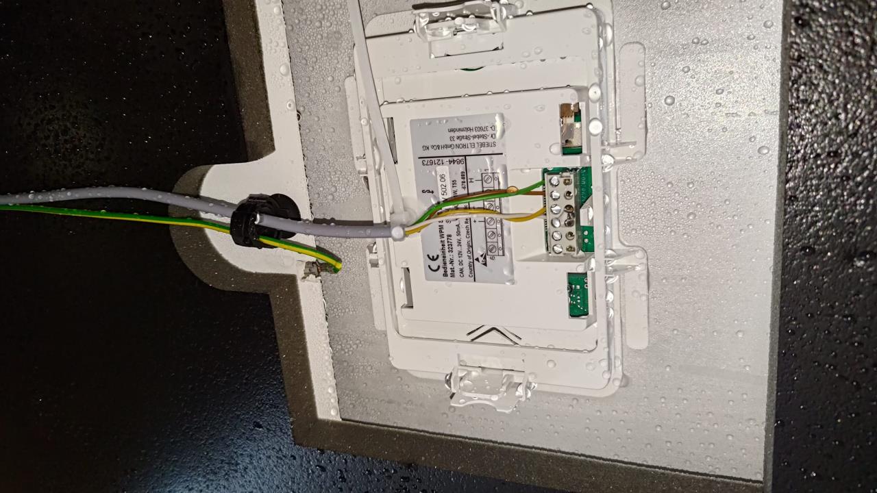

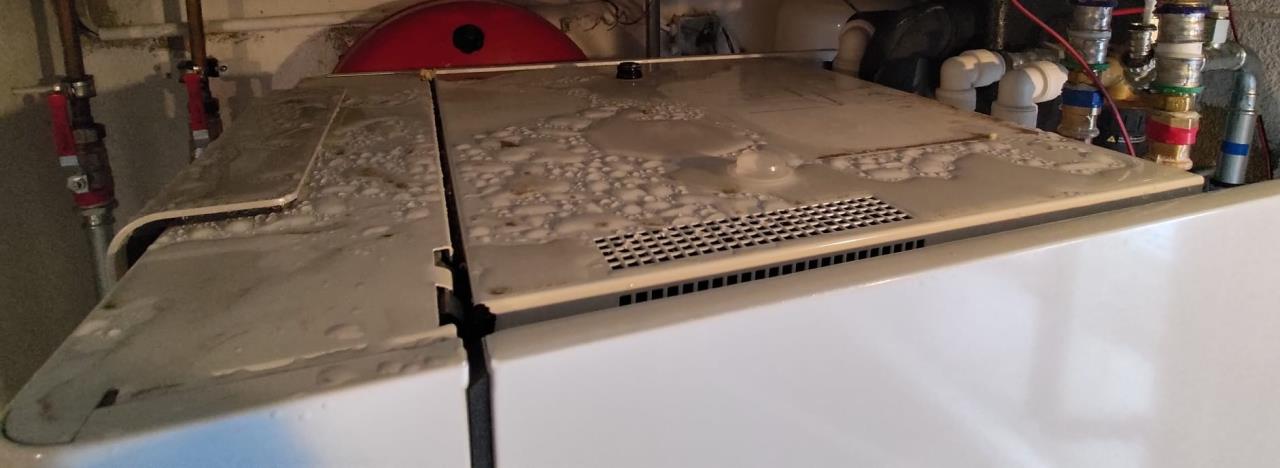

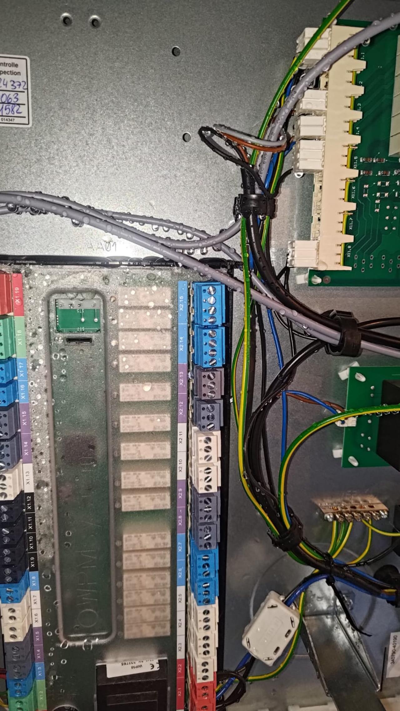

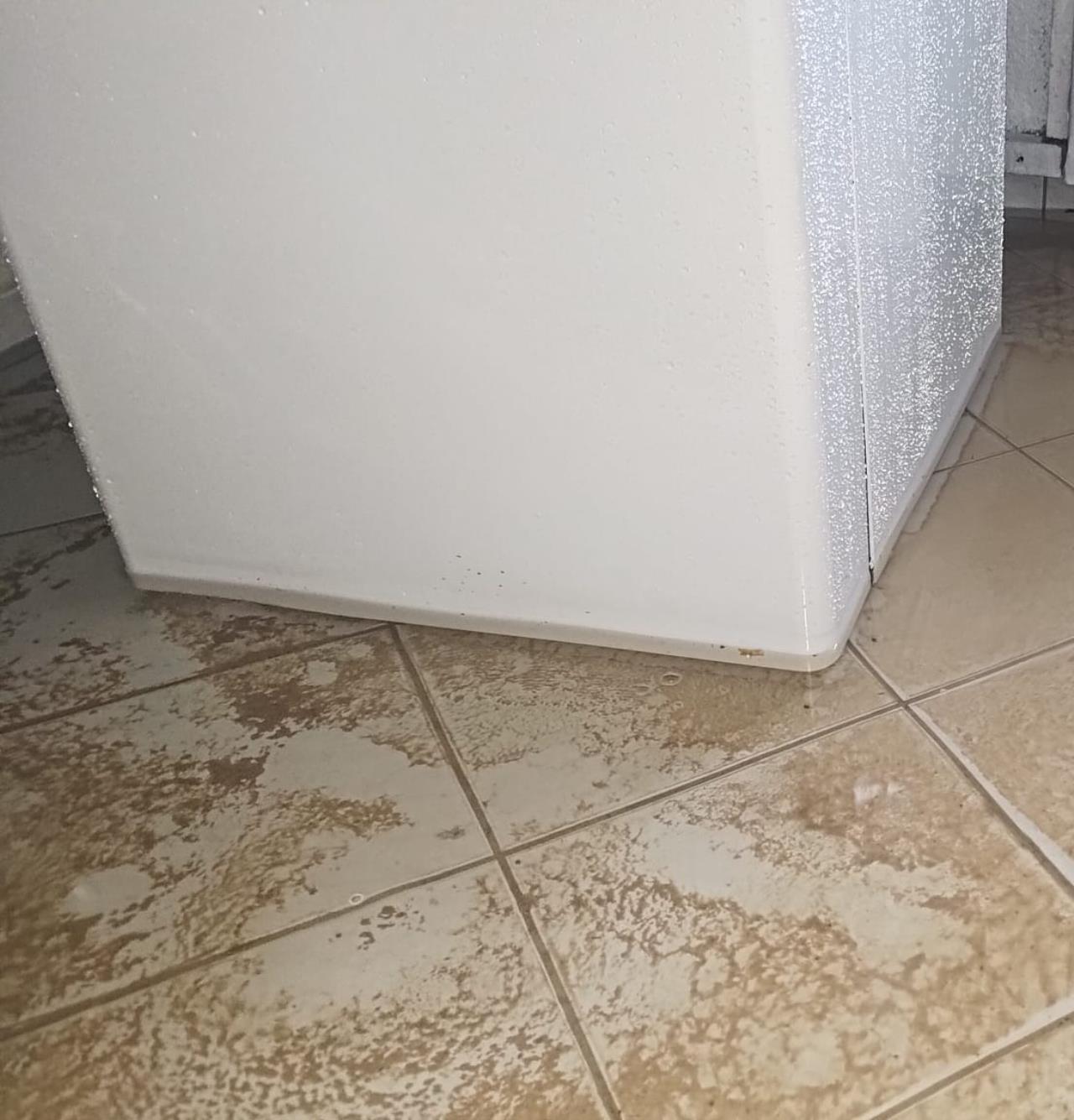

Hi, ich hatte einen Rohrbruch und es sind einige Stunden Wasser auf die WP WP [Wärmepumpe] (Stiebel Eltro WPE-I) getropft/geronnen.
Am Boden waren ca. 8 cm Wasser.
Die WP WP [Wärmepumpe] ist gerannt, FI hat nicht ausgelöst - anscheinend kein Kurzschluss gegen Erde. Heizkörper waren warm, Display schwarz.
Habe sie dann über den FI abgedreht.
Nächste Woche wird sie begutachtet vom Hersteller und Sachverständiger.
Ist es sinnvoll die WP WP [Wärmepumpe] ganz zu tauschen, oder reicht wenn man nur die Platinen tauscht?
Welche Folgeschäden können entstehen (Korrosion,...)?

Meines Erachtens alle Stroführenden Teile wie Ksbelbaum und Platinen tauschen. Übernimmt die Versicherung. Auf nix anderes einlassen zwecks folgeschäden

Arbeite auch beim Hersteller. Bei Buderus und Bosch pflicht

Alles was elektrosch Wasser ab bekommen hat und im Wasser stand

Ich gehe davon aus, das vieles, wenn nicht alles Wasser abbekommen hat, das es direkt über die WP WP [Wärmepumpe] geronnen ist. In den Raum gab es natürlich eine sehr hohe Luftfeuchtigkeit auch.
Kann ich verlangen, dass die ganze WP WP [Wärmepumpe] gewechselt wird?

Verstehe, danke. Rohrbruch im OG. Wasser ist über 2 Stockwerke geronnen und dann auf die WP WP [Wärmepumpe] im Keller.
Altbau, der gerade saniert wird.
