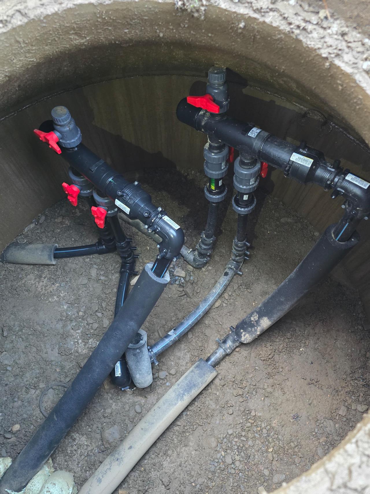

ich habe zwei Erdsonden à 80 m Tiefe, deren Leitungen vor dem Eintritt in den Technikraum durch einen rund 1 m tiefen Wartungsschacht führen. Einige Abschnitte der Soleleitungen sind dort unisoliert – teils wurde versucht, sie zu dämmen, allerdings ziemlich unsauber.
Laut meinem Techniker sei keine Isolierung nötig, dennoch bin ich unsicher, ob das langfristig Nachteile haben könnte. Im Sommer nutze ich passive Kühlung, wodurch die Leitungen im Schacht schwitzen. Das Wasser kann dort zwar problemlos versickern, dennoch frage ich mich, ob eine bessere Isolierung Sinn machen würde. Auch wegen den Temperaturen im Winter.
Was meint ihr dazu?
Hat jemand Erfahrungen mit ähnlichen Installationen?

ja, hab ich schon ein oder zweimal gesehen... 😉
du brauchst die leitungen nicht dämmen, weil sie kälter als die umgebung sind. du hast dort also negative verluste. beim kühlen sind sie dann wärmer, aber auch da paßt das temperaturgefälle im schacht weil du ja dann wärme versenken willst...
was allerdings fragen aufwirft ist die verrohrung.
bleiben die verteiler so frei schwebend ohne befestigung?
warum wird da vorm balken runterreduziert?
du hast 2 duplex sonden da32 mit hosenrohr anbindung auf jeweils 1 x da40?
90° winkel sollten in erdwärmeleitungen prinzipiell vermieden und stattdessen langbögen eingesetzt werden...

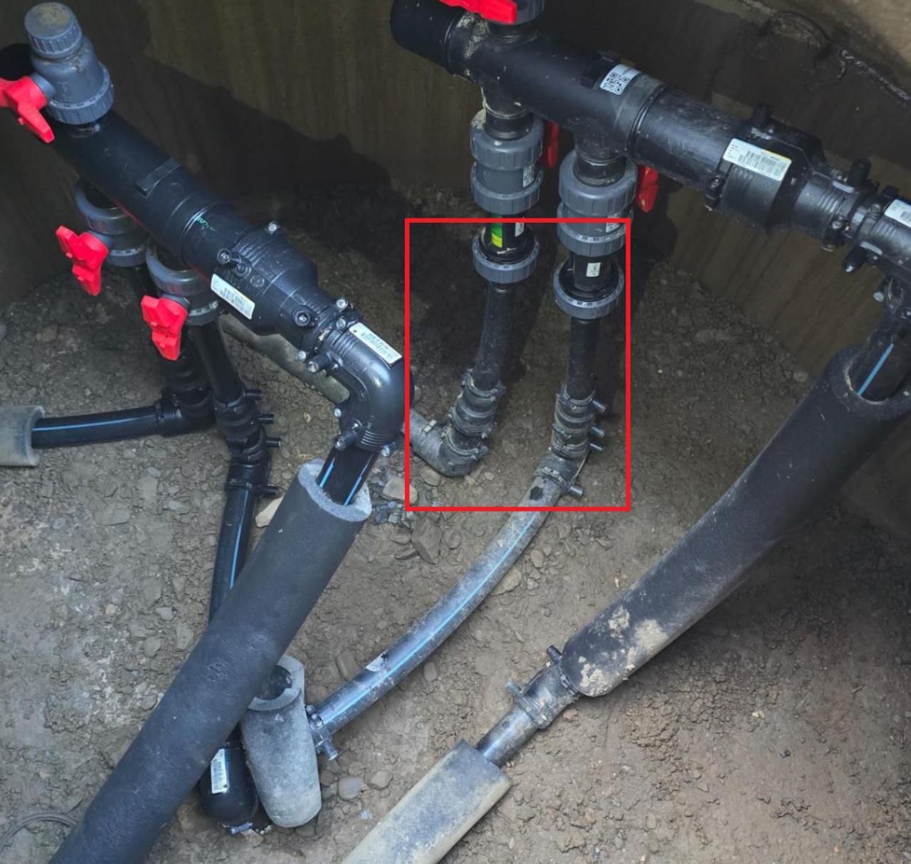

Vielen Dank für deine Erklärung. Ich bin generell etwas kritisch, was die Aussagen von Technikern betrifft – da hatte ich in der Vergangenheit schon ein oder zwei negative Erfahrungen.
Du beziehst dich auf diese Stelle oder?
2026/20260118392506.png
Das mit den 90°-Winkeln höre ich tatsächlich zum ersten mal. Ob sie das überhaupt noch ändern können, weiß ich nicht. Laut meinem Installateur bleibt jedenfalls alles so, wie du es auf dem Foto siehst.
