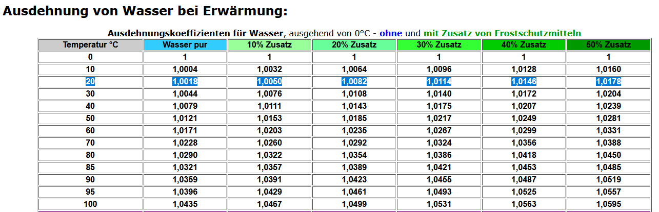

1) Wie weißt du, dass der Vordruck im MAG 1,2 Bar hat?
2) Wenn es so ist, und der Systemdruck der Soleleitung auch 1,2 Bar hat, dann befinden sich im MAG genau 0 Liter Wasser.  Da sich Wasser nicht komprimieren lässt, sinkt der Soledruck bei Abkühlung des Solewassers rapide ab. Ich würde im MAG einen Vordruck von ca. 0.7-0,8 Bar einstellen.

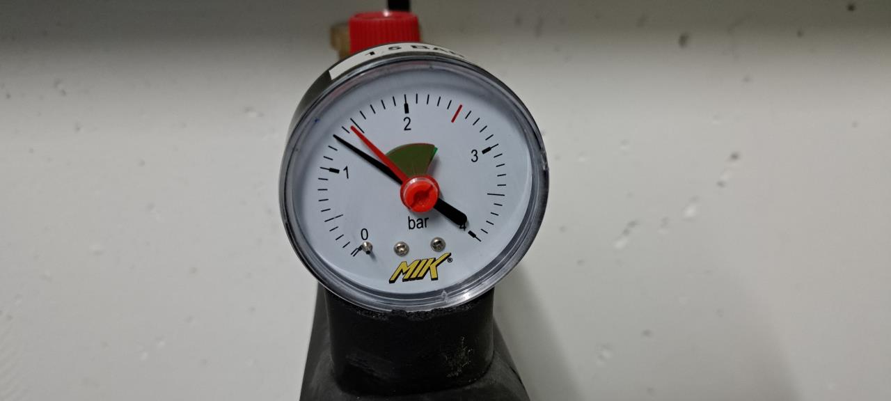

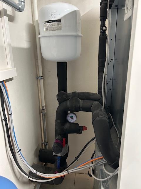

Fülldruck Sole bei mir bei Inbetriebnahme 1,5 bar. Nach 10 Jahren 1,2 bar. Manometer am MAG Sole. Nachfüllen???
  •  Melmar
15.1.2026  (#6)
2026/20260115587438.jpg
  •  Melmar
15.1.2026  (#7)
Ok.....1,3 bar.
