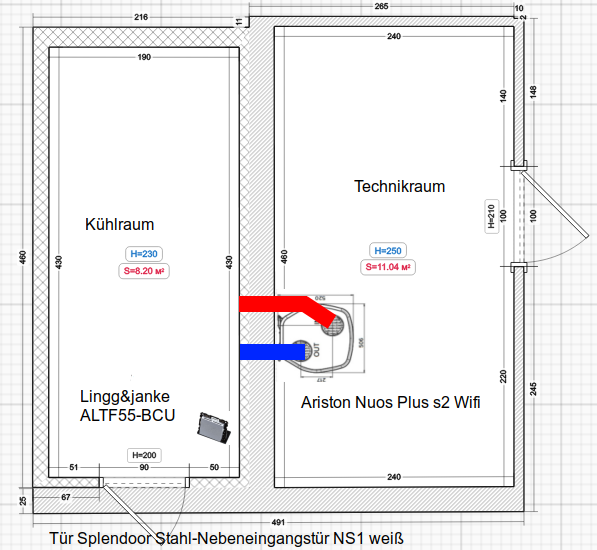

Zuerst ging es darum, wo eigentlich der Kühlraum hin sollte: möglichst an die Außenwand bzw. in eine Ecke, neben den Technikraum, und die Tür sollte zentral liegen.
Dann wurde es ein Kompromiss zwischen Kühlraum und Technikraum, und so ist der Kühlraum mit 1,8 m Breite noch komfortabel, aber der Technikraum mit allem, was dort hineinkommt, doch sicher voll.

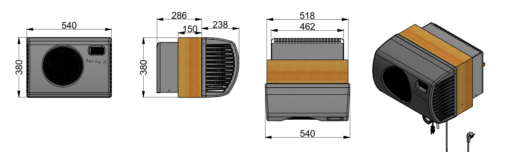

Zuerst habe ich mir das Gerät Wine C25 vom WineMaster angesehen, aber irgendwie gefiel mir die Lösung einer Luft-Luft-WP nicht. Auch über Splitgeräte habe ich nachgedacht und überlegt, ob ich das Außenteil nicht einfach in die Waschküche stellen soll, aber irgendwie schreckte mich der mögliche Lärm ab, und mangels Erfahrung überlegte ich während der Bauzeit weiter.
Für die Tür überlegte ich auch lange, bis ich dann auf die Idee kam, mir einfach eine Eingangstüre einzubauen. Preislich wollte ich dafür aber nicht viel verpulvern, und so wurde ich auf die Splendoor Stahl-Nebeneingangstür NS1 98 × 198 mit einer Durchgangsbreite von ca. 90 cm aufmerksam. Da der U-Wert bei 0,8 W/m²K liegen sollte, hatte ich damit meine Kühlraumtür gefunden.
So wurde Mitte 2024 die Tür inklusive Dichtbänder auf der warmen Seite eingebaut. Die auf der kalten Seite wurden weggelassen, mit dem Hinweis, dass es hier keinen Schlagregen geben wird.
Nachdem mir die Luft-Luft-WP-Lösungen (Monoblock oder Splitklima) eigentlich nicht wirklich zusagten, dachte ich mir: Gibt es nicht irgendetwas mit Luft-Wasser, preiswert und mit niedriger Leistung?
2026/20260114908907.jpg
2026/2026011441157.png

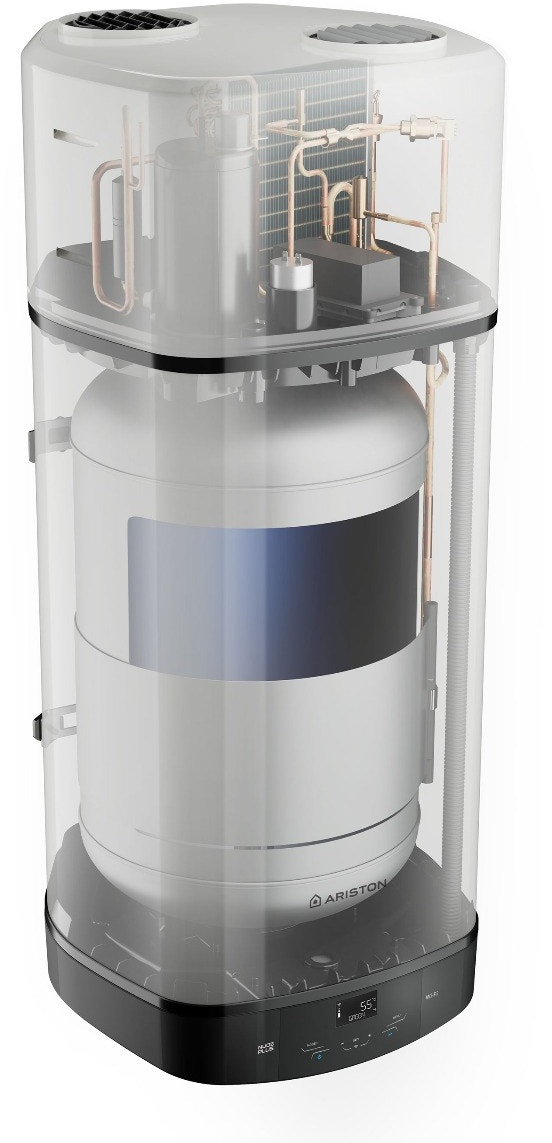

Fündig wurde ich dann bei der OCHSNER EUROPA MINI – eigentlich mit zu viel Leistung und außerdem nicht gerade günstig. Danach bin ich noch auf folgende Geräte gestoßen: Stiebl Eltron WWS 20 (= Ochsner) und die NIBE F130. Speziell die NIBE sticht einmal mehr mit ihren Möglichkeiten zur Regelung, z. B. des Lüfters, heraus. Auch sollte sich damit die Temperatur im Kühlraum einfach steuern lassen. Aber auch hier war mir der Preis letztlich zu hoch.
2026/20260114803047.png Bis ich dann auf die Marke Ariston aufmerksam wurde. Schon fast hätte ich mir die NUOS EVO A+ 80 bestellt, bin dann aber in Spanien noch auf das neuere Modell Ariston NUOS PLUS S2 WIFI gestoßen (bei uns nicht zu kaufen). Diese hat nicht nur R290, sondern auch mehr SG-Einstellmöglichkeiten. Ob das dann alles funktioniert und wie sich die Steuerung lösen lässt, ist aus dem nicht sehr gut geschriebenen Manual allerdings nicht herauslesbar. Vorteil: Der Preis ist sehr attraktiv und die Kühlleistung sollte bei rund 450 W liegen. Nachteil: integrierter 80-l-Speicher. Also in Spanien bestellt!
Weiters bin ich dann doch noch auf die Idee gekommen, alles gut zu dämmen (auch den 25er Heluz): 10 cm EPS auf Ziegel sowie 20 cm bzw. 16 cm EPS auf die Stahlbeton-Außenmauer und 20 cm Deckendämmung.
Der Bodenaufbau besteht aus 3 × 3 cm EPS W20, 3 cm Rolljet und 6 cm Zementestrich.
Meine Frau hat dann im Baumarkt Fliesen gesehen und gesagt: „Die will ich für den Kühlraum!“ Also wurden alle Wände und der Boden verfliest.
Die Ariston-BWWP wurde im Technikraum montiert, da dort doch noch Platz war. Frisch- und Fortluft wurden mit 160er Spiro verlegt, mit 24 mm Armaflex isoliert, zwei Mauerkästen auf der Kühlraumseite montiert und bei der Frischluft eine Filtermatte eingelegt.

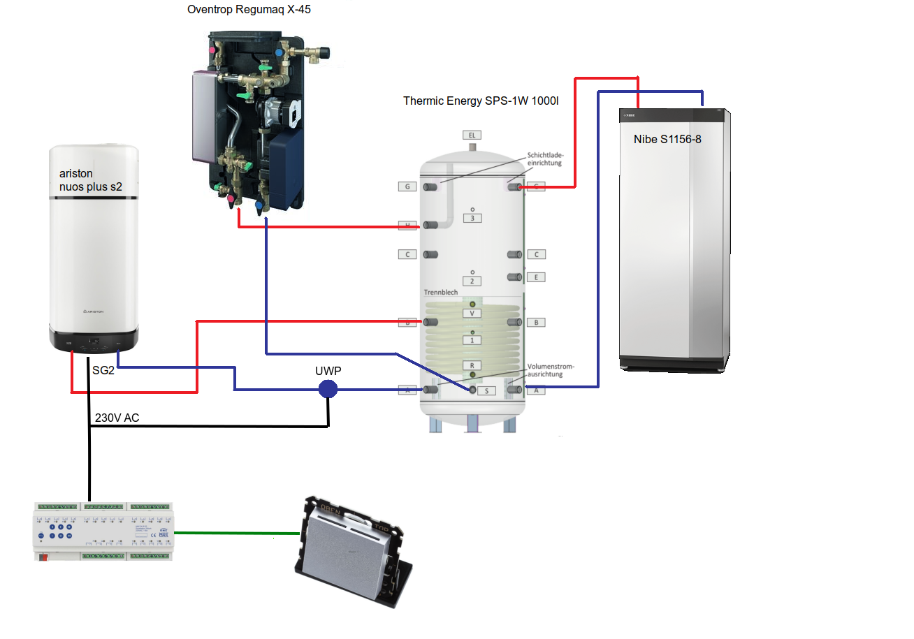

Pläne (Übersicht und Anschluss)
2026/20260114330029.png

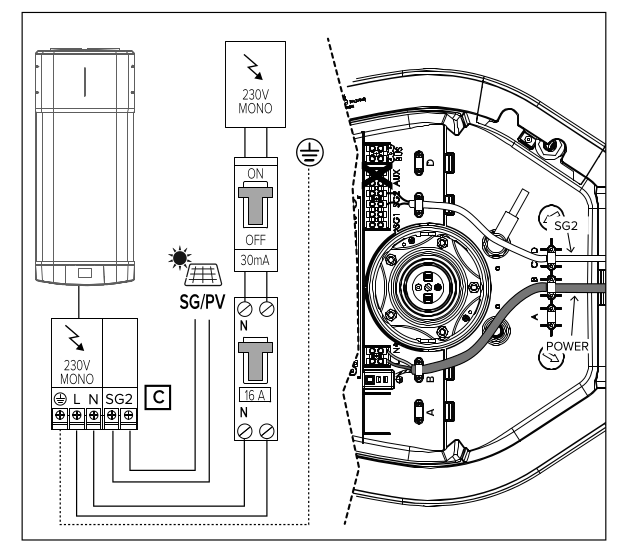

Wie bereits beschrieben, habe ich die Ariston im Technikraum montiert.
Der Temperatursensor vom Typ Lingg & Janke ALTF55-BCU (KNX) ist zwar nicht ideal platziert, aber das war eigentlich der zuvor geplante Ort für die BWWP, und so gab es dort noch eine leere Dose.
2026/20260114366218.png

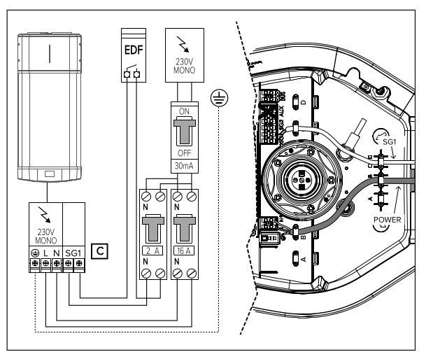

Letzte Woche habe ich mich dann mit der Steuerung beschäftigt und wollte wissen, was PARAMETRO P13 – FUNZIONE SG macht (nachfolgend die Übersetzung von Deepl.com):
PARAMETER P13 – SG-FUNKTION
Wenn ein SG-Signal verfügbar ist, kann das Signalkabel wie im Kapitel
„Elektrische Anschlüsse“ beschrieben angeschlossen und die Funktion P13
aktiviert werden. Auf dem Display wird das Symbol SG angezeigt.
Bei Empfang des Signals SG2 für mindestens 5 Minuten (sobald das Produkt einen
Zyklus beginnt, arbeitet es mindestens 30 Minuten lang) wechselt der Name des
ausgewählten Modus abwechselnd mit dem Text SG ON, und der aktuelle
Betriebsmodus wird automatisch von der Thermostatsteuerung des Produkts auf die
eingestellte Temperatur (die höchste zwischen T SET POINT und PV TSET)
umgestellt, die nur mit der Wärmepumpe (max. 60 °C) funktioniert. Die maximale
Lüftergeschwindigkeit wird bei niedrigen Lufttemperaturen reduziert.
Sobald P13 aktiviert ist, erscheint am Display ein PV-Symbol. Dies bedeutet aber nur, dass ein Parameter (P12 oder P13) aktiviert ist.
Viel Zeit, was auch mit der nötigen Vorsicht zu tun hatte, brauchte ich, um herauszufinden, dass dieses SG2-Signal 230 V AC benötigt. In der Anleitung steht zwar: „ATTENZIONE: segnale 230 V.“, aber 100 % sicher war ich mir nicht. Es gibt zwar eine Abbildung mit SG1 und 230 V, aber gilt das auch zu 100 % für SG2?
2026/20260114720608.png
2026/2026011437261.png
Nachdem ich aber in einem Forum einen Beitrag gelesen hatte, dass es sich tatsächlich um 230 V AC handelt, versuchte ich mein Glück. Also Stecker (am bereits angeschlossenen KNX-Kabel!!!) montiert, in die Steckdose gesteckt – und am Display erschien zusätzlich SG. Beim ersten Mal hatte ich da wirklich Angst.
Als das einmal geklärt war, habe ich das Ganze, also SG2 und die UWP, auf einen MDT AKS Aktor, mit hilfe einer Kabeltrommel angeschlossen.
Weiters habe ich noch den Heizstab abgeklemmt!

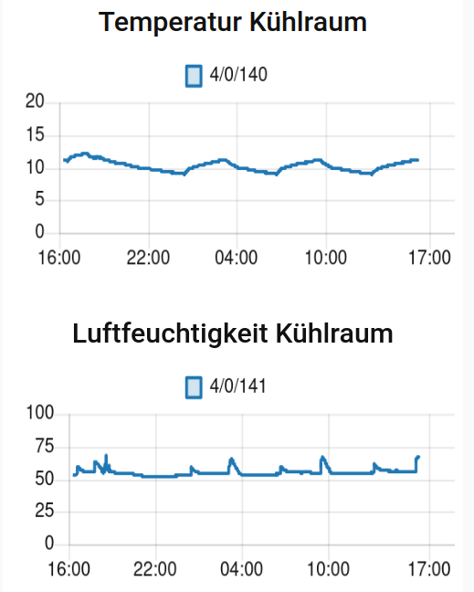

Zwischenergebnisse:
Ich habe die Hysterese (AKS-Aktor) immer weiter gesenkt und hatte dann beim ersten Mal unter 10 Grad einen Abtauvorgang. Nachdem ich mir sicher war, dass dies nicht problematisch für die BWWP ist, habe ich noch einen weiteren Anlauf versucht – seitdem läuft sie ohne Abtauvorgang.
P24 T_Air: 7 Grad
P25 T_EVAP: 0 Grad, manchmal auch −1
P26 T_SUCT (Temperatur am Sauggas): ebenfalls 0 (−1)
P29 T_SH (Superheat / Überhitzung): 0 Grad
Über 10 Grad (KNX-Sensor) liegt die Überhitzung (T_SH) noch bei 3–4 Grad.
Die richtige Interpretation dieser Parameter ist mir noch nicht klar, vor allem nicht, ob es gut ist, dass T_SH über längere Zeit 0 ist, wobei die BWWP eigentlich bis −10 Grad freigegeben ist.
Weiters ist natürlich auch interessant, wie viel Wärme der Kühlraum verliert und wie viel Kälteleistung die BWWP hat. Es ist natürlich noch nicht alles zu 100 % eingeschwungen, aber die Laufzeiten lassen schon erste Abschätzungen zu.
9–11-Grad-Zyklus:
Kühlphase: 3,8 h
Erwärmungsphase: 2,8 h
Zyklus gesamt: 6,6 h
10–12-Grad-Zyklus:
Kühlphase: 3,2 h
Erwärmungsphase: 3,2 h
Zyklus gesamt: 6,4 h
Abschätzung:
Raumverlust bei ~10 °C: ≈ 90 W
Kälteleistung BWWP bei ~10 °C: ≈ 160 W
Abnahme der Kälteleistung: ~7–8 % pro −1 K

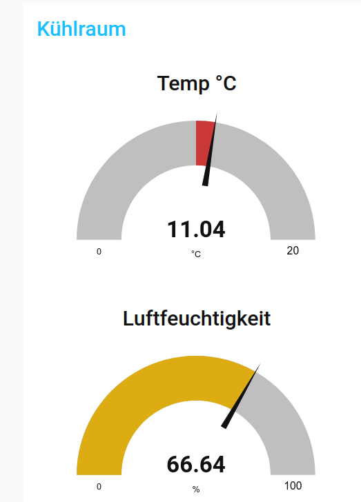

Weiters habe ich mangels Home Assistant (folgt) ein Dashboard am Victron GX (RedNode) erstellt. So sieht man auch die Änderungen der Luftfeuchtigkeit, wenn die Anlage startet oder stoppt, jemand hineingeht oder sie sich abtaut.
2026/20260114899579.png
2026/20260114243943.png
