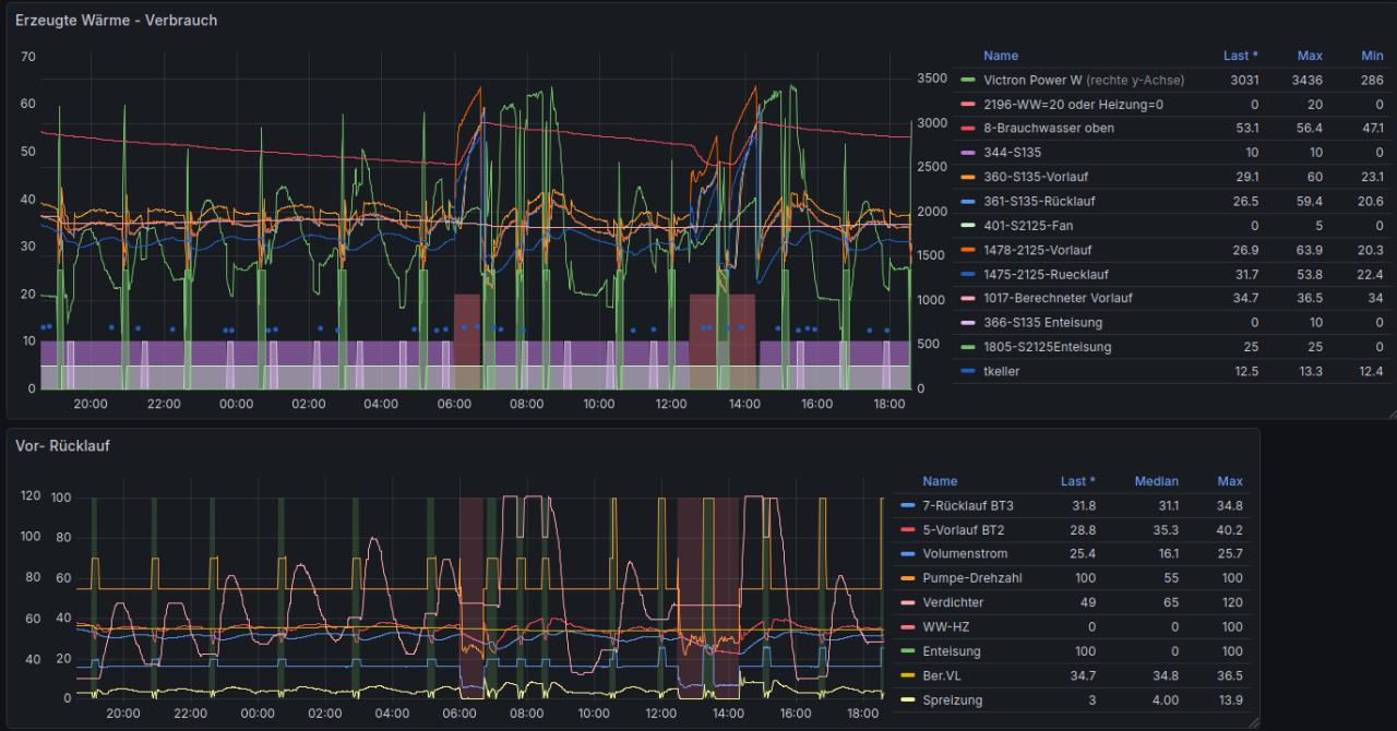

2026/20260111881602.png
Ich weiß nicht, ob du aus meiner Grafana Grafik schlau wirst.
In der unteren Grafik ist die WW WW [Warmwasser] Bereitung die rötlich transparente Fläche, die bis 100 geht.
Die grünlichen Flächen sind die Enteisungen.
Bei 12:35 siehst du das die WW WW [Warmwasser] Bereitung angefangen hat, die Temperatur erst abfällt, dann wurde enteist, erst danach geht die Temperatur steil hoch. In der unteren Grafik siehst du wie der Verdichter danach immer sofort auf 100% geht.
In der Nacht siehst du auch, dass der Verdichter nach jeder Enteisung immer höher dreht.
Um 3:27 war er dann bei 90 Hz. Da wird es dann auch im Haus hörbar.
Ist für jemanden Außenstehenden sicherlich etwas wirr. Ich sehe da mittlerweile alles Wichtige auf einen Blick.
Die Grafiken, die ich im Nibe Portal erstellen kann, zeigen mir nicht annähernd das, was ich mir selbst mit Grafana zusammenstellen kann.

Schau dir mal die Gradminuten an, die fehlen für eine Analyse des Leistungsverlaufs.

Die BW-Bereitung um 12:35 wurde nicht gestartet, weil die BW-Start-Temperatur unterschritten wurde, sondern weil m.E. die an die BW-Bereitung-Temperatur gekoppelte Komfortschwelle unterschritten wurde, da Bewohner kräftig Warmwasser gezapft haben.
Da ist es erst mal normal, dass "BW Oben" fällt.
(Ich nehme an, dass mindestens "BW Mittel" eingestellt ist. 2 FMH mit 180 l BW-Speicher (VVM S320) benötigt entsprechende BW-Bereitung.)
b)
BW-Bereitung mit einer inkludierten oder direkt folgenden Enteisung lassen die VL VL [Vorlauf]-/RL-Temperaturen im Heizkreis absacken, insbesondere bei Fehlen einer FBH FBH [Fußbodenheizung] als Wärmepuffer; das sieht man entsprechend. Dein Heizkreislauf kühlt in dieser Zeit aus. Es ist normal, dass anschließend der GM-Rückstand aufgeholt werden muss und daher die Spreizung steigt. Eine VL VL [Vorlauf]-Temperatur von 40 °C bei einer berechneten VL VL [Vorlauf]-Temperatur von 34,1 °C ist nicht wenig, aber sicherlich ein Zeichen dass der GM-Rückstand entsprechend groß war. Die berechnete VL VL [Vorlauf]-Temperatur hat sich bei dir in der Nacht um 2,5 K verändert, die Heizkurve hat Wirkung gezeigt (d.h. Verdichterdrehzahl steigt).
c)
Wir kennen die Heizlast deines Hauses nicht und auch nicht die Einbindung und Mitwirkung der Abluftwärmepumpe.
Der Zeitraum in dem die WP WP [Wärmepumpe] mit 120 Hz läuft erscheint mir bei deinen Daten erst mal nicht ganz unplausibel; die Außentemperatur wäre natürlich relevant.
Man müsste auf die GM-Einstellungen schauen.
Eine Reduzierung der BW-Temperatur-Schwellen um 1 K wäre kurzfristig evtl. nützlich. Ein Prüfen der Heizkurve wäre eine Option.

dennoch fangen sie sich. Vielleicht tastest Du Dich von oben her heran.
2026/20260114110612.png
Details für das Auge
2026/20260114292133.png
  •  Harri24
14.1.2026  (#20)
Die Daten lassen mich vermuten, dass das Lautstärkeproblem ab 100 Hz sich nicht wesentlich durch eine Änderung von GM-Einstellungen lösen lässt.
Schön wäre es, wenn die Abluftwärmepumpe während der BW-Erwärmungen den Heizkreis weiter bewärmen könnte. Ist aber offenbar nicht.
Eine Verdichterbegrenzung wie oben bereits vorgeschlagen (z.B. 100 Hz) wäre ein Versuch wert. Das würde wohl auch Vereisung etwas reduzieren; es entstehen positive  Zusatzeffekte. Die Begrenzung könnte man ggf. auf bestimmte Zeiten limitieren.
  •  svenpaush
14.1.2026  (#21)
Die S135 kann man an der VVM S320 nicht extra anschließen. Die im Vorlauf der S2125 angeschlossen. Somit ist das, was du denkst nicht möglich.
Den Verdichter begrenzen lese ich hier nun das 2. Mal. Mit welchem Parameter soll das möglich sein?
