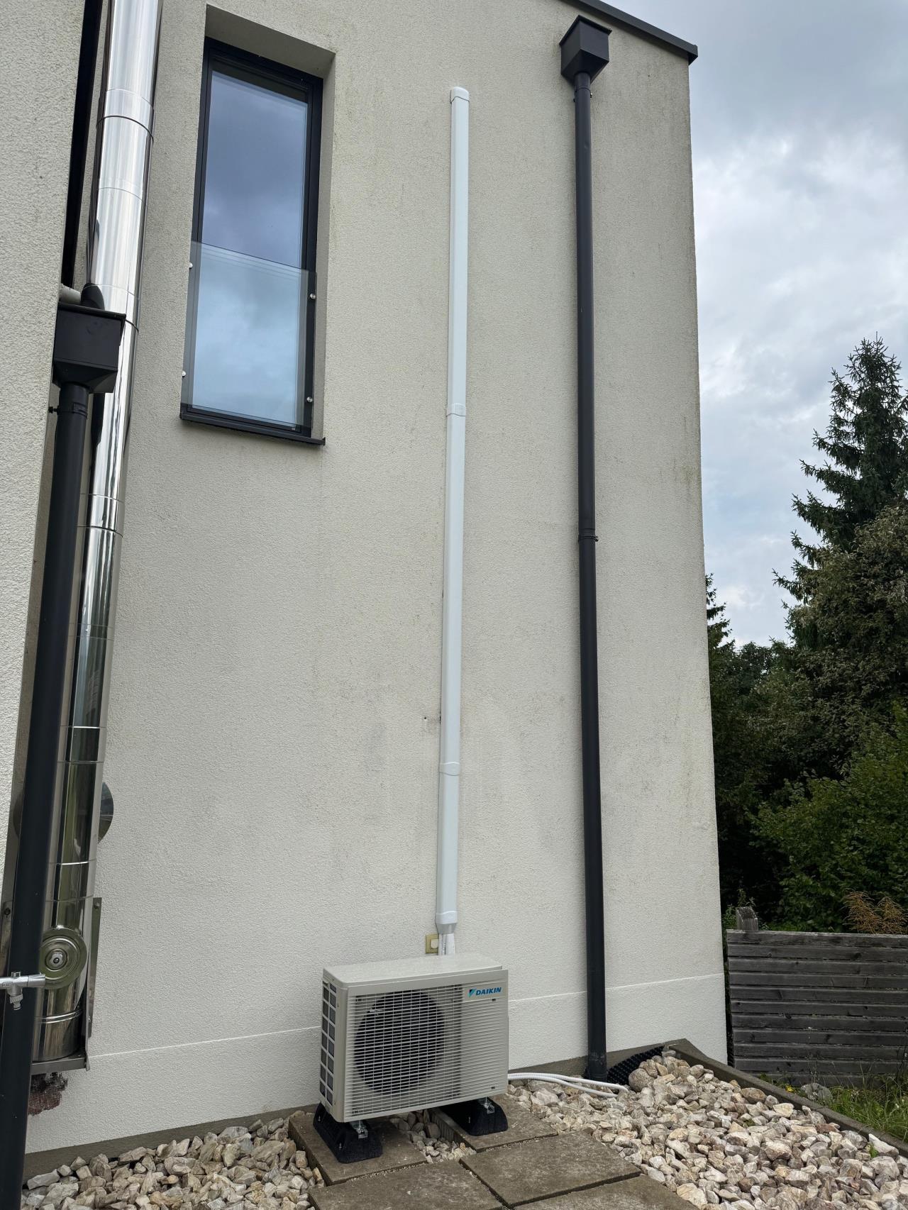

23.1.2026  (#8)
Pflunz schrieb: Kann man die Kondensatleitung nicht unterputz an der Fassade entlang laufen lassen und dann in einem Lichtschacht ö.ä. laufen lassen?
Naja, bei einem Neubau plant man ja so dass, die Leitungen innerhalb der thermischen Hülle in einen Ablauf enden. Nachträglich schwierig und warum sollte man dafür die Fassade aufmachen?! Wir habens so gelöst und war halt ein Kompromiss. Stört mich jetzt auf der Ostseite nicht wirklich. Ein Gerät pro Stockwerk. (EG sehr offen und im OG SZ mit Bad en Suite) Läuft perfekt. Aktuell heizen wir (Frau) sogar das Bad ein wenig höher auf damit bei Bedarf.
Im Sommer ist kühlen bei uns eher sekundär und es geht hauptsächlich ums Enfeuchten.
Die Leitungen laufen alle in einem PVC/PLT oder PE Rohr durch die Wand (Gefälle nach Aussen). Die gilt es fachgerecht einzubinden bei einer Dampfsperre. Dafür gibt es aber Manschetten (z.b. Kaiser) und Klebebänder.
Die Leitungen bzw. die Freiräume innerhalb des Rohres gilt es auszuschäumen/auszustopfen und mit flexibler Knete die Enden abzudichten. Selbst wenn sich Kondensat dann innerhalb des Rohres bilden sollte kann es keinen Schaden anrichten.

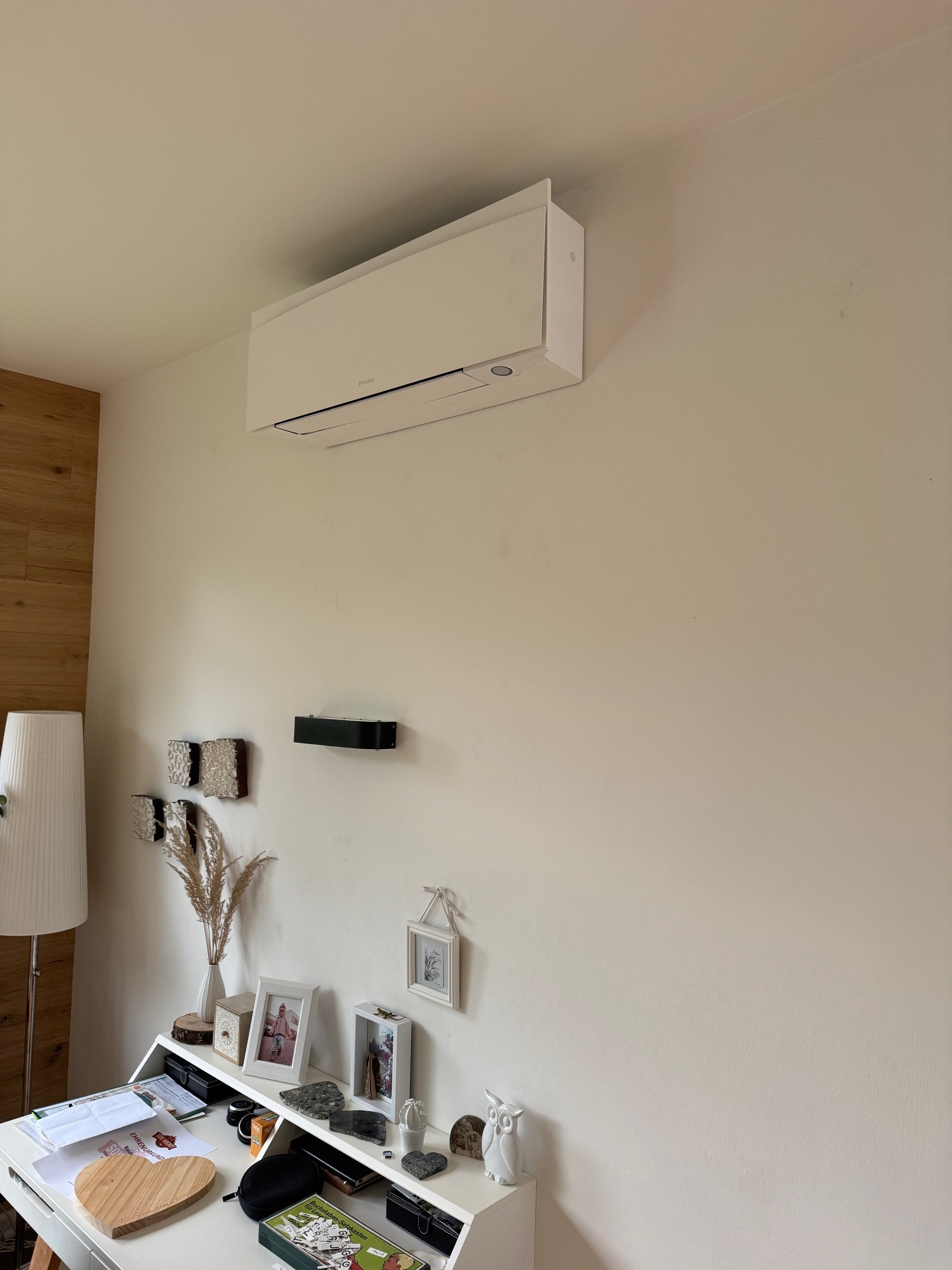

23.1.2026  (#10)
1 Multi-Split 5kW Aussenteil und pro Stockwerk jeweils ein Innengerät auf der Aussenwand (EG 3,5kW, OG 2,5kW). Dachte das ist klar. 😬
Die Leitungen gehen direkt dahinter durch die Wand. Kurze Leitungswege, keine Pumpe und gerader Kanal auf der Fassade. Also von Innen fast wie schon vorrausgeplant und generell so "minimal invasiv" als möglich.😁Der meiste Aufwand war  einen Anschluss abtrennen und die Kälteleitungen direkt anlöten. Muss aber je nach Einbausituation bzw. Wandstärke nicht nötig sein.
Alles DIY bis auf den Kältetechniker.
2026/20260123706569.jpg
Daikin Emura. Innen und Ausstenteil in beiden Betriebsarten (kühlen/heizen) überraschend leise, auch unter Last.
Was meinst mit unnötig?? Möchtest du keine Split Klima??!
Je nach Grundriss und Gegebenheiten kann es beim Nachrüsten auch Sinn ergeben, auf ein Multi Aussengerät zu verzichten und 2 oder mehr Aussengeräte zu verplanen. Ansonsten kommen eben die wildesten Leitungswege zustande, aber die meiste Problematik hat man eh mit der Kondensatleitung.

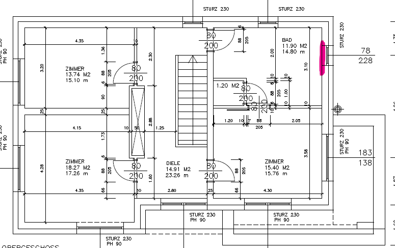

23.1.2026  (#12)
Nein. Die kalte Luft wandert nicht im ganzen Haus umher, leider. :)
Wir haben Türen die aber immer offen sind.
Und das SZ liegt direkt anliegend zum Bad mit dem Innengerät und haben dazwischen nur eine Schiebetüre und auf dem Gang eine Tür.  Die Leistung ist gross genug um ein angenehmes Klima in den Bereichen zu schaffen. Natürlich wär eine Klima in jedem Raum optimal aber so ist es ein Kompromiss der für uns funktioniert.
Weiss nicht was du mit Stiegenaufgang meinst. Das bodentiefe Fenster oben ist im Bad neben der Badewanne. 😃
So sieht unser OG Grundriss aus und violett hängt das Innenteil. (das fenster ist leider an dem Plan noch falsch und ist viel weiter Richtung Kamin)
2026/2026012325110.png
  •  streicher
23.1.2026  (#13)
OK verstehe
Aber für die 2 Zimmer ganz links bringt das vermutlich aktuell gar nichts, oder?
23.1.2026  (#14)
Selbst bei offenen Türen ist die Luftbewegung viel zu gering, als dass sich die kühle Luft von einem Raum spürbar in angrenzende Räume ausbreitet. Da müsstest Du schon Ventilatoren in den Türdurchgängen aufstellen, das Innengerät überdimensionieren, durchlaufen lassen und in Kauf nehmen, dass es in dem einen Raum viel zu kalt wird. Das hat schlicht keinen Sinn.
