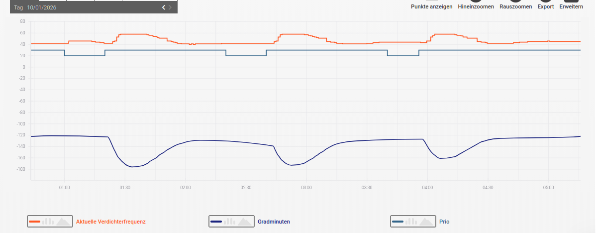

Du könntest mit dem Vorrang jonglieren. Etwa 20/60, und dafür das Programm
auf eine Länge ziehen, die insgesamt drei 20 minütigen Takten Zeit gibt.
Dann rauscht es nicht so in die Tiefe mit den GM.
