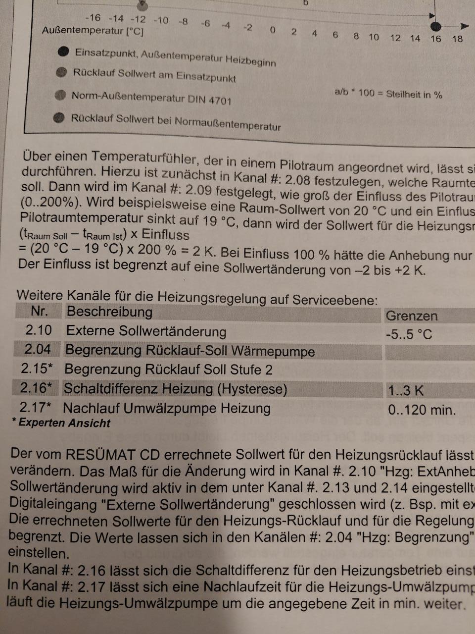

10.1.2026  (#20)
Die Volllaststunden solltest du in der Expertenansicht sehen.
Menü 6 Servicedaten
PW 99 und du kannst bei 5.02 die Kompressorstunden ablesen.
Auf 2.16 könntest du auch gleich die Hysterese höherstellen. (Werkseinst.=1k) ich hab sie auf 2K gestellt.
2026/20260110768351.jpg
