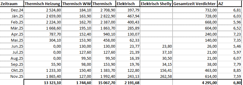

Wie siehts mit der Sole ein Temperatur aus? Meine S1156-8 zeigt mir derzeit folgendes an: Aktuelle Leistungsaufnahme des Verdichters: 604W (HA: compressor_power_input_31049, modbusRegisterID : 1048) Aktueller elektrischer Energieverbrauch: 690W (HA: energy_log_current_power_consumption_32306, modbusRegisterID: 2166) Shelly Leistungsaufnahme: 732W Ungefähr 20% wirst du von der Verdichterleistung dazurechnen müssen. Dadurch, dass du nun einen externen Messer hast, solltest du das ohnehin schon einsehen können. Wenn du 20% hinzunimmst kommst auf eine reale AZ von 6,30. Die Werte scheinen nicht realitätsfern zu sein. Ich hab die S1156 seit Ende 11/24 und die Shelly hängt seit 06/25 dran. Nachstehend ein Screenie aus meinem Excel. |
Sole-Eingangstemperatur "BT10" aktuell 7,2°C. "Momentan verwendete Leitung" gerade 797W. Der externe Hutsch.-Zähler zeigt 810-820W. Das dürfte Deinem "Aktueller elektrischer Energieverbrauch" entsprechen? "Inverter Leistung" laut 3.1.7 ist 711W. Wenn Du bei Deinem Wert "Elektrisch" 20% dazrechnen würdest, wärst Du aber "nur" bei einer JAZ JAZ [Jahresarbeitszahl] von 5,7. Da wäre ich mit 6,3 (bei +20%) doch noch etwas drüber. Sind meine Gedanken und meine Rechnung oben zumindest prinzipiell korrekt? |
Mein "elektrisch" Wert im Excel ist nicht der Verdichter Wert sondern der mit der ModbusID 2166. Der weicht in etwa um 7-10% ab, abhängig von Leistung, Aussentemp etc. Und wenn du jetzt 7,2 ein hast, dann wird der Wert bei dir schon stimmen. |
