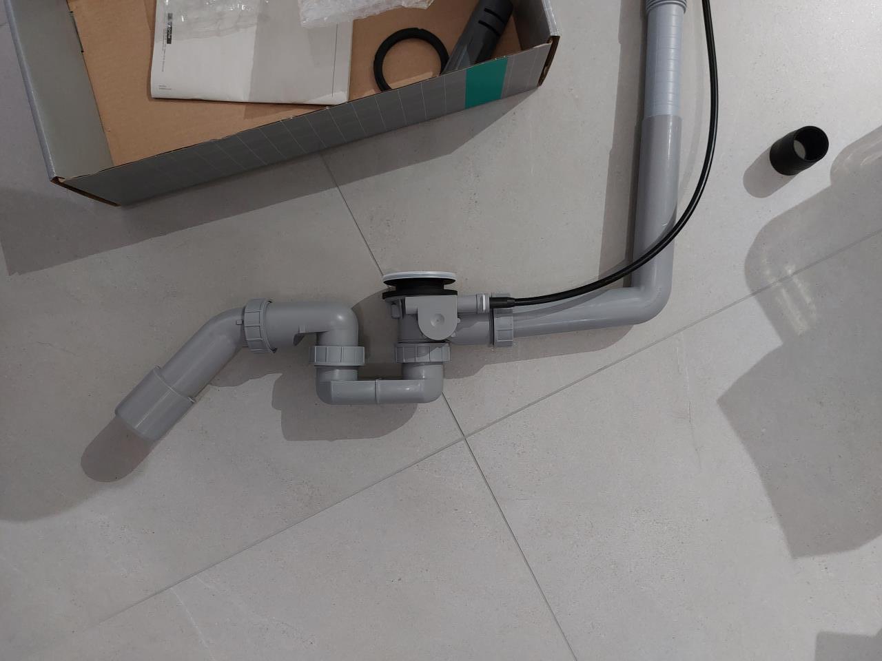

Ok, nur zur Sicherheit, da man das auf deiner Abbildung nich genau sieht. Ist das Rohr vom Überlauf zum Siphon eh im Gefälle montiert, nicht dass das Wasser im Bogen stehen bleibt oder bei negativen Gefälle vom Siphon zurüchläuft und dann ins stinken anfängt.
  •  MPP33
8.1.2026  (#10)
2026/20260108411175.jpg
Technisch bedingt muss man da ein Gefälle erzwingen und die Anleitung zu dem Teil schweigt sich über ein Gefälle gänzlich aus.
Die Bilder die ich hab zeigen ein leichtes Gefälle zum Siphon hin, wenn auch kein wirklich großartiges.
Aber schaut euch einfach einmal die Rückstauhöhe an - das ist konstruktiv vorgegeben, dass das horizontale Rohr ständig zu 1/4 mit Wasser gefüllt ist - natürlich eine riesen Oberfläche.
Die Fußbodenheizung wird das horizontale Rohr auch noch anwärmen - und da die restlichen 3/4 vom Rohr (die bei jeder Nutzung schön befeuchtet werden) auch noch eine Luftverbindung von Überlauf zu Auslauf herstellen wird die angewärmte duftende Luft da wunderbar zirkulieren.

Ich meine im eingebauten Zustand. Dass das Rohr konstruktiv ein Gefälle aufweist ist klar bei dieser Länge. Wenn das Rohr beim Einbau zu wenig gekürzt wurde, dann drückt es den Bogen nach unten. Somit hättest du kein oder sogar ein negatives Gefälle. Du solltest dein Problem mit dem Geruch in deiner Installation suchen und nicht in einem konstruktiven Mangel seitens des Herstellers, den darauf deutet nichts hin. Wäre es ein konstruktiver Mangel des Herstellers müssten massenweise Einträge hier oder HTD-Forum zu finden sein, ich habe dazu aber keinen einzigen Eintrag gefunden. Das Teil wird ja schon seit 20 Jahren so gebaut.
  •  MPP33
10.1.2026  (#12)
Steht doch da, im verbauten Zustand ist ein Gefälle über die Endoskopbilder vorhanden, allerdings kein ausreichendes damit es leer läuft.
Konstruktiv ist KEIN Gefälle vorgesehen, das was am Bild sichtbar ist war das Maximum das ich mit hindrücken und verschrauben geschafft hab.
