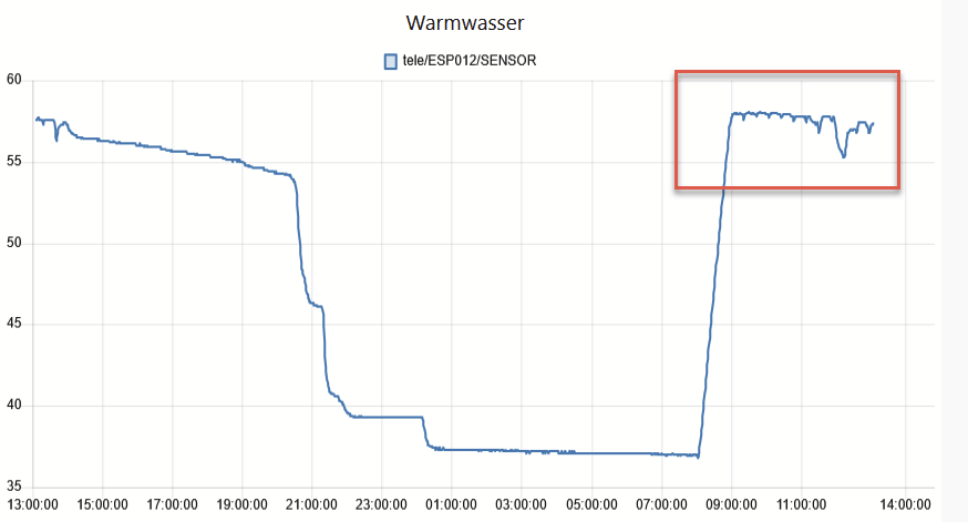

Sie taktet sehr viel. Gerade in dem Zeitraum in dem ich das Warmwasser mache (derzeit 08:00 Uhr bis 14:00 Uhr) springt die Leistung pausenlos auf und ab.
Das ist eigentlich völlig sinnlos, weil das WaWa innerhalb einer Stunde warm ist.
2026/20260102346503.png
Wie man hier sieht heizt sie aber pausenlos nach um das fehlende halbe Grad nachzuholen.

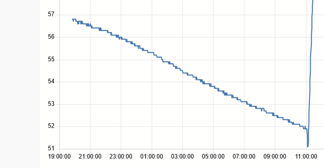

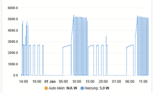

2026/20260102141299.png
Und auch in der Heizphase (04:30 Uhr bis 22:00 Uhr) hab ich viele kleine Taktungen.

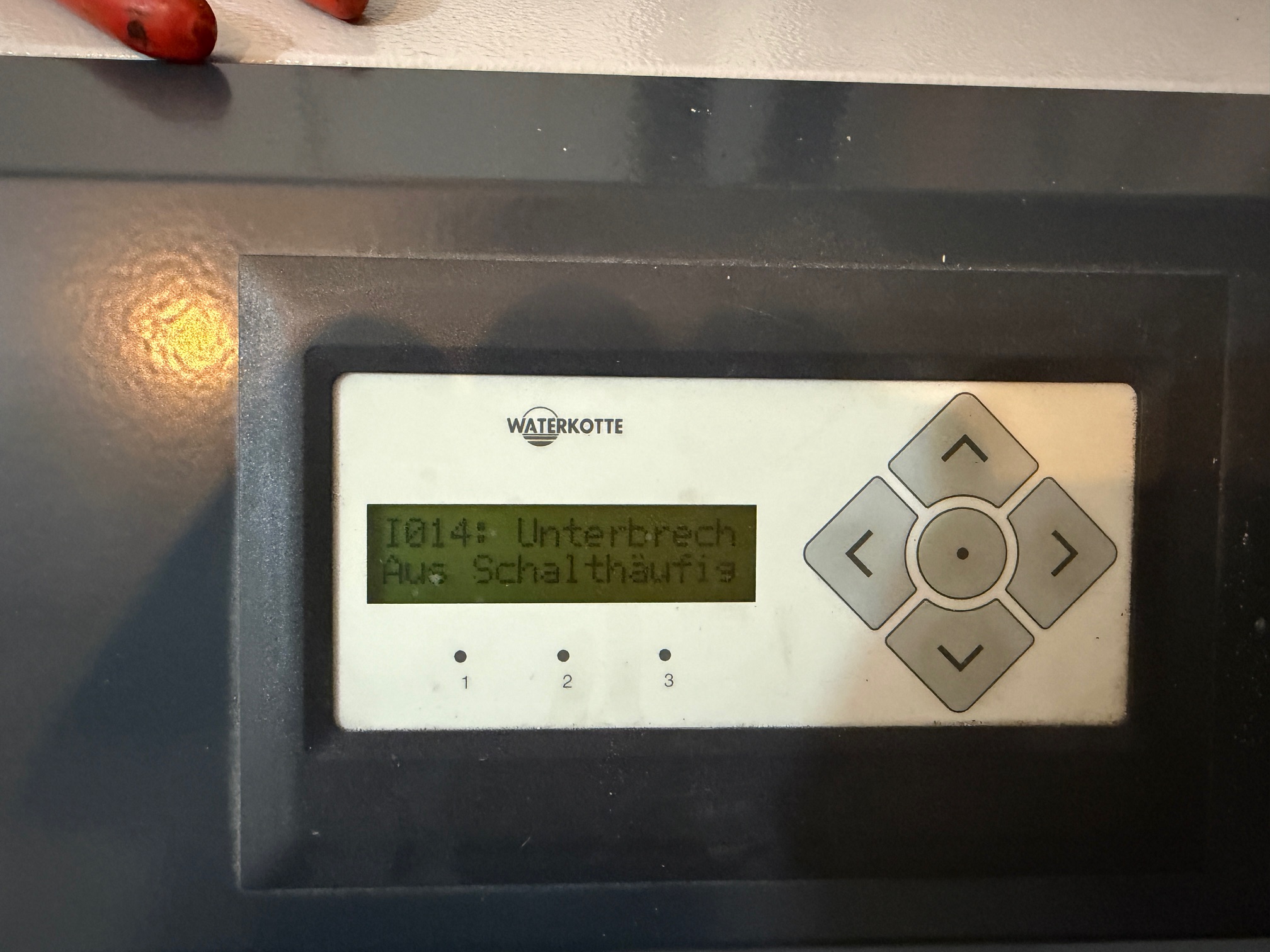

Rund um Mittag (Heizung und WaWa aktiv) hab ich dann auch immer diese Fehlermeldung:
2026/2026010212712.jpg

das sieht aus als ob du sie beim warmwasser an der schmerzgrenze betreibst.
warum so extrem hohe temperaturen? das ist nicht wp tauglich...

in erster Linie weil ich - wenn ich unter 55 Grad heize - am Abend kein warmes Wasser für 4 Personen hab, sondern nur für 3-3,5
außerdem hat der Installateur damals irgendwas gemeint von wegen Legionellen
was ist eine AF ?
Nein, da gibt es nur eine Solltemperatur - die ist glaub ich auf 59
Die erreicht die Heizung auch sehr schnell (ca. 1 Stunde), danach versucht sie aber im Minutentakt jede Veränderung durch erneutes Heizen zu kompensieren - den vollen Zeitraum den ich fürs Heizen zur Verfügung stelle.
Wenn ich das wieder auf 90 Minuten pro Tag reduziere ist es sicher besser ... aber auch ned ganz richtig, oder ?

Kannst du mal das Typenschild zeigen. Wenn es noch eine Anlage mit R407C ist, dann kann die nur 55°C erzeugen. Wenn du jetzt 59°C Soll-Temperatur einstellst, dann heizt sie bis 55°C, geht normal ohne Fehlermeldung aus, dann ist sie 15 Minuten gesperrt und dann will sie sofort wieder heizen weil die 59°C nicht erreicht sind!
Stell das ganze auf 50°C und nimm die Zeitsperre raus!
Ja, genau, die Anlage hat das Kältemittel R407C drinnen.
Die Idee hinter der Zeitsperre war ja eigentlich initial, dass die Anlage erst mit genügend PV Strom Warmwasser macht (d.h. ab ca. 1000 Uhr vormittags) und dann wenns mal warm ist aufhört dauernd nachzuheizen. (deshalb nur bis 1400 Uhr)
Ich hab jetzt auf 52°C eingestellt - von 1000 bis 1900 Uhr und werde beobachten.

Das reicht für ca. 3x duschen wobei einmal lange Haare waschen dabei ist. Dann ist das Wasser auf 35 Grad unten und da macht duschen keinen Spaß mehr.
Der Speicher kühlt ohne Entnahme in etwa um ein halbes Grad in der Stunde ab

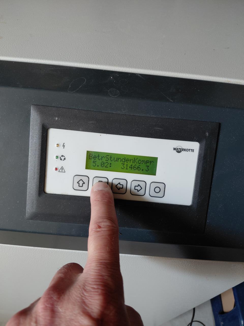

Ich hab zwar ein älteres Modell, kann aber im Technikermodus Pw=99 die Hysterese verstellen (von 1 auf 2K). Jetzt habe ich statt 20 Kompressorstarts nur mehr 6. Das Warmwasser hab ich auf 43°C gestellt.
  •  Gawan
9.1.2026  (#18)
ein älteres modell von genau dieser Waterkotte Heizung ?
Ich wusste nicht mal dass es da einen Technikermodus gibt 😊
  •  Flick
10.1.2026  (#19)
Ds5023 mit einer ähnlichen Steuerung und R407C Kältemittel.
Der Wechselantrieb ww/hz war bei mir übrigens der einzige Teil, der seit 2005 defekt war.
