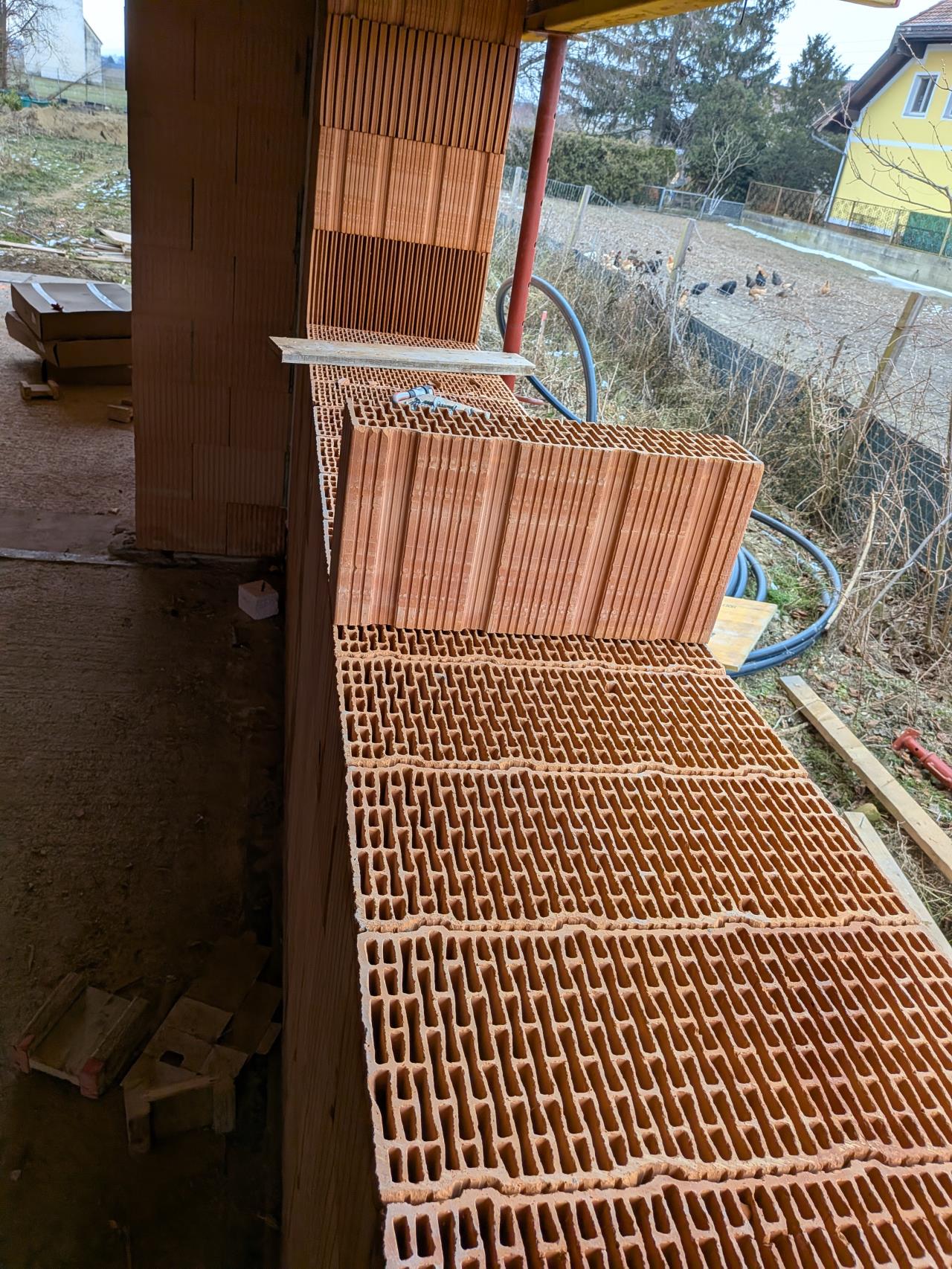

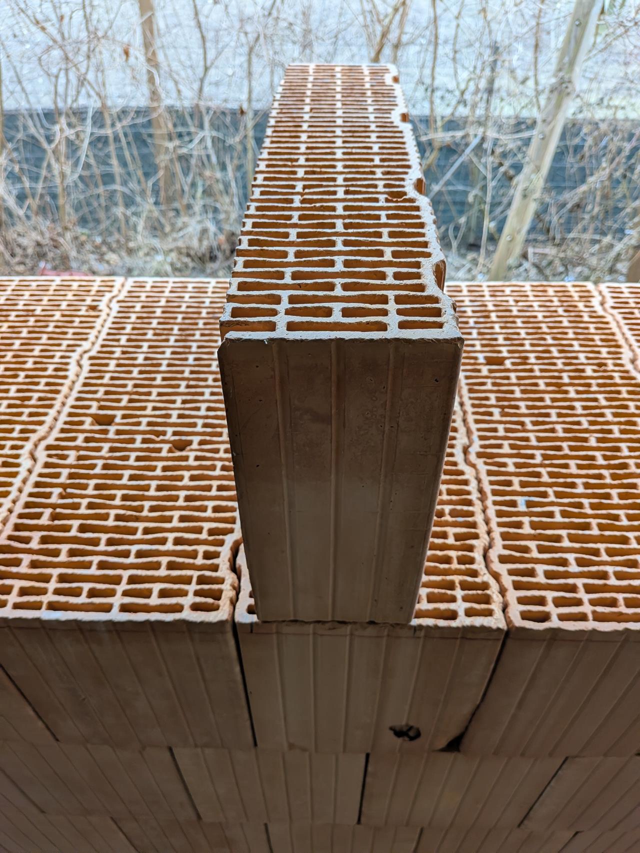

Servus, ich würde demnächst die nichttragenden Wände hochziehen
Jetzt ist es so, dass ich im EG ein Fenster habe, welches durch einen 12cm Steg getrennt ist, da daraus während der Planung 2 Fenster wurden, weil die Innenwand verschoben wurde
Einen 50er Ziegel haben wir damals mit der Außenwand gleich geklebt, damit wir nicht vergessen
Nachdem die Ziegelschneidmaschine unfreiwillig vom BM geholt wurde zwecks Service lacht einen natürlich der 12er Ziegel an, klarerweise ohne Verbund zur Innenwand
Kann man das so machen, oder hat man dann die Lehrbuch Wärmebrücke? Bzw würde es helfen den 12er auf 40cm Länge zu schneiden und darauf EPS zu kleben? Ansonsten muss ich wsl zu einer Baustelle vom BM fahren und mir die 50er runterschneiden

War auch mein Gedanke, so müsste ich den 50er immer mit Mörtel zuschmieren vorm Glatt Strich
2026/20260108387189.jpg
2026/2026010823551.jpg
Den 50er haben wir damals eingeklebt, dass niemand den Steg vergisst 😅

17er auf 40cm Kürzen und außen Fenster plus Ziegel überdämmen gegällt mir am Besten.
Und ab dem Parapet direkt die Innenwand einbinden imho. Außer du willst die später mal wegräumen.
Der Sturz trägt eh über die Säule drüber? Statisch würde ich der nix zumuten.

wird in beiden Fällen thermisch eine arge Schwachstelle werden. Würde da eher eine Purenit Lösung wählen, die dann außen mit Alu verkleidet wird? falls ihr außen Alu Fenster habt.
Der Ziegel alleine wird relativ schnell zu Schimmelproblemen führen, da du von 3 Seiten die Kälte anstehen hast und damit die OF Temp zu niedrig wird.

Hatte direkt bei Purenit angefragt, Stärke maximal 8 cm, aber man kann 2 6cm Platten kleben + Schrauben, aber Innendienst meinte ich soll Ytong nehmen, hat einen besseren Lambda Wert, weil Ziegel und Purenit nahezu ident sind
Ytong ist zwar nicht mein Favorit, aber wenn's nur der Steg ist wärs mit auch Recht, zumal das Zeug mim Fuchsschwanz sehr leicht zu verarbeiten wäre 🤔
