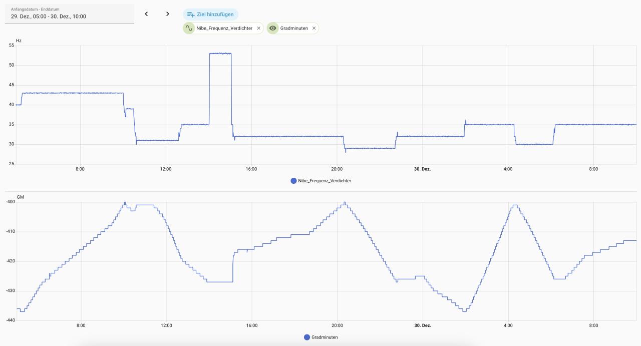

Mitte November:
Bei „Drehzahlen“ > 20 Hz zappelte der Verdichter immer um +/- 1 Hz innerhalb weniger Minuten.

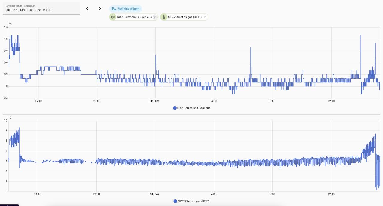

Dasselbe Verhalten bei „Drehzahlen“ > 20 Hz. Auch das Zappeln des BT17 Sauggases im Bereich von +/- 0,5-1,0 K war auffällig.
Dezember:
Wieder das gleiche Verhalten bei Drehzahlen > 20 Hz, sowie Schwankungen im BT17 Sauggas (+/- 0,5-1,0 K) und im BT11 Sole-Aus (+/- 0,2 K).

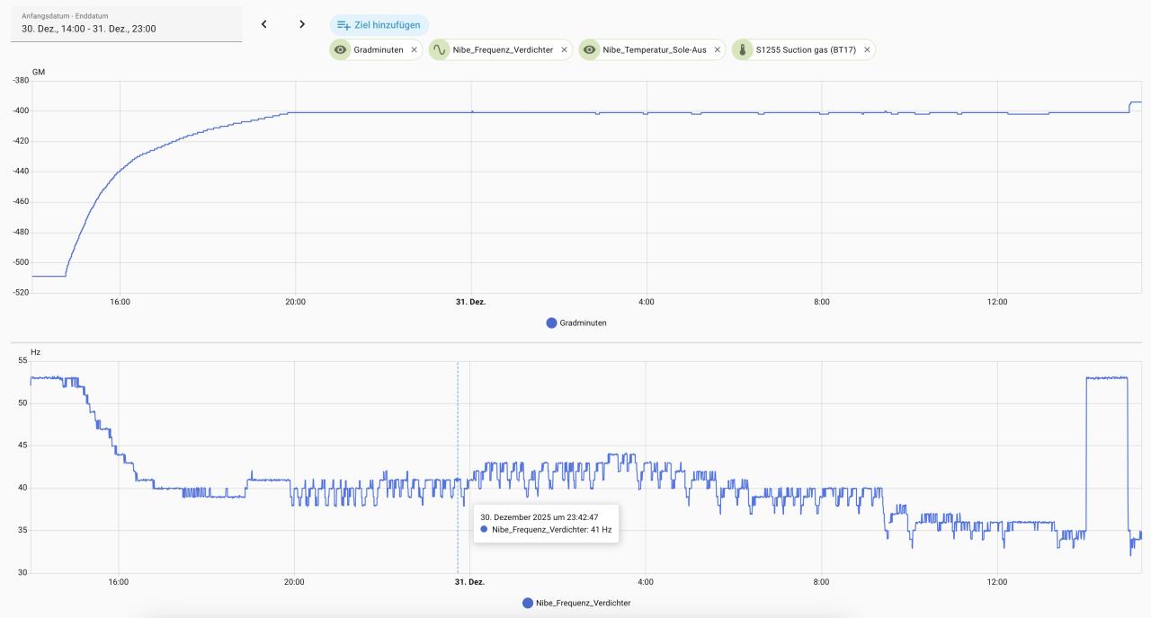

Das Zappeln führte dazu, dass die GM exakt auf einer Linie blieben. Der Softwarestand war vermutlich Version 4.6.4. Das Verdichterhoch- und -runterfahren war eindeutig hörbar, also keine Sensorschwankung.

Nach dem Rückschritt auf Version 4.0.10 zappelte der Verdichter nur noch um +/- 0,1 Hz, was beruhigend war. Allerdings schwankten die GM wieder stärker (-400 bis -430), was ich als „normal“ empfinde.

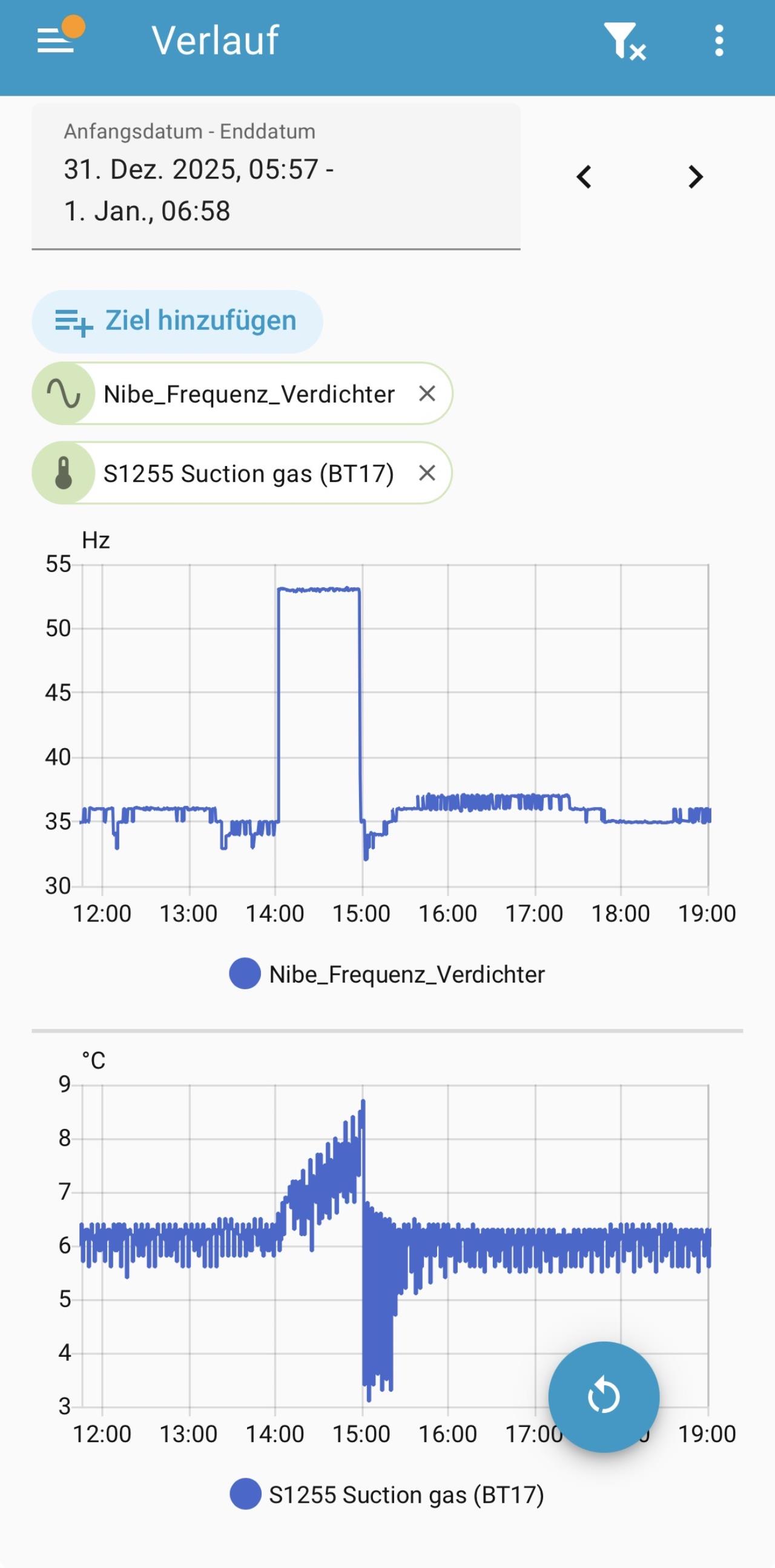

Das Zappeln des Verdichters habe ich auch auf der Vorletzten und neuesten Software Version. Komischerweise zappelt sie im WW WW [Warmwasser]-Modus bei höheren Hz (>50) nur im Bereich von 0,1 Hz. Sauggas und Sole-Aus bleiben aber bei ihren Schwankungen.
2026/20260104750934.jpg
Ich habe einen Beitrag von @Brink gefunden wo er ebenfalls das Zappeln im Sauggas bemerkte, allerdings habe ich hier noch keine Reaktion auf meine PM.
