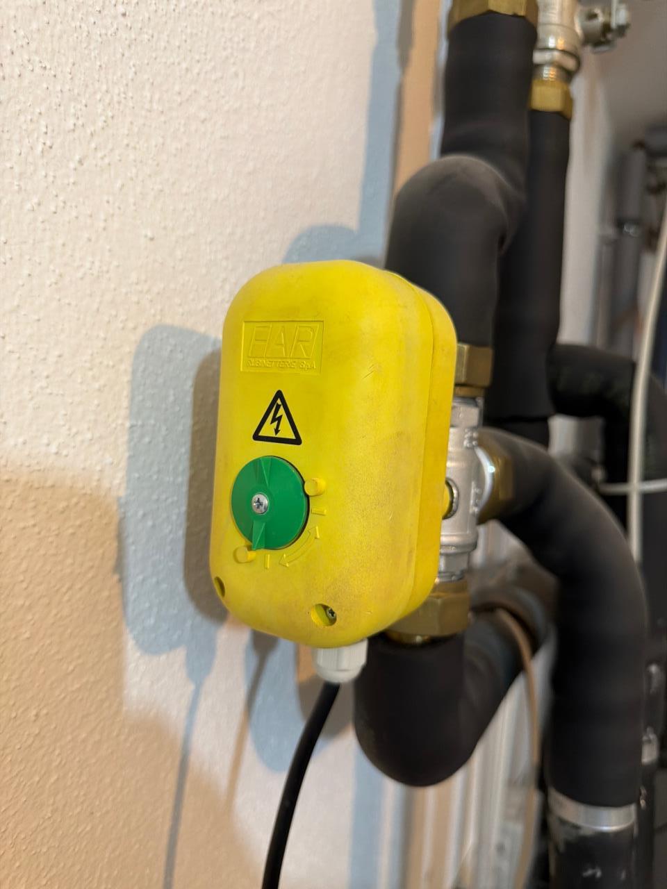

wir haben grad Brauchwasser mit ca. 25 Grad ... macht beim Duschen gar nicht soviel Spaß.
Für mich sieht es aus als wäre dieser Stellantrieb defekt - der macht keinen Mucks mehr (normal dreht der sich ja automatisch hin und zurück - gesteuert von der Wärmepumpe.
2025/20251230648844.jpg
Am grünen Rad mit der Hand drehen geht nicht - gibt es eine Möglichkeit das Teil irgendwie manuell zu bewegen ?
Von mir aus mach ich das einmal am Tag bis der Installateur Zeit hat (wird wohl dauern übern Jahreswechsel ...)
lG
Gawan

Kenne das Fabrikat nicht aber bei den meisten musst was entriegeln damit du ihn händisch bewegen kannst.
Wenn nicht, Versuche ihn zu demontieren, die Welle am Ventil kannst du dann mit einer Zange drehen.

Ich hab das Ding jetzt zerlegt und abgebaut.
Die Welle in dem Antrieb ließ sich nicht drehen - blockierte, egal ob die 230V drauf waren oder nicht - ich vermute einfach mal da ist der Antrieb / das Getriebe defekt
Das Ventil dahinter kann ich dann ganz leicht mit dem Schraubenzieher drehen, d.h. ich kann das als Notsetup jetzt einmal am Tag mit der Hand regulieren

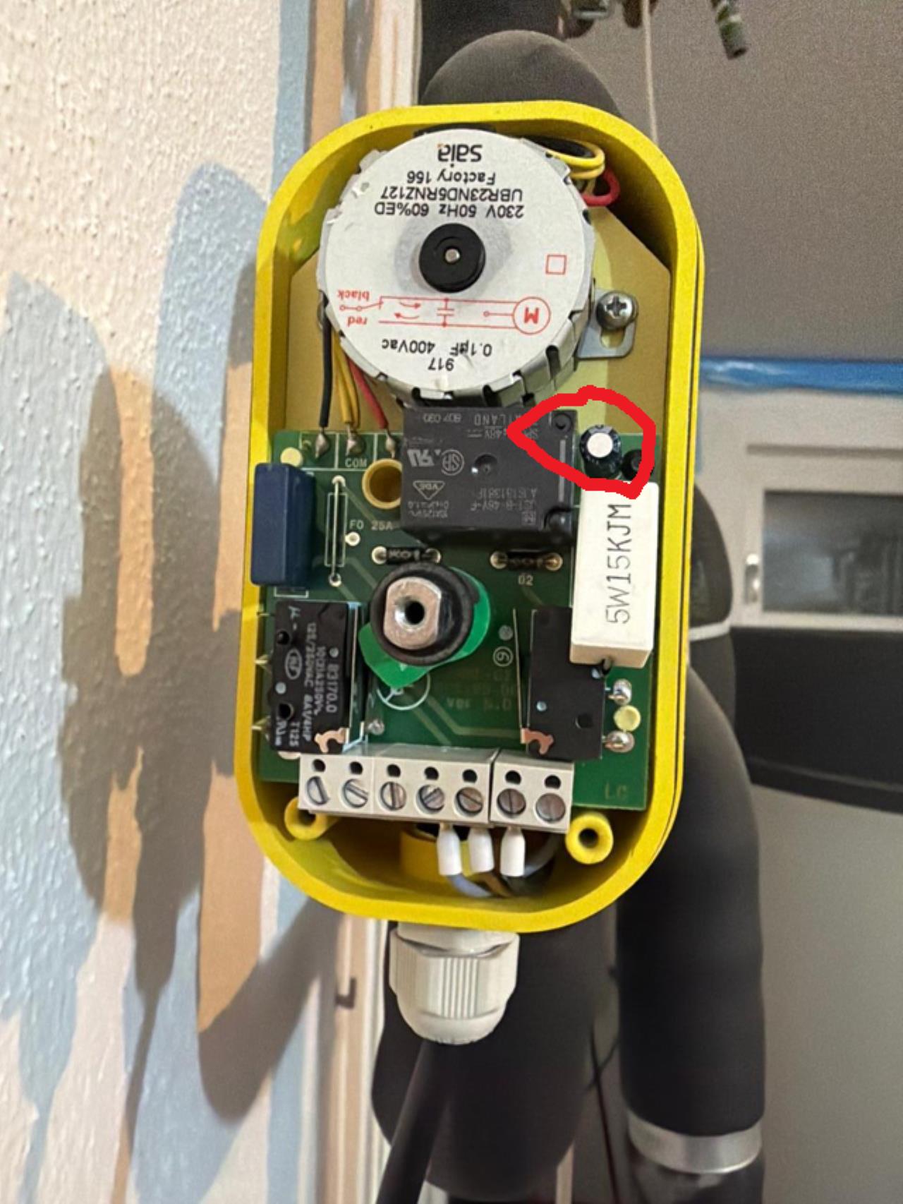

  •  jp_miata
31.12.2025  (#6)
Sehr oft ist der Kondensator (rot markiert) defekt. Normalerweise hört man es am Anfang, da klackert der Motor jedesmal wenn er in Bewegung ist.
2025/2025123164269.png
  •  tekov
31.12.2025  (#7)
Bedienungsanleitung gibt's hier:
https://far.eu/_download_far/far_allegati_istruzioni_new/VF073%20-%20Servocomandi%203001-3002-3005-3006-3007-3008%20ITA-ENG-SPA-TED-FRA-RUS%2016.04.2019.pdf
Grundsätzlich:
Typenreihe FAR 3001/3002/3005/3006 („SMALL“‑Stellantrieb)
Handbetrieb:(grüner Knopf)Der grüne Knopf ist die Notbetätigung: Gelbe Taste drücken und gleichzeitig den grünen Stellungsanzeiger um bis zu 90° drehen, um das Ventil bei Stromausfall manuell zu verstellen.Beim Loslassen übernimmt wieder der Motor; der Antrieb fährt automatisch in die durch Thermostat/Regelung vorgegebene Stellung zurück.
Vermutlich ist der Stellantrieb schneller bei dir wenn du ihn bestellst als ein Installateur 😁
  •  Gawan
31.12.2025  (#8)
meinst du dieses Geräusch ?
Leider hat der keinen Handbetrieb - das grüne Rad lässt sich weder drücken , noch ziehen, noch drehen.
Nur das abmontieren und manuelle Verstellen des Ventils darunter hat geholfen
31.12.2025  (#9)

  •  jp_miata
31.12.2025  (#10)
Gawan schrieb:
Genau!
Von FAR gibt es Grüne, Gelbe und Graue Antriebe. Der Unterschied zwischen Grün und Gelb ist der Grüne hat einen Handbetrieb, der Gelbe nicht! Die Grauen schließen/öffnen schneller.
Beim Gelben ist der Handbetrieb, Antrieb runterschrauben und mit dem Schraubendreher das Ventil entsprechend stellen.

  •  Gawan
6.1.2026  (#11)
So, ich hab jetzt einen anderen (alten) Antrieb (von einer Windhager)  bekommen, die Befestigung ein bisschen aufgebohrt, anghängt und funktioniert perfekt 😍
Allerherzlichsten Dank für eure Hilfe 👍👍👍
Jetzt muss ich nur noch jemanden finden der so einen Kondensator so tauschen kann, dass das Gerät danach noch funktioniert.
