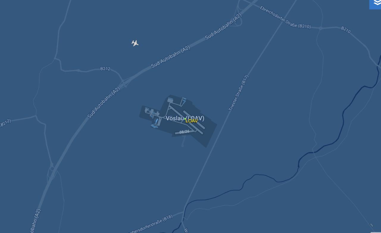

@MissCoco ich glaube da passt was nicht. Ich fliege selbst in Vöslau und Wiener Neustadt - das hat aber nichts mit einem Verkehrsflugzeug in 10km Höhe zu tun. Oder meinst du ein "Kleinflugzeug" in 10.000 Fuß Höhe? Das Lärmprofil ist vollkommen unterschiedlich und bei den SEP (einmotorige kolbengetriebene Flugzeuge) gibt es bei Lärm einen riesen Unterschied. Dazu kommt: in LOAV und auch in LOAN fliegt niemand nachts. Kannst du bitte mal ein konkretes Flugzeug, das du in Verdacht hast, posten? Am besten mit Screenshot von FlightAware/FR24 |

Hallo, Danke euch! Es ist definitv der Fluglärm. Es fängt leiser an, wird immer lauter und dann wieder leiser bis das Geräusch (Drönen, Brummen ... – eben wie ein Flieger so klingt) weg ist. Auf https://de.flightaware.com/) seh ich dann immer welcher Flieger gerade über unserem Gebiet ist. So wie am Screenshot. Hab nachgesehen – immer ein Flieger am Flugradar zu sehen. Kann man den Dachstuhl nachträglich noch gegen den Lärm dämmen? Zu den Wänden – es handelt sich um diese Art: Thermo Protect 40 Energiesparwand 0,099 W/m²K U-Wert 401 mm gesamte Wandstärke Edelputz, handverarbeitet & fugenlos 160 mm Hartschaumplatte, schwer entflammbar Holzwerkstoffplatten 12mm 200 mm gehärtete Steinwollplatten, doppelt geschichtet 200 mm tragende Holzkonstruktion Dampfbremse 12 mm Holzwerkstoffplatte 12,5 mm Gipskartonplatte Muss noch mal herausfinden welche Art Decke wir dann zum Dachboden haben. Im Moment kommt es mir was den Fluglärm betrifft recht dünn vor… Aber Energietechnisch ist das Haus Top gedämmt. |
