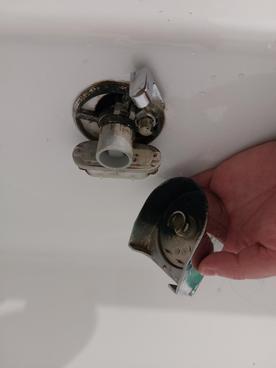

Nach etwas unter 3 Jahren Verwendung hat es in unserem Bad angefangen, dass die Rastpunkte der Duscharmatur nicht mehr vorhanden waren bzw. der Knopf steckengeblieben ist.
Deswegen hab ich heute einen Griff abgebaut . Ursache unschwer zu erkennen, da ist alles voller Ablagerungen, vorrangig vermutlich Kalk.
Wir haben mittelhartes Wasser, insofern find ichs schon etwas schade, dass Markenarmaturen so gebaut sind, dass sie nach 3 Jahren unter "normalen" Bedingungen Probleme machen.
2025/20251212355763.png
Wie auch immer, ich hab das Zeug in ein Glas mit Durgol geschmissen
Der Hersteller bewirbt es ja auch für Duschköpfe, also vom Prinzip ist es ja nichts anderes.
Funktioniert hats an sich gut, funktion ist wieder wie sie sein soll, aber trotzdem darf ich mir jetzt einen neuen Griff kaufen (25€, nicht tragisch aber halt auch nicht geschenkt).
2025/20251212116096.png
Ich bin sicher nicht alleine mit dem Thema. Was verwendet ihr zum entkalken das die Teile nicht geblstichig macht?
Schonender als komplett versenken ist nicht wirklich eine Option da der Kalk hinter dem Knopf hängt und der Kunststoff Innenteil eingepresst ist, der Griff lässt sich also nicht in die Einzelteile zerlegen.

Ich weiß nicht welches Material das ist, das da vergilbt, aber evtl könntest reine Salzsäure (ohne Zusätze) verwenden. Damit hab ich letztens einmal alles geputzt und es war nichts gelb.

Salzsäure ist etwas heftig (kann aber natürlich funktionieren)
Aus meiner Erfahrung treten die Verfärbungen (mit Durgol) dann auf, wenn man zu lange einwirken lässt.
Alternativn mit denen ich gute Erfahrungen gemacht habe:
- Zitronensäure
- Amidosulfonsäure
  •  MPP33
12.12.2025  (#3)
Lag etwa 1h drinnen, dann hab ich es rausgenommen, gespült, am Knopf herumgedrückt und von hinten mit dem Schraubenzieher etwas hochgehebelt (da gibts eine Öffnung wo man mit einem dünnen Schraubenzieher hochdrücken kann).
Erst dann hat sich da drinnen der Kalk gelöst und nach ca. einer weiteren Stunde hab ich nochmal am Knopf herumgedrückt und gespült.
Also in Zukunft jährlich machen, dann kommt da gleich garnicht so viel Ranz drinnen zusammen.
Gehen tut er jetzt wieder, aber kann das Ding trotzdem wegschmeißen. Erwatungsgemäß gabs innerhalb von Millisekunden ein "warum ist das gelb?" von der Qualitätskontrolle bevor noch die Funktion getestet wurde 😅

Erfahrung mit "einlegen"?
Wie beschrieben hat der Griff innen einen eingepressten Kunststoffteil und im relevanten Bereich kommt man nicht dran für mechanisches vorreinigen, da hilft nur Zeit.
Evtl. ein Argument für einen Ultraschallreiniger den ich mir schon länger wünsch 😂
Hab gestern noch mit dem Endoskop in die Ritzen geschaut, auch mit der Durgolbehandlung gibts noch Ecken mit Kalkresten.
Hab einmal Grohe angeschrieben - die sollen mir sagen was ich nehmen soll.
Es muss ja entkalken gehen - falls nicht wärs logischerweise ein Garantiefall...

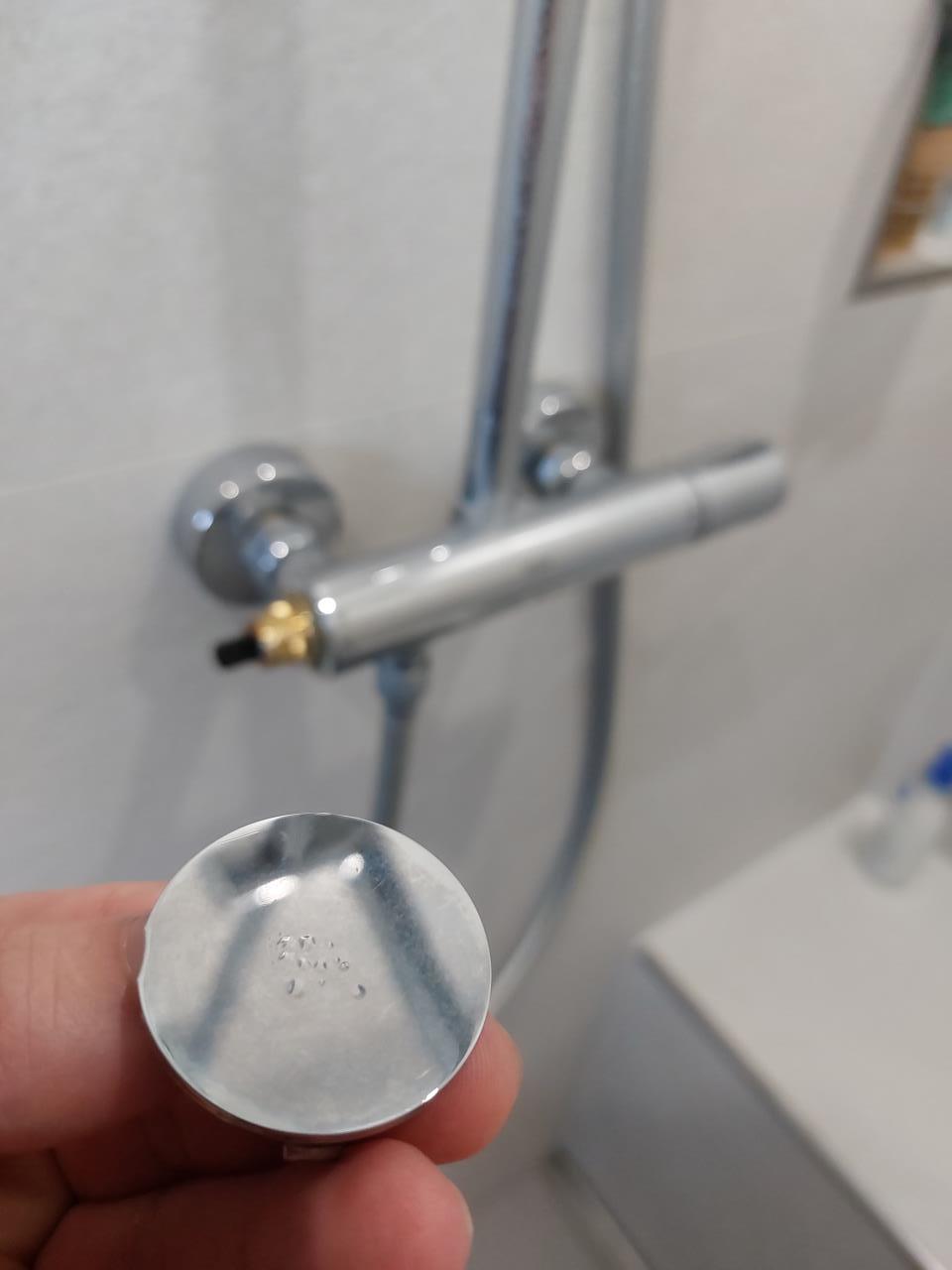

Finde es generell "schade" wenn sich nach so kurzer Zeit Blasen unterm Chrom bilden.
2025/20251213728088.jpg
Morgen werd ich einmal den Austausch von dem hier angehen. Aufgrund von schwarzen Punkten im Chrom und später Blasen unterm Chrom am Ablaufstoppel gabs schon mal das komplette Ablaufset neu, nur eingebaut hab ichs noch nicht. Inzwischen (nicht einmal 3 Jahre in Verwendung!) Ist der Hebel zum öffnen vom Ablauf an der Klemmung WEGGEFAULT.
2025/20251213238552.jpg

Mit ist übrigens aufgefallen, dass die Kunststoffkappe mit den Bläschen (Bild war vor der DURGOL Behandlung) keine Verfärbung hat.
Die Kappe war allerdings nur für den ersten "Waschgang" versenkt, also wenns hoch kommt 1h.
Ich müsst einen passenden O-Ring besorgen, dann könnt ich mir da was am 3D Drucker machen, dass der Entkalker nur im Inneren bleibt.
Wenn das wirklich eine jährliche Behandlung werden soll würd sich das wohl auszahlen.

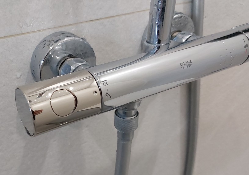

Das wär wohl Herstellerempfehlung (ich warte noch auf deren Rückmeldung):
https://www.grohe.at/de_at/grohclean-armaturen-und-badreiniger-48166000.html
Ist aber nix zum einweichen, man könnte aber in die Putzroutine aufnehmen, dass man das Zeug regelmäßig satt auf den Knopf draufjagt und so das ansetzen von Kalkablagerungen verhindert.
"auf Basis von naturidentischer Zitronensäure"... "Um die Oberflächen nicht zu schädigen (z. B. Farbabweichungen zu verursachen), ist der Reiniger frei von Farb- und Duftstoffen."
