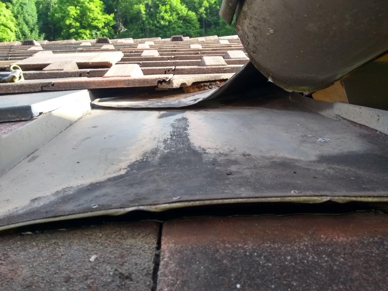

Hallo Hausbau24, mycastle danke für die Rückmeldung. Ziegel sind 2025 18 Jahre alt geworden, also kein alter für so eine Dacheindeckung, wo Bramac wirbt bis zu 100 Jahre halten sollten alertings Garantien nur 30 Jahre. SV und Dachdecker sind bei der Kontrolle einig das dieser Ziege nicht für 25° als auch nicht in dem Gebiet 890 m ü. A. geeignet sind (zusätzlich ist das ein Staugebiet für die Wolken), ohne Sicke schon gar nicht, beim Wassertest simuliert leichter Regen immer wieder Wasser ins Unterdach. Der (Tegalit) als auch schon der Vorgänger (Classic; vorher als Alpin Classic genannt) Eindeckung hält denn Schneedruck nicht halt. Tegalit ist durch Bramac extra umgedeckt geworden denn dieser sollte denn Schneedruck als auch besser funktionieren, allerdings ist das Gegenteil eingetreten. Von der Firma Griffnerhaus war im Vorfeld nach nicht funktionieren der Eindeckung Alpin Classic eine Metall Eindeckung vorgehen dies hat Bramac durch ihre falsche Eindeckung und aussage verhindert, denn das Dach ist extra auf eine höhere Schneelast bei Griffnerhaus bestellt geworden daher musste auch die Dacheindeckung auf dieses abgestimmt werden. (Griffnerhaus komplett überfordert noch nie einen auf Höhere Schneelast ausgelten Dachstuhl erstellt ??? aber angeboten gegen Aufpreis) Leider kann man nicht mehr solange zuwarten bis dieses durch ein Gericht geklärt werden kann denn es hantelt sich um ein Holzhaus das dadurch auch Großen Schaden nimmt. Daher muss ich dieses selbst Finanzieren wie weiß ich leider noch nicht. Übrigens schauen die Dachziegel so aus, weil sich das Protector Plus-Oberfläche ablöst und in der Farbe Antik als auch Schneestopp Dachplatten gibt es nicht mehr, Dachplatten wie sie richtet genannt werden werden nur noch in Dunker Farbe erzeugt, verständlich die Protector Plus-Oberfläche funktioniert nicht löst sich ab und die Dachplatten werden teils schwarz und unansehnlich. |

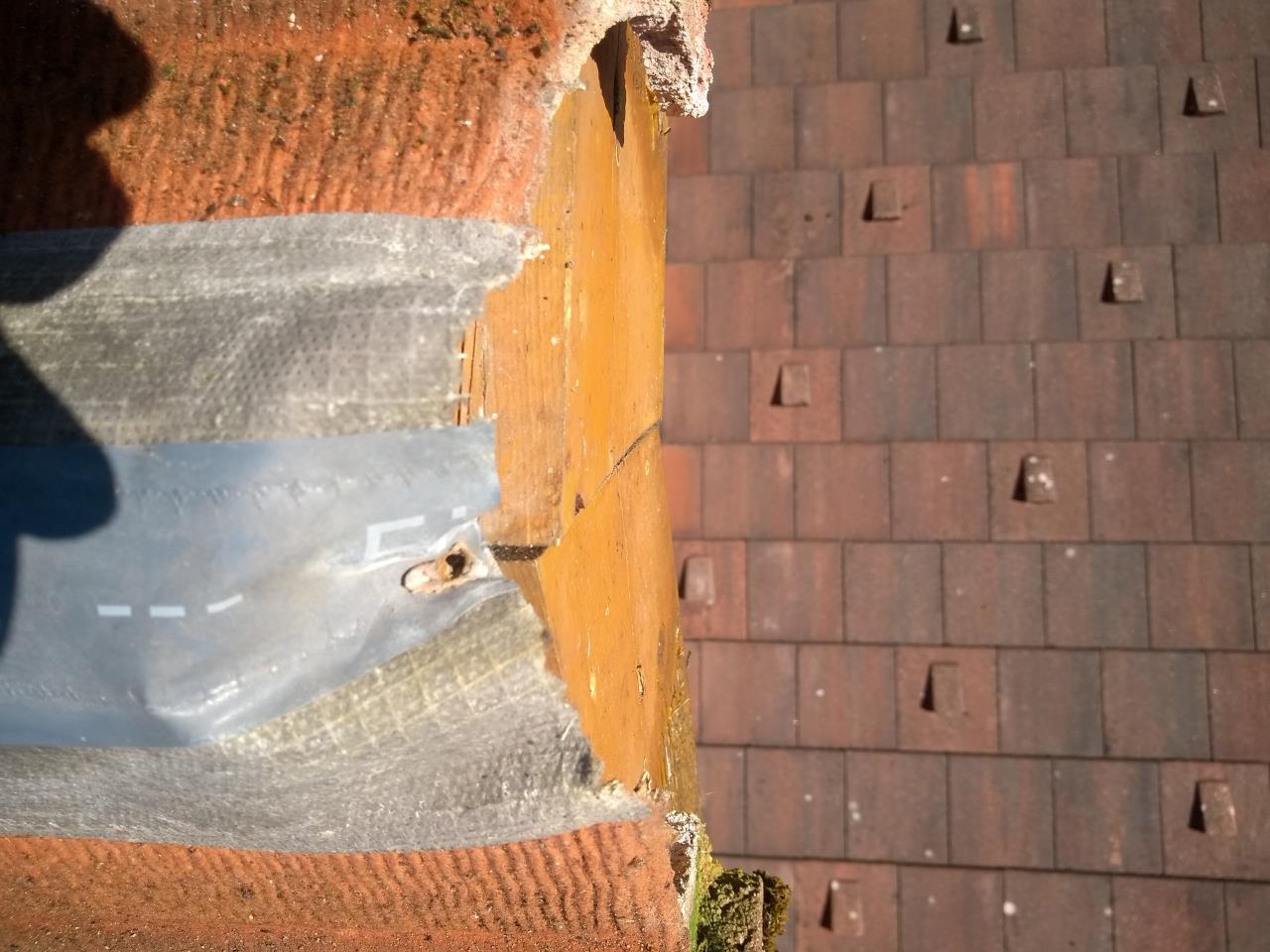

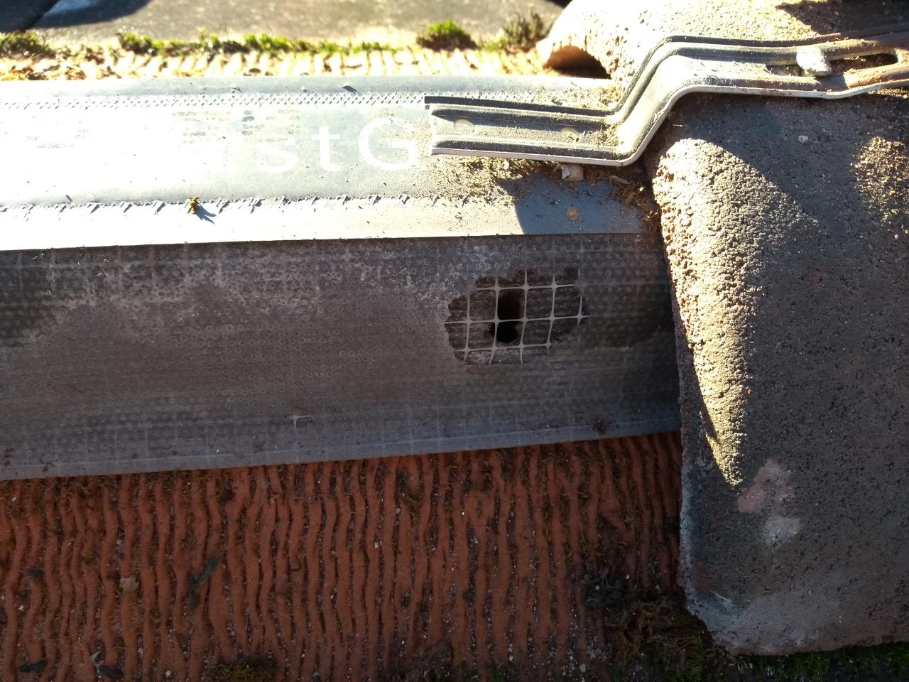

Es ist mir offen gesagt neu, dass von Bramac Dachziegel in Ö vertrieben werden, die nicht für den hierortigen Schneedruck geeignet sind. Das Problem von fast jeder Dachdeckung ist auch nicht das Material, sondern die Verlegung selbst. Da können sich kleine Fehler gleich massiv auswirken. Schlechte spenglermässige Anschlüsse, unzureichende Befestigung, ungewartete Silikonfugen, ... Das Dachziegel brechen können, das ist nichts neues. Das kann bei massiven Sturm oder Hagel passieren. Oder der Rauchfangkehrer latscht drauf. Oder der Elektriker bei der Satellitenschüssel-Montage. Oder der Hausbesitzer selbst, beim Befestigen der Weihnachtsbeleuchtung. So ein Ziegel ist schnell gebrochen. Aber genau deswegen gibt es ein Unterdach, das das Haus vor Schäden bewahren sollte. Der Dachziegel ist auch per se nicht dicht, sondern erst in Zusammenarbeit mit dem korrekt errichteten Unterdach wird es dicht. Defekte Dachziegel sind möglichst zeitnah zu ersetzen. Aus meiner Sicht solltest du aber den ausführenden Dachdecker+Spengler konfrontieren. Wenn hier eine Ausführung entgegen der Norm vorliegt (wichtig: was stand in der Norm zum Zeitpunkt der Ausführung drinnen), dann könntest du den Ausführenden heranziehen zur Sanierung (sofern es ihn nach 18 Jahren noch gibt) - Stichwort: versteckte Mängel. Ohne SV wirst du da aber vermutlich nicht weiter kommen. Und es gibt in Ö hunderte Sachverständige. Die müssen nicht unbedingt Nussbaumer heissen und ein Fernsehteam im Schlepptau haben. |
Hallo precision und alle die mir Beistehen danke für eure Beiträg Wie die Praxis zeigt ist das Anderts. (10 bis 15 Stk. Mintens nach milden Winter) Da auch verschiedene Dachdecker für dieses Gebiet keine Bramac Dach Platten empfehlen kann man daraus schließen das sie diese auch nicht als geeignet ansehen. Auszuschließen ist auch Rauchfangkehrer/ Elektriker kein Kamin und SAT Anlage/ Weihnachtsbeleuchtung auf dem Dach!!! Ausführente Dachdecker Firma nach Dachplatten tausch auf Tegalit von Bramac selbst veranlasst diese decken auch für sie selbst Probe Eindeckung ein und haben auch die Blecharbeiten angeglichen. Bei Kontrolle der Dacheindeckung durch Bramac selbst wie schon von mir vorheriger Beitrag beschrieben keine Verlege als auch Ausführungsfehler vom Dach erkennbar. In diesem Gebiet sind die meisten Dacheindeckungen aus Metall teilweise aus gebrandet Ziegel Schweizer Ausführung. Selten aus Betonplatten, wenn schon nicht von Bramac. Bei meiner Nachforschung werde ich in Deutschland fündig, bei der Firma Braas die dieser Ziegel auch Vertreibt und diese haben auch sehr viele schlechten Bewertung und dort wird es nicht normal sein das bei starken Winder Zwei Meter Neuschnee auf dem Dach sind, dieses hätte auch Bramac beachten müssen als auch Dachneigung/ Dachfenster usw., Aufklärung Durchdachdecker Firmen. Es waren schon Zwei SV da gewesen, einer es sei belanglos, wenn Wasser über das Holz laufe man müsse es nur Streichen dann könne es keinen Schaden nehmen und der andere das Gegenteil ??? Habe mich auch an den Leiter WKO Feldkirch gewandt (Dachdecker, Glaser und Spengler, Bundesinnung) leider kein Interesse, dieser wäre sogar ein Gerichtliche SV. |
