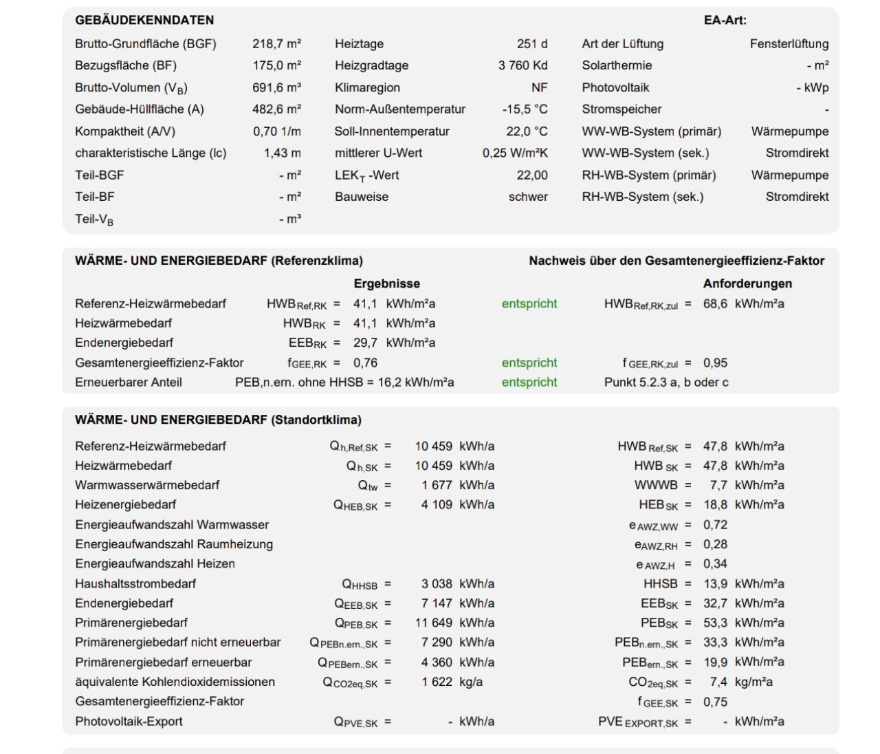

Und wenn du dann auch noch die erste Seite vom EAWEAW [Energieausweis] reinstellst, dann kann man deine "reale" Heizlast ausrechnen, denn die 6,3kW sind nur ein oberer theoretischer Deckel. Und schon rückt der RGK RGK [Ringgrabenkollektor] in greifbare Nähe. 😉

2025/20251209112044.jpg
Hier die Daten vom Energieausweis
Hmm ja weiß trotzdem noch nicht ob ich meinen Garten so "verwüsten" will bzw. ob dies in diesem Ausmaß alles mit dem Bagger zugänglich ist.

Mountainfly schrieb: Hier die Daten vom Energieausweis
Die oberen (wichtigen) Zeilen fehlen aber! 🧐

2025/20251210433659.jpg
Hier inkl der oberen Zeilen
11.12.2025  (#10)
Ok, aufgrund der doch recht knackigen NAT komme ich auf ungefähr 5,8 kW reale Heizlast, d.h. nicht viel weniger als ursprünglich angenommen.
